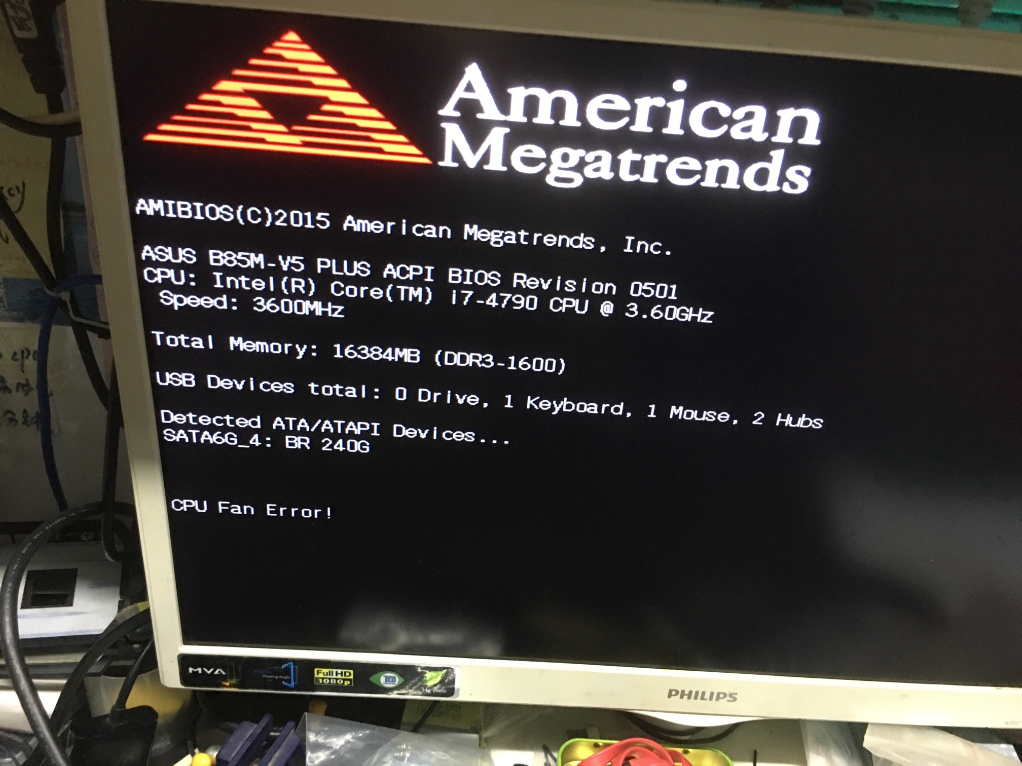

华硕b85主板、4代i7CPU装了120水冷基本正常用,但是开机CPU风扇报错。水冷散热风扇我接CPUFan是正确的。谢谢大家!

水冷散热风扇接CPUFan?????应该是一体水冷泵接aio pump (All In One)风扇合一的线接cpu fan。
作者: LFS    时间: 2022-8-21 21:20
要不是接错了要不是风扇不支持测速
作者: god17173    时间: 2022-8-21 23:26
bios 里关掉f1提醒就可以
