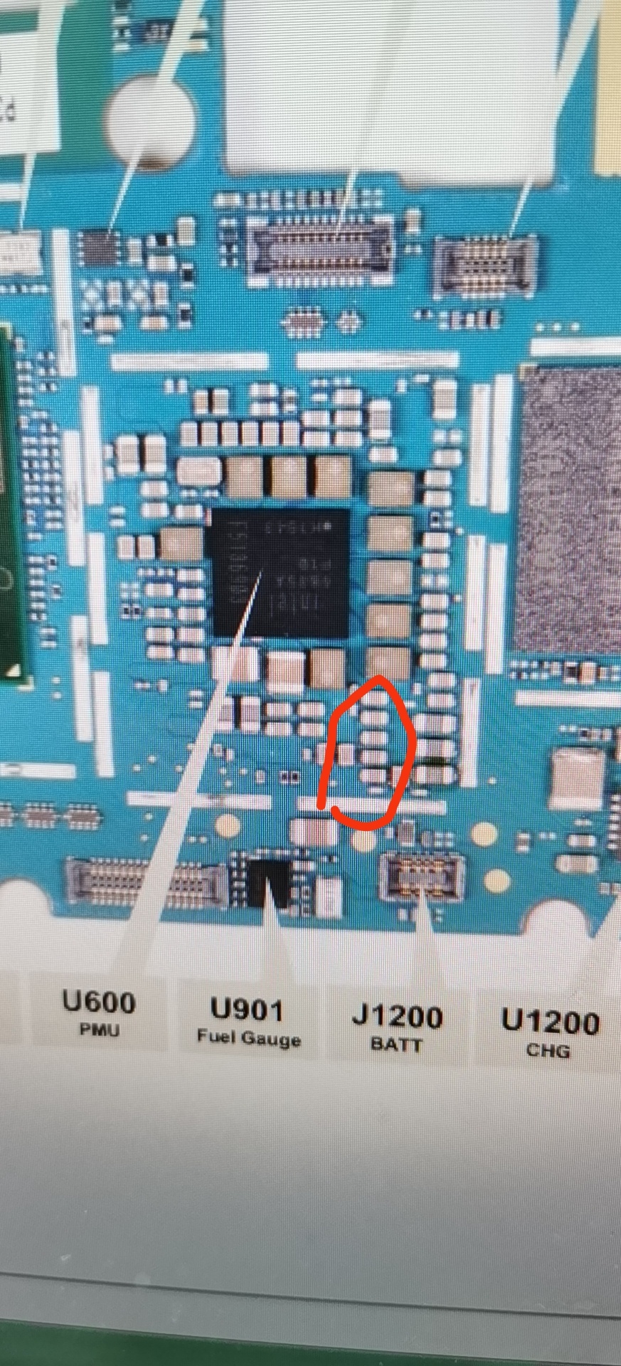

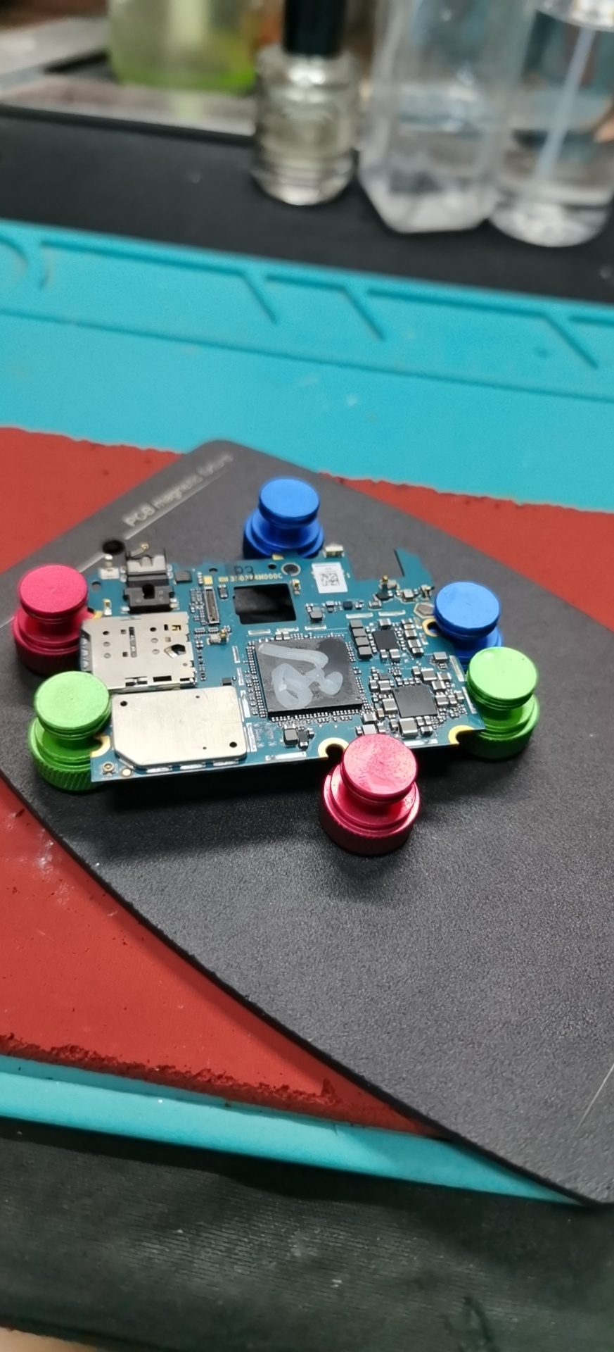

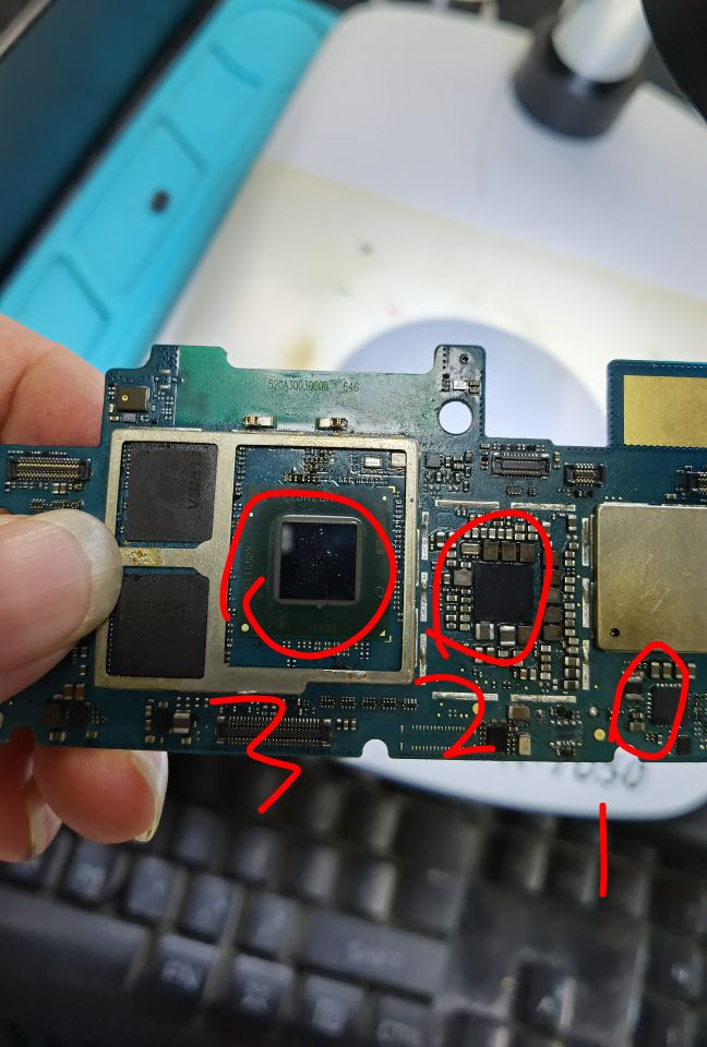

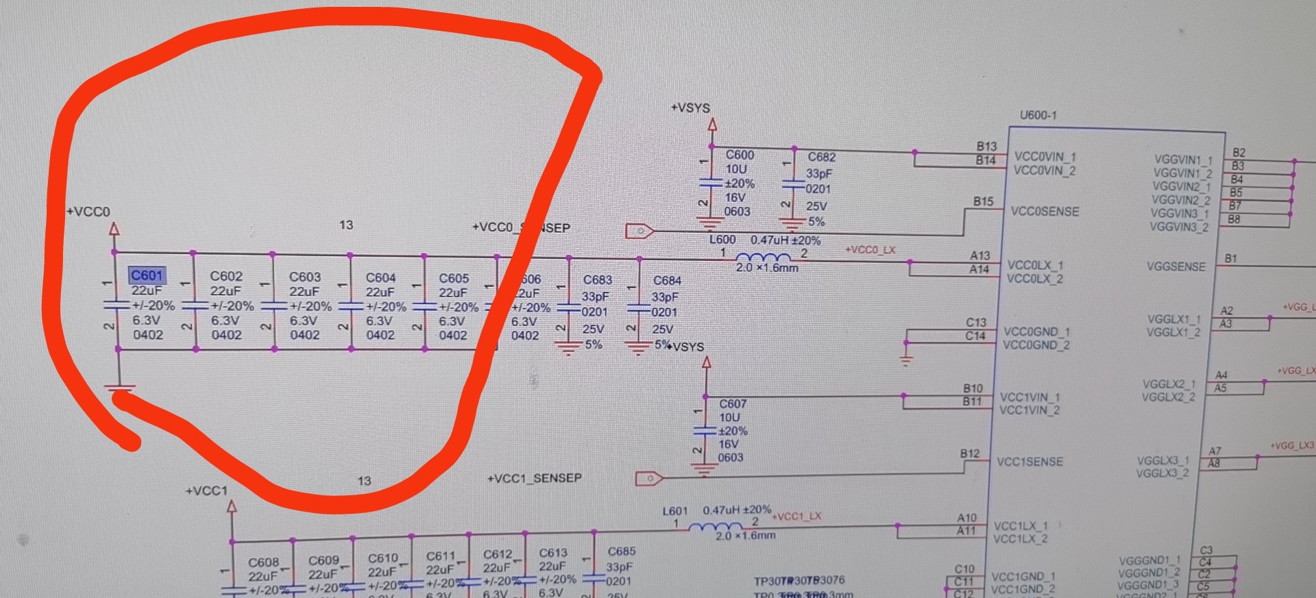

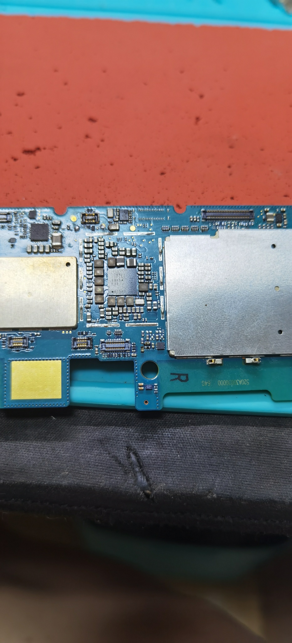

鑫智造,真的是神器啊,小白神器!入门必备,小米平板2,不开机,不充电,先换了1仍然不开机,最后测量2旁边的一排电容发现短路了,根据图纸推测CPU短路了,取下CPU,正常了,但没有这个植锡网,维修失败了!

作者: 回音哥    时间: 2022-8-29 15:25
阻值接近0?
作者: mycoder    时间: 2022-9-13 17:41
没有网就用点球大法,搞维修,点锡球,这个是基操
作者: 略阳非凡通讯    时间: 2022-9-13 18:50
这怎么点
