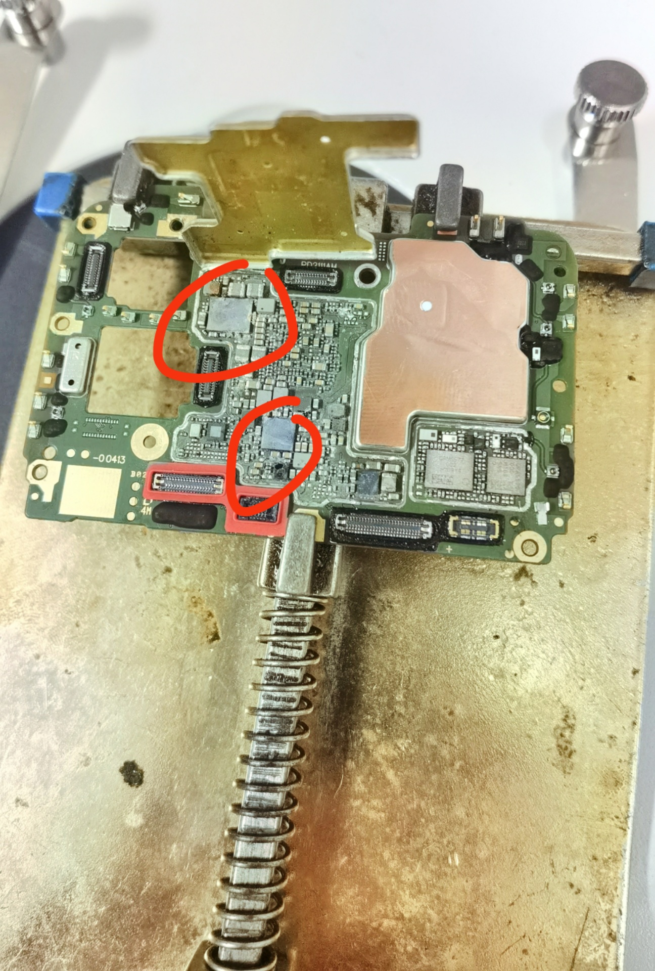

Y53S进水机后续,植锡网到了,植锡装上仍然是短路,取下第二端,不短路了,但一装上就正极接口阻值为0,怀疑是ⅠC坏了,但一看价格39元,再加上机况进水太严重了,放弃治疗了

你给客户报的多少钱,一般修主板不是150-300吗,不够买件吗。买完换上还能争100呢,就这样放弃了?

进水太严重了,不想折腾了

哪不是亏了张植锡网

亏了快5张网了
作者: 影子丶    时间: 2022-8-31 23:45
就不能买通用网

大部分人进水严重都会放弃
作者: 繁华落尽0    时间: 2022-9-1 20:17
Y53主板都才1-2百吧
