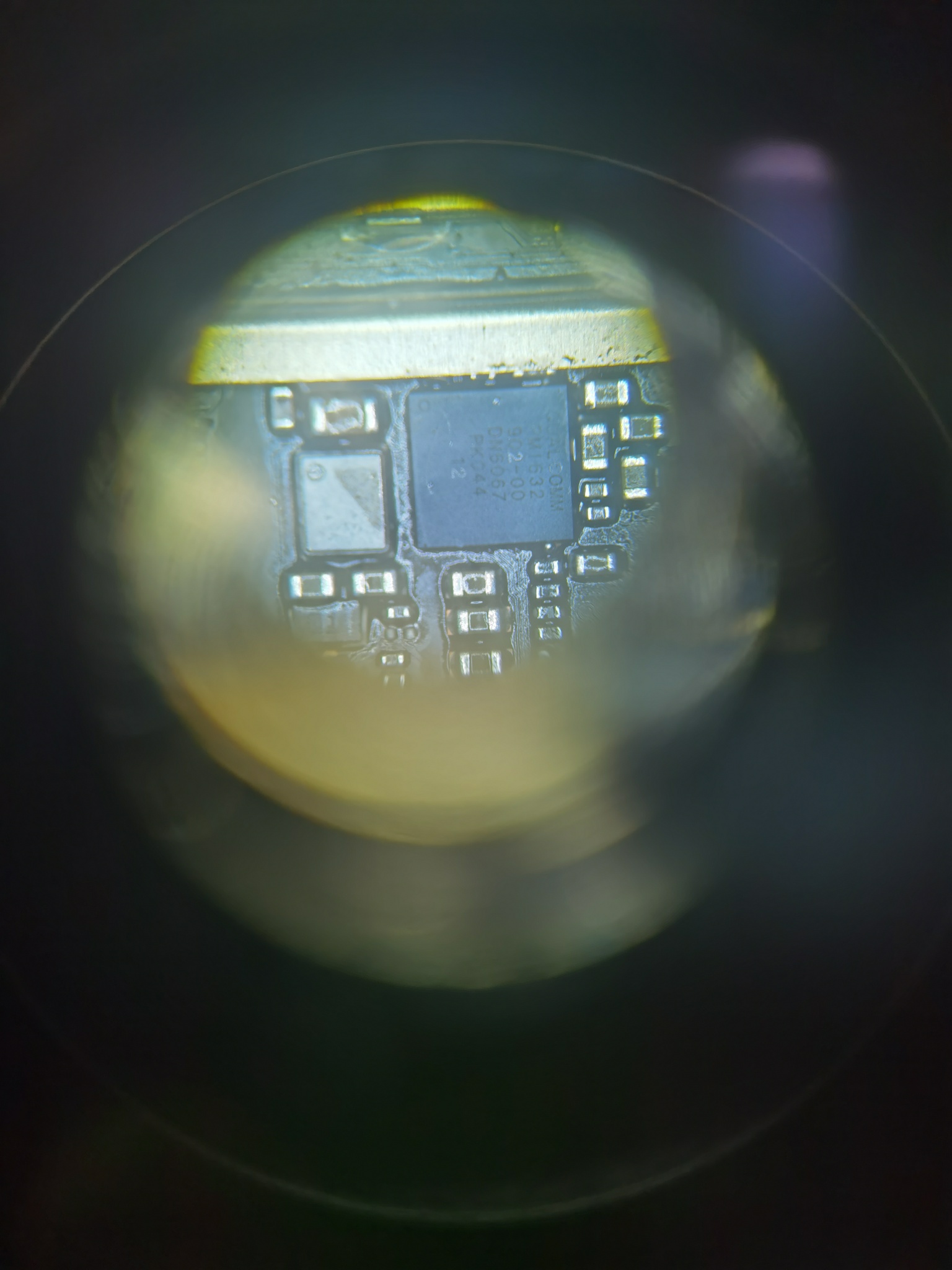

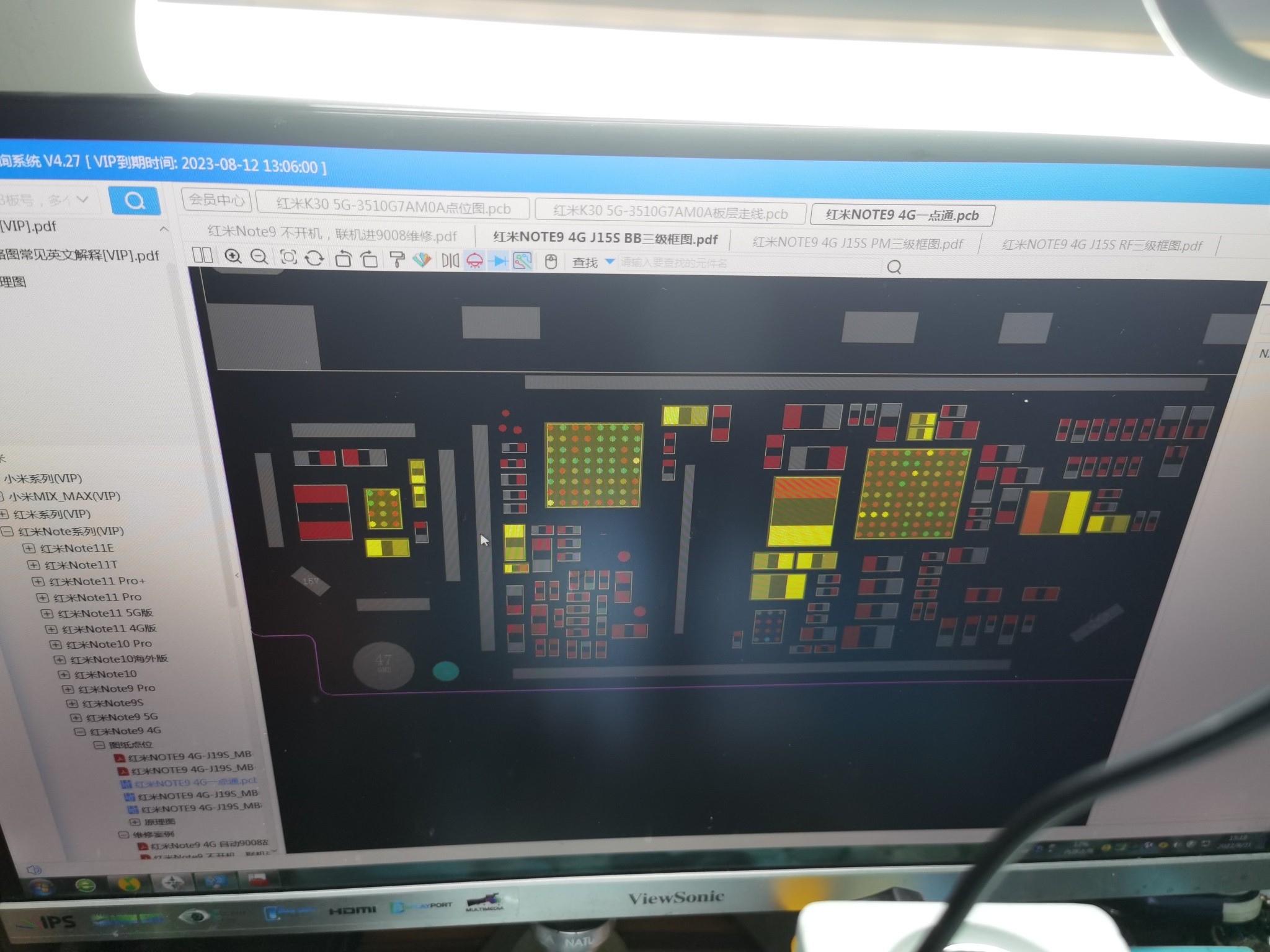

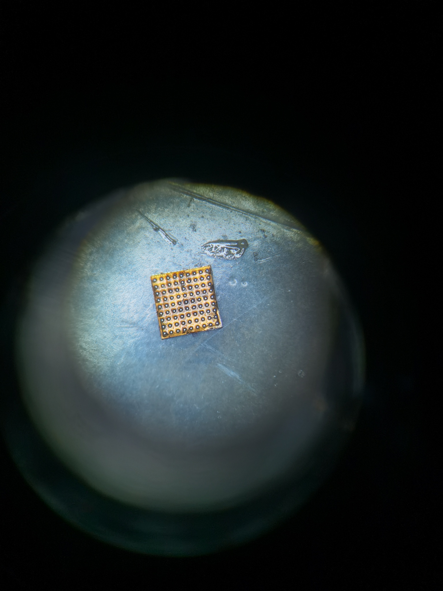

红米Note9 4G版,不开机,不充电,不联机,客户反应重启了一下就不开机了,先是老三板斧,先吹小ⅠC,仍然不开,又重植仍然无果,换了三个新的仍然无反应,植完第三个是开机跳到100毫安回零!无奈又搞旁边的ⅠC,重植后,直接不触发了,开机键有1.8∨,求大神指教!

作者: boruikeji2018    时间: 2022-8-25 17:54
左下角电感怎么没了,就是那个电感脱焊比较多
作者: 略阳非凡通讯    时间: 2022-8-25 22:10
已放生了,电感在的

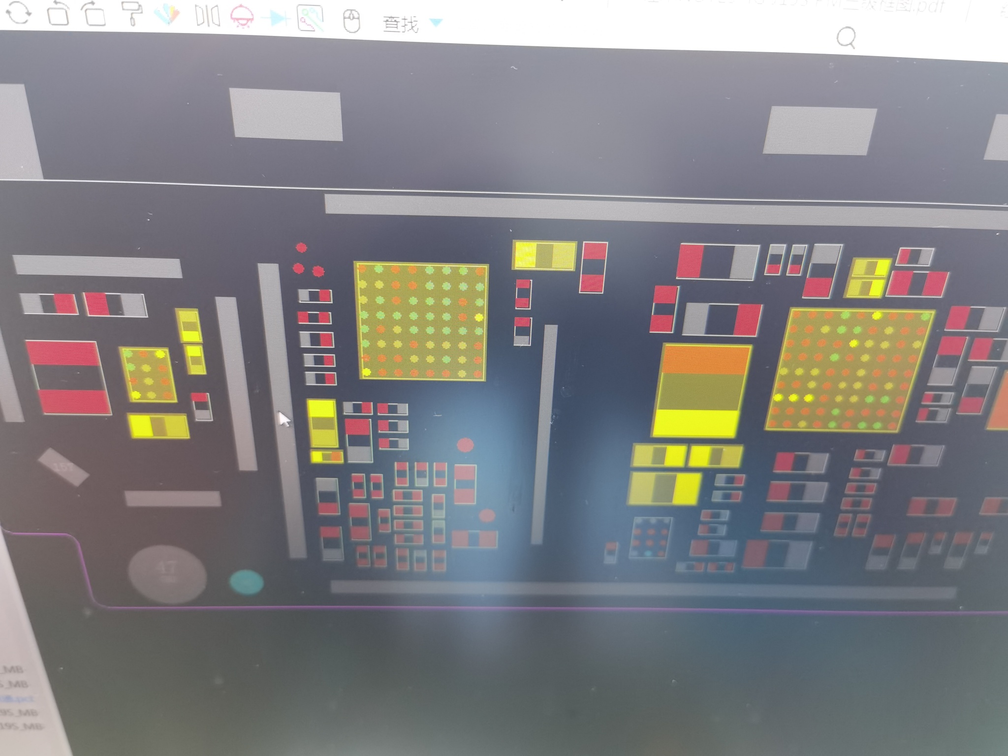

作者: yygyqdnt    时间: 2022-8-27 23:27
通病直接干功放供电修了好多台了

作者: 回音哥    时间: 2022-8-29 15:15
加焊sim座下边的功放供电管

作者: kk2011    时间: 2022-9-13 09:08
我刚修好一个,重置小功放IC。你维修前单板开机电流是怎样的

作者: kk2011    时间: 2022-9-14 08:16
接电源因为没得电池检测脚,就是跳100多mA回0,装机就能开机
