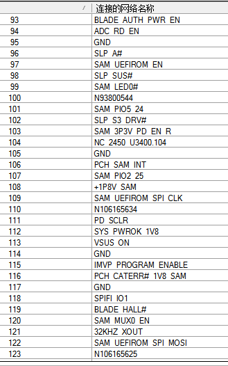

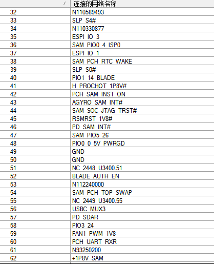

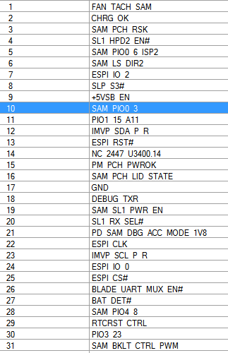

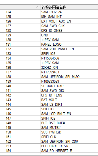

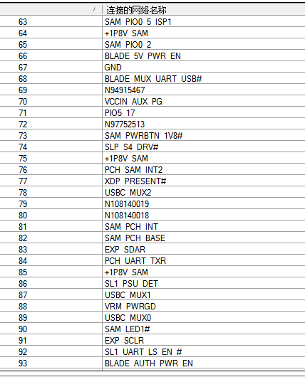

EC里面找不到Ac in 和Ac ok,只有一个change ok,这个应该就是适配器检测信号吧??插充电器,信号有1.5 v电压,这个应该正常的,这个EC的供电为1.8v。EC复位信号也为1.8v,单电磁可以开机,插充电器不能开机,单主板插充电器公共点电压为6.2v,感觉也正常啊。

没有,PG,充电芯片,只有一个chrg ok,这个插适配器,就有1.5v电压,应该正常。整个图纸,搜ACIN也没有,

SL1  ACK#会不会是适配器检测?
