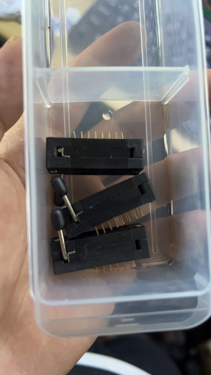

维修笔记本、台式主板和显卡过程中使用RT809F编程器,经常出现引脚接触不良,已解决
晚上修显卡,刷个bios,换了两个芯片都不行,用万用表测试明明是通的但是显示,接触不良
怀疑是编程器程序版本低了
百度查找官网下载新版本
没想到找到了这个问题的所在,特意发帖,希望其他人不要走弯路
拆开后,发现是用热熔胶固定的,经过几年的使用,热熔胶已经失效了
最简单的判断就是,下压卡扣的时候,看看会不会翘起来,会的话,百分比白是已经松了

作者: chenyang31    时间: 2022-8-22 09:55
楼主,你是怎么解决的?重新上热熔胶?还是说换插座?
作者: 聆听馨世界    时间: 2022-8-22 10:05
用洗板水,洗洗刷刷(也可以用超声波洗洗座子),还有接口用刷子刷刷,
然后座子引脚用镊子轻微变形下,增加接触
最后直接装上,多打一点热熔胶
完毕
ps:千万不要换其他胶水,不然已经换座子拆不下来就完蛋了

作者: 聆听馨世界    时间: 2022-8-23 21:56
海阔天空1988 发表于 2022-8-23 12:52
我的新的也经常出现,有时候放好几次才能识别
是的,我也是一般重来没有考虑是座子问题,一直以为是bios氧化
然后用刀刮脚
或者yo那个洗板水洗
重来没考虑这里编程器里面居然是用插的连接的
官方出厂就打胶,就说明了这个问题
