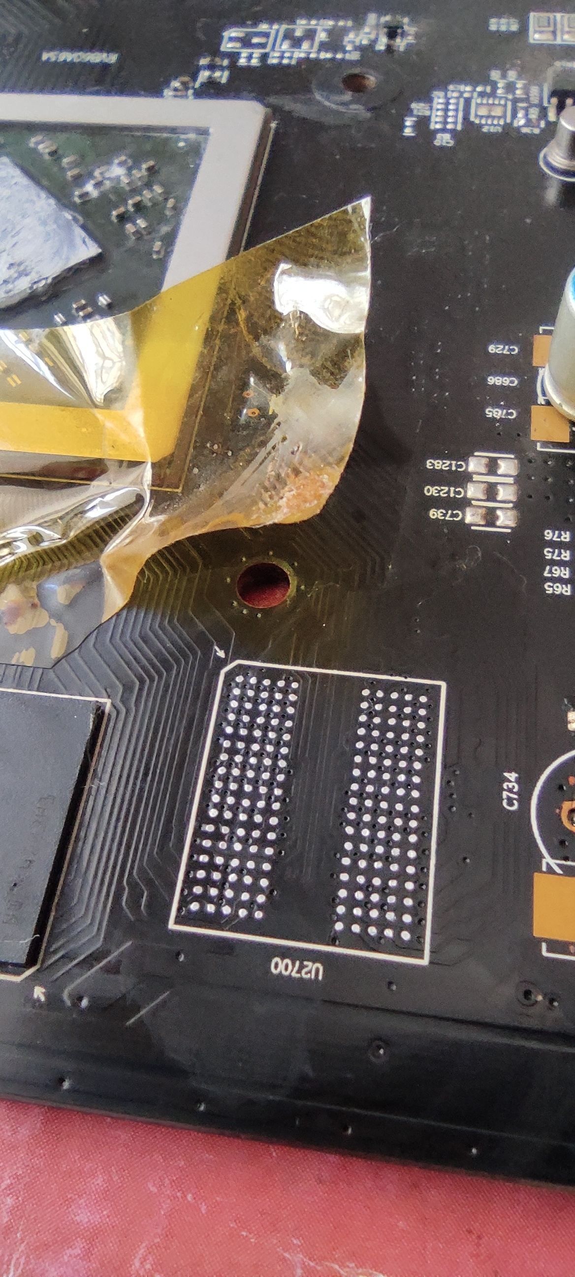

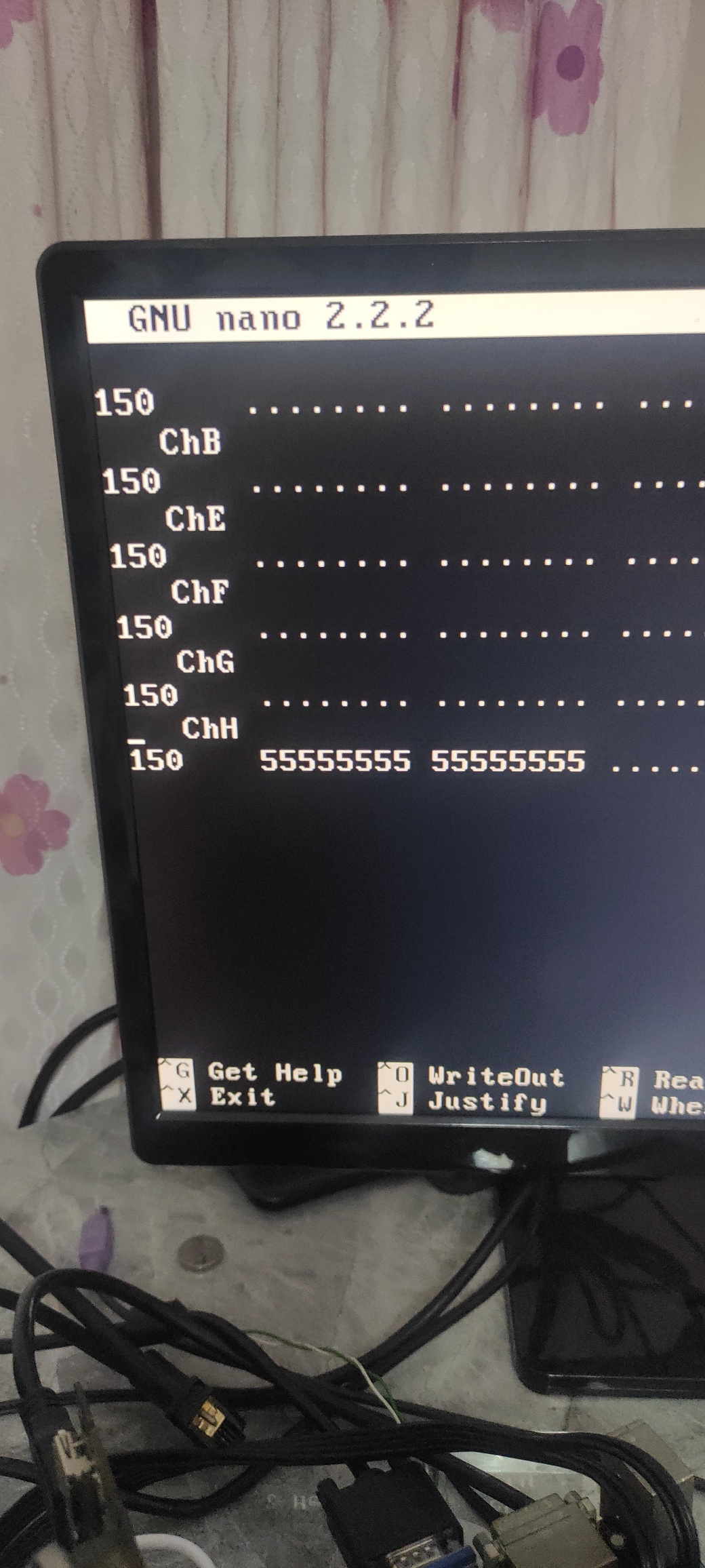

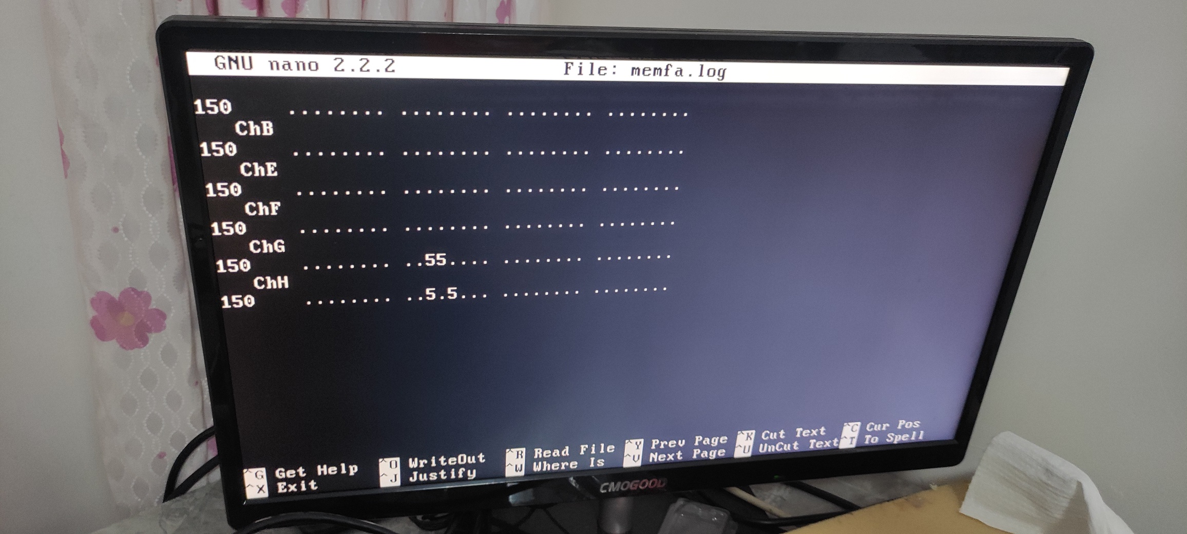

开始只是一个5,加焊后变三个5,重置不行,换了一个显存现在5更多了。

发表于 2022-8-22 09:01:42 | 只看该作者 来自: 中国 来自 中国
老吴来了 发表于 2022-8-22 08:35
r370核心又大又厚,上次就是回焊.400度核心吹糊了动都不动
我是修理小工,除了加焊核心就放弃了,没BGA不好搞

发表于 2022-8-22 08:35:21 来自迅维网APP | 只看该作者 来自: 四川 来自 四川
塑料管 发表于 2022-08-21 17:09
没有值先加焊,但是容易返修,我估计的啊,是掉点了,得重置,补焊盘,核心下面。曾经烤鸡都烤的好好的显卡,卖给客户,路上被快递癫的掉点,不是没遇见过,太难了

发表于 2022-8-21 17:09:02 | 只看该作者 来自: 中国 来自 中国
老吴来了 发表于 2022-8-21 16:56
好吧,dq19/dq23断线了,没有值

不一定啊,最简单的方法拆掉现存测点位阻值, 又异常就说明不是显存问题,看有没有断线,背面掉电阻,这是好处理的,
以上没事,就加焊核心了,我一般直接加焊核心。比换显存省事。

发表于 2022-8-21 16:56:53 来自迅维网APP | 只看该作者 来自: 四川 来自 四川
好吧,dq19/dq23断线了,没有值

发表于 2022-8-21 14:29:41 来自迅维网APP | 只看该作者 来自: 四川 来自 四川
最开始没有这两条线,而且只是g报错一个5

发表于 2022-8-21 14:27:33 来自迅维网APP | 只看该作者 来自: 四川 来自 四川
最开始是g位报错,我加焊了g后gh都报错,g重置后不报错了

14#
发表于 2022-8-23 15:04:12 来自迅维网APP | 只看该作者 来自: 湖北武汉 来自 湖北武汉
重植一次就好了
回复 支持 1 反对 0
15#
发表于 2022-8-23 15:55:47 | 只看该作者 来自: 中国 来自 中国
这基本就是核心虚寒或者掉点

发表于 2022-8-23 21:22:06 | 只看该作者 来自: 中国 来自 中国
我也遇到本来只显示一个5的   D通道  然后加焊显存   全变5    最后换一颗显存  完美修复   可能我运气好!
