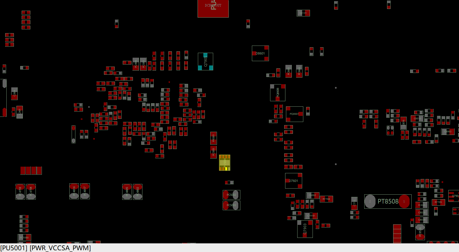

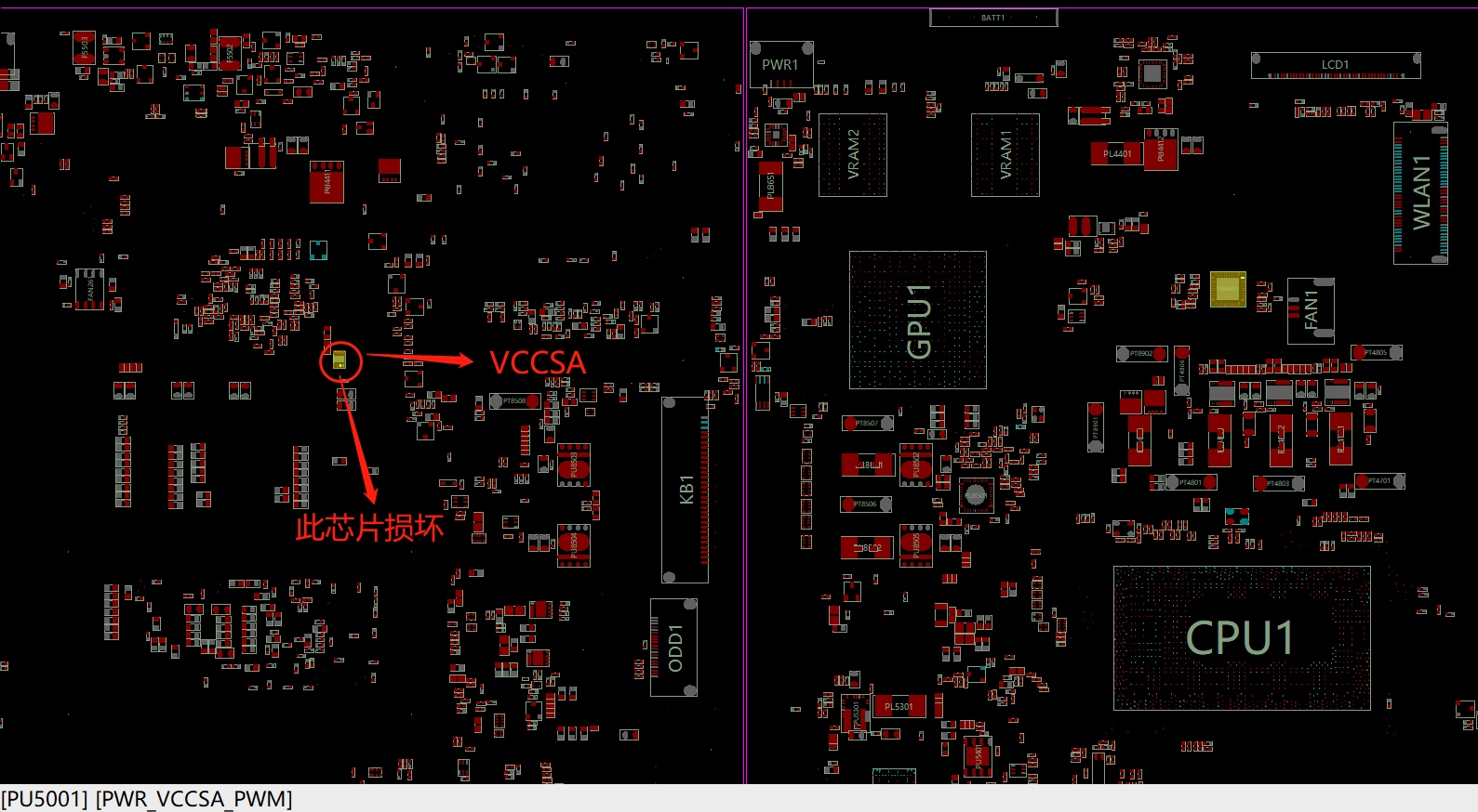

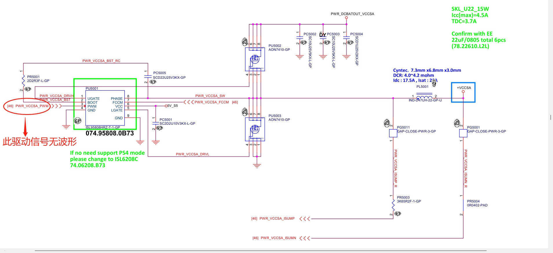

上电到0.127A掉电,经检验发现无VCCSA,用示波器检测PU5001 3脚无波形开始以为主控芯片损坏更换后上电到0.127A还是掉电,检测芯片还是无波形更换PU5001后正常。
