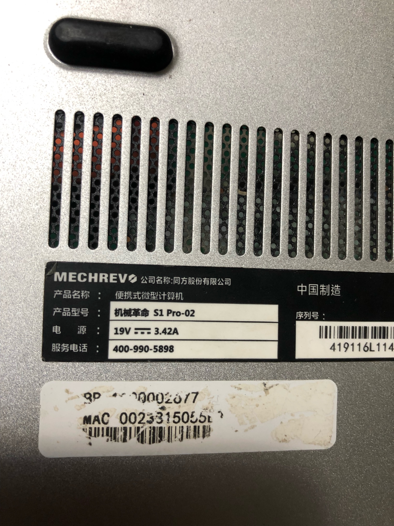

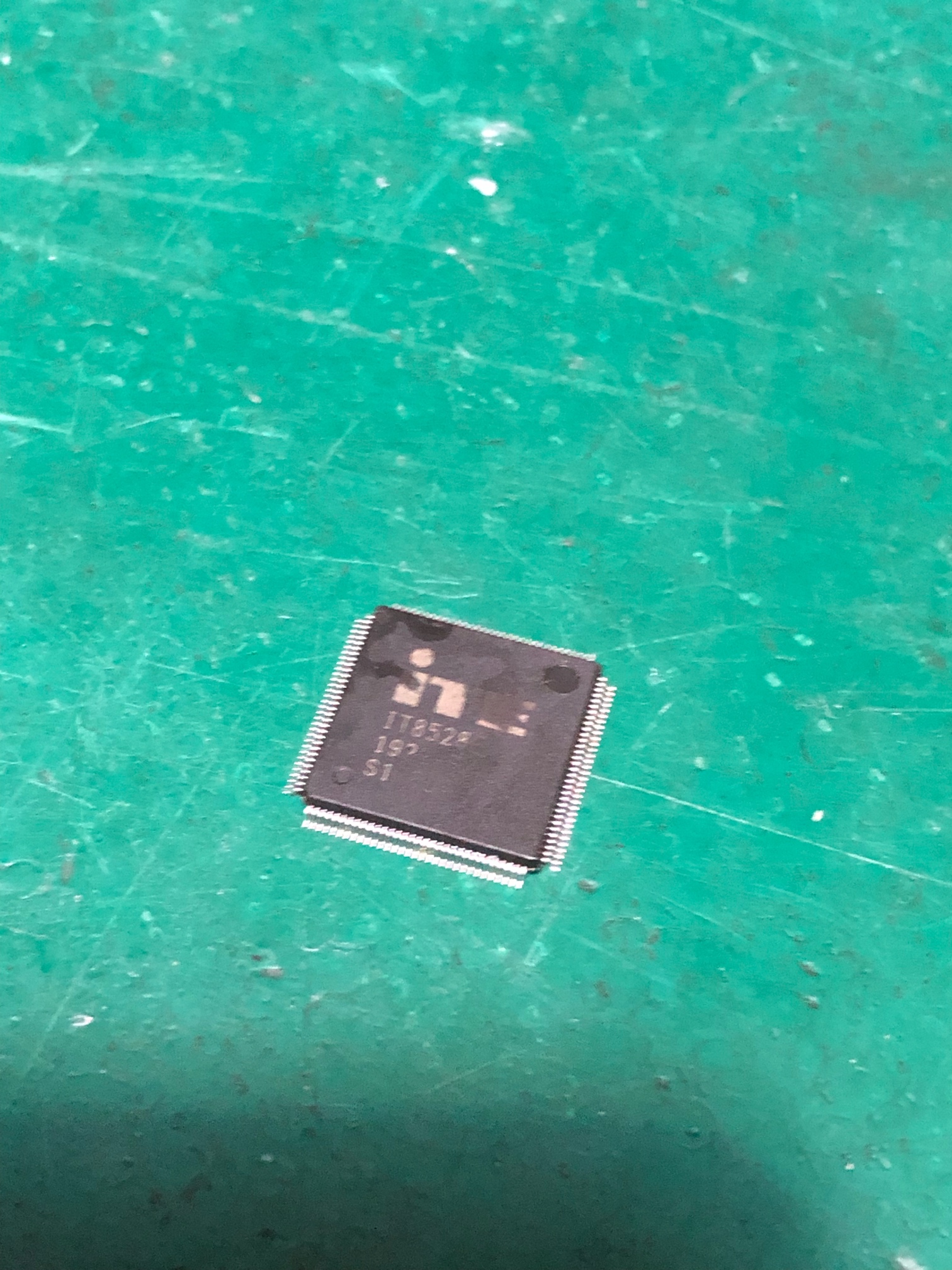

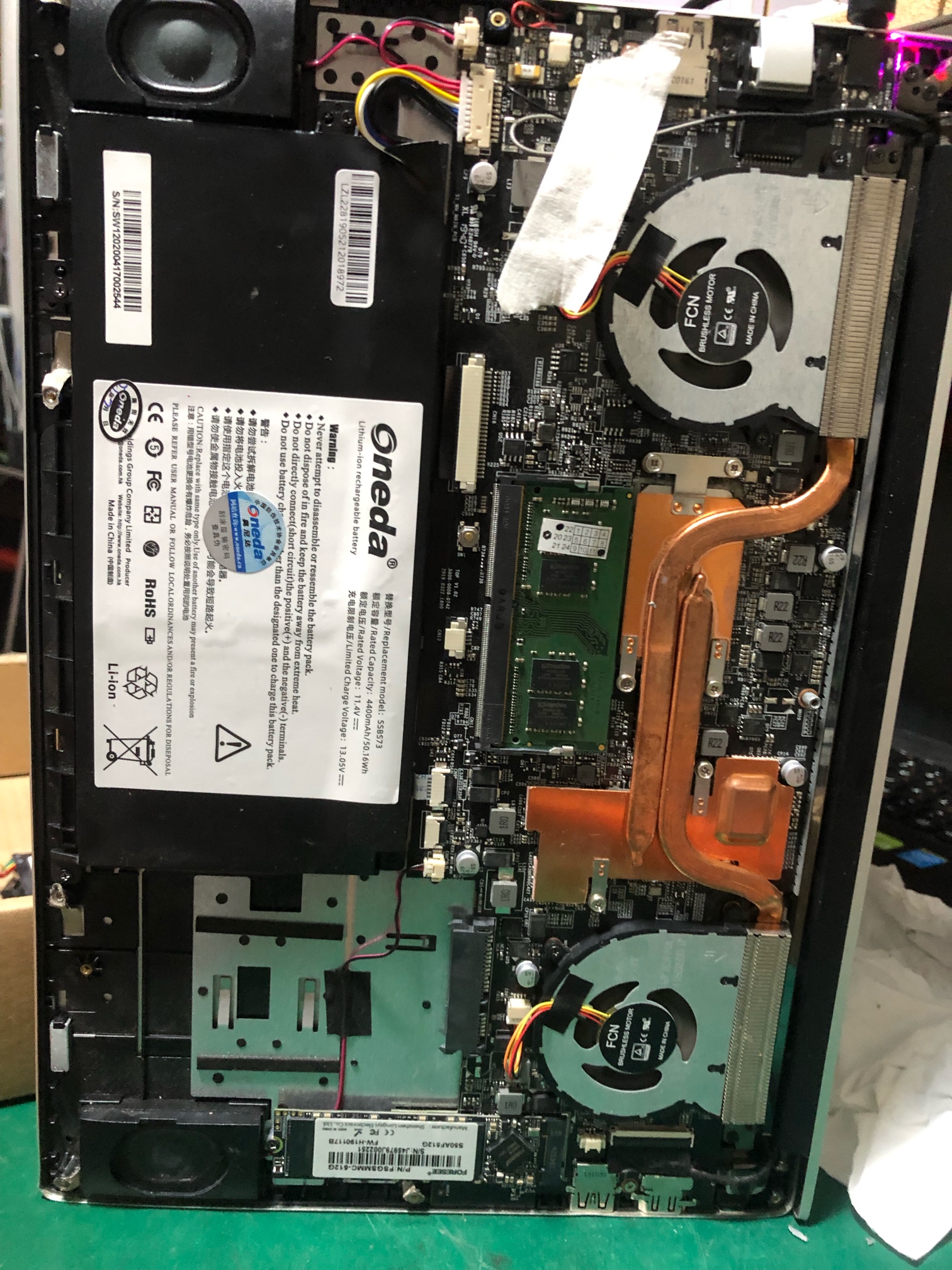

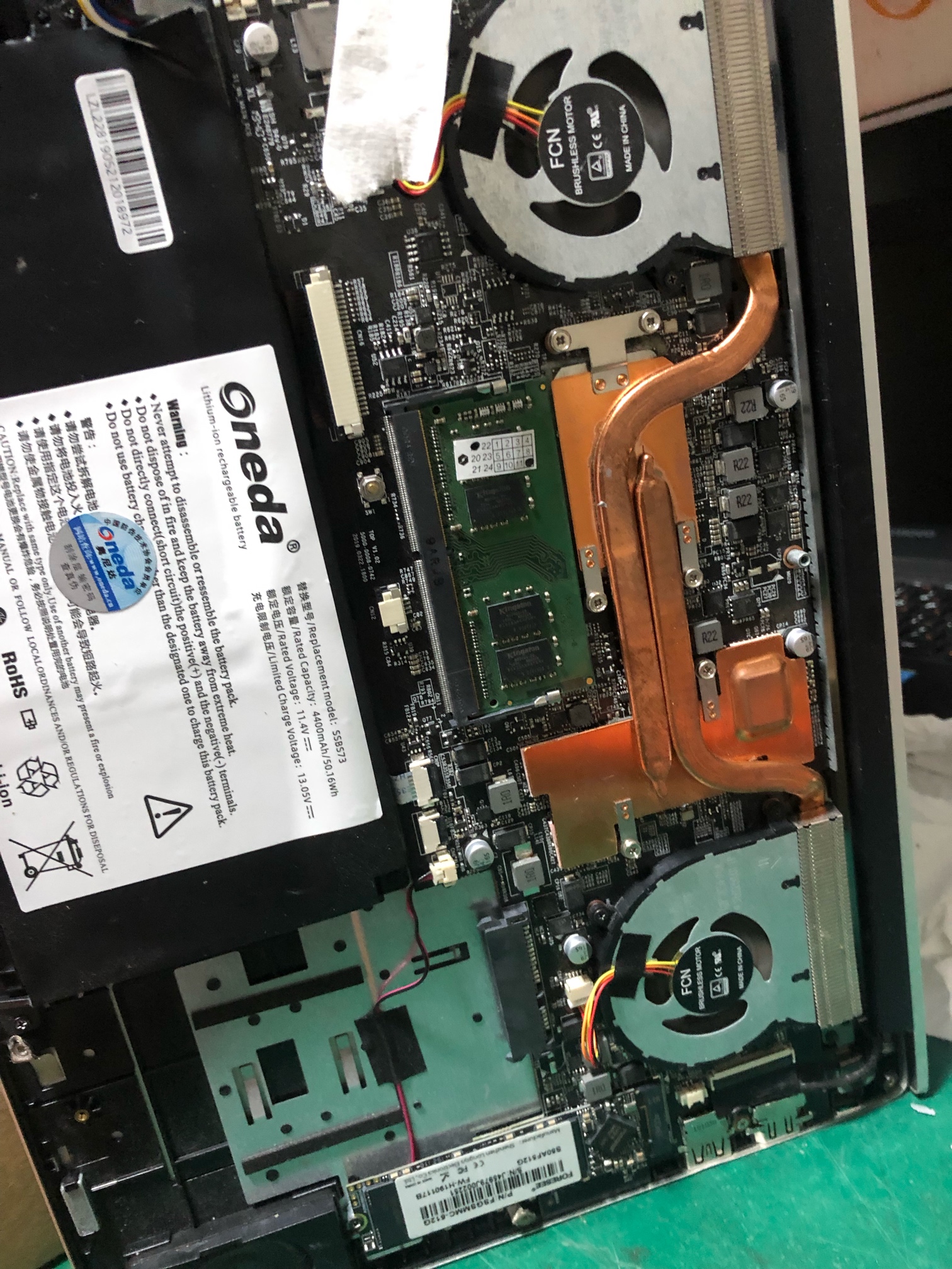

加电不亮,强制上电。显卡供电已经出来了,ec温度偏高,it8528e fxa正好手里有一个,换上,搞定,附图
