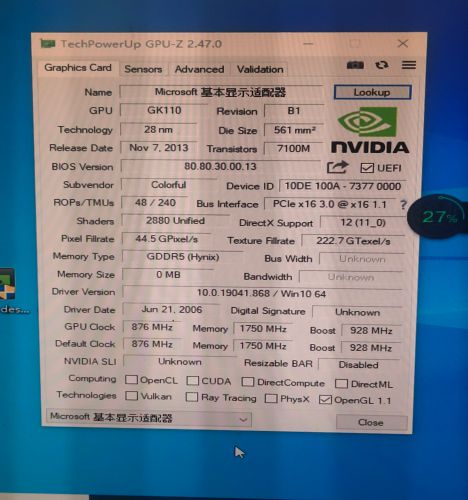

一张七彩虹gtx780ti玩家定制3g。刚开始是花屏,显存测试程序扫描出e1报错,换了之后不花屏了。可以点亮。
      但是最蛋疼的现在开机可以进到Windows转圈圈那个界面然后就卡死或者灰屏。显存测试软件也跑不了。灰屏后显存电压从1.38升到1.63,核心从0.9升到1.1
提示下图这个?

核心虚焊或核心有瑕疵了
作者: 1210351965    时间: 2022-8-20 18:30
换了显存不报错的没好的是核心问题错干显存了,780核心问题很多,一般来说看报错数据点位,先加焊核心,还一样报错就拆下显存打数据线阻值,数据线阻值没异常就换显存,检测完肯定会查出哪里问题的

遇到过一个bios原因的,win后就黑然后核心从0.9变1.2刷回去就好了

干核心更容易成功,GK110毕竟小马拉大车,显存多是好的
显存来来回回已经焊了三次了。
显存换了3个了,也打过焊盘二级值,地址和数据都差不多300多接近400,

卖电脑的小快乐 发表于 2022-08-20 21:26
问题不在软件跟核心,在其他地方。你要信我呀
现在的情况是重做了系统,然后又可以亮机了,但是接口哪里没有5v.,前面有个apw7142八角芯片的78脚输出有个5v。主要我也不是专业修显卡的。接口的5v不知道是核心给的还是这个这个芯片给的
作者: xzyxzy0904    时间: 2022-8-21 14:15
现在的情况是重做了系统,然后又可以亮机了,但是只能亮一会儿就又灰了,亮的时候接口有5v,灰了就没有5v.,前面有个apw7142八角芯片的78脚输出有个5v。主要我也不是专业修显卡的。接口的5v不知道是核心给的还是这个这个芯片给的

感谢大家的热心帮助,这个卡的故障就是上面描述的,后来重做了系统,又可以正常亮机。一会儿就黑屏,重启就卡在转圈圈哪里。经过多方面检测。焊盘二级值,显存,电源,主板都换过了,还是无法解决。最终只能刷了个屏蔽显存的bios,但是具体不知道是屏蔽的哪一组了,我刷的时候懵了,中间nvflash报错了很多次,最后我都不知道我刷的是屏蔽哪一组显存的bios的。一次次的试,重启,刷,花屏,重启,又刷,花屏,最后重启,完美亮机!!!!!!!但是我这没有六七百w的电源,我这400w的小电源不敢造次,怕boom!!!!。感谢大家的耐心帮助。这个卡的vbios需要的私我。或者我空了发出来分享给大家。
