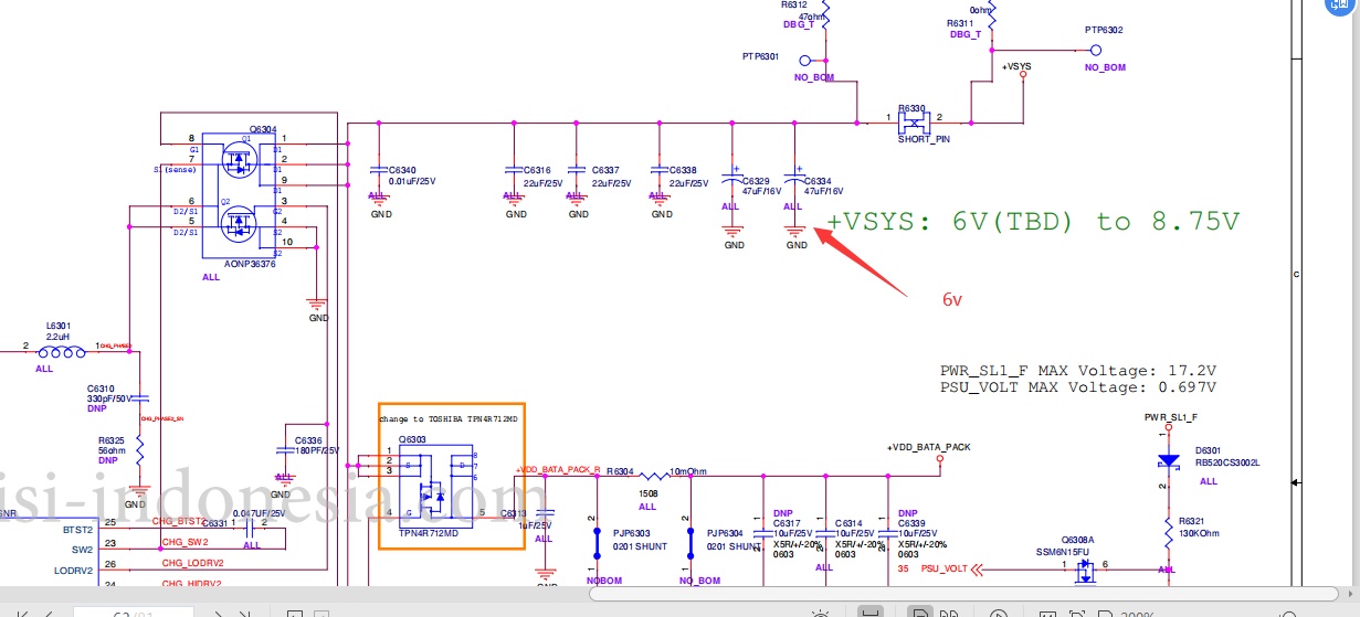

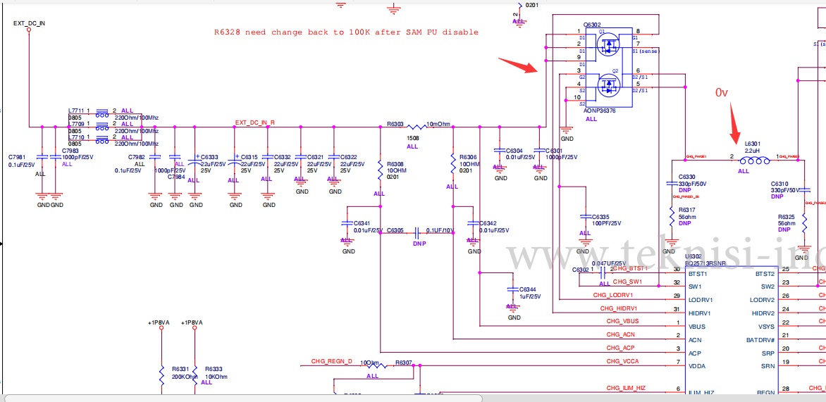

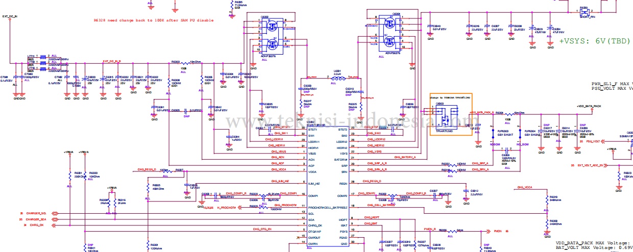

ZXCVWtest
标题: 隔离保护问题 [打印本页]
作者: wwerf    时间: 2022-8-20 17:53
标题: 隔离保护问题
VSYs,应该是公共点,单充电器有6.2v左右电压,插电池就是电池电压,机器不能充电,单充电器,不能触发,图纸标注公共点的电压6到8.7,这应该属于保护隔离正常吧?大概是哪里问题,插电池可以触发,单充电器不可以触发。
