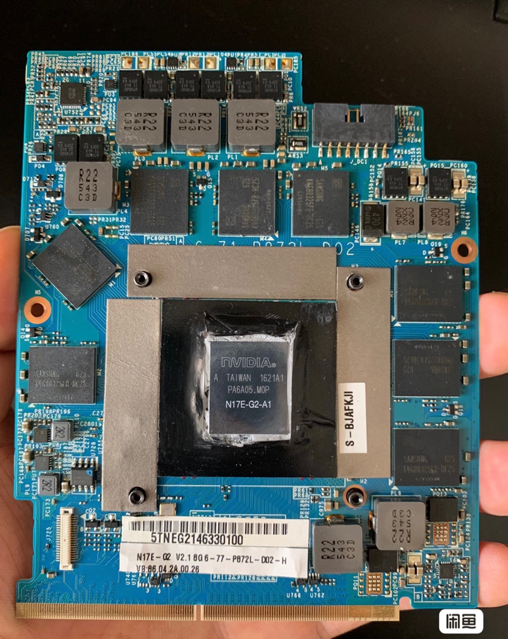

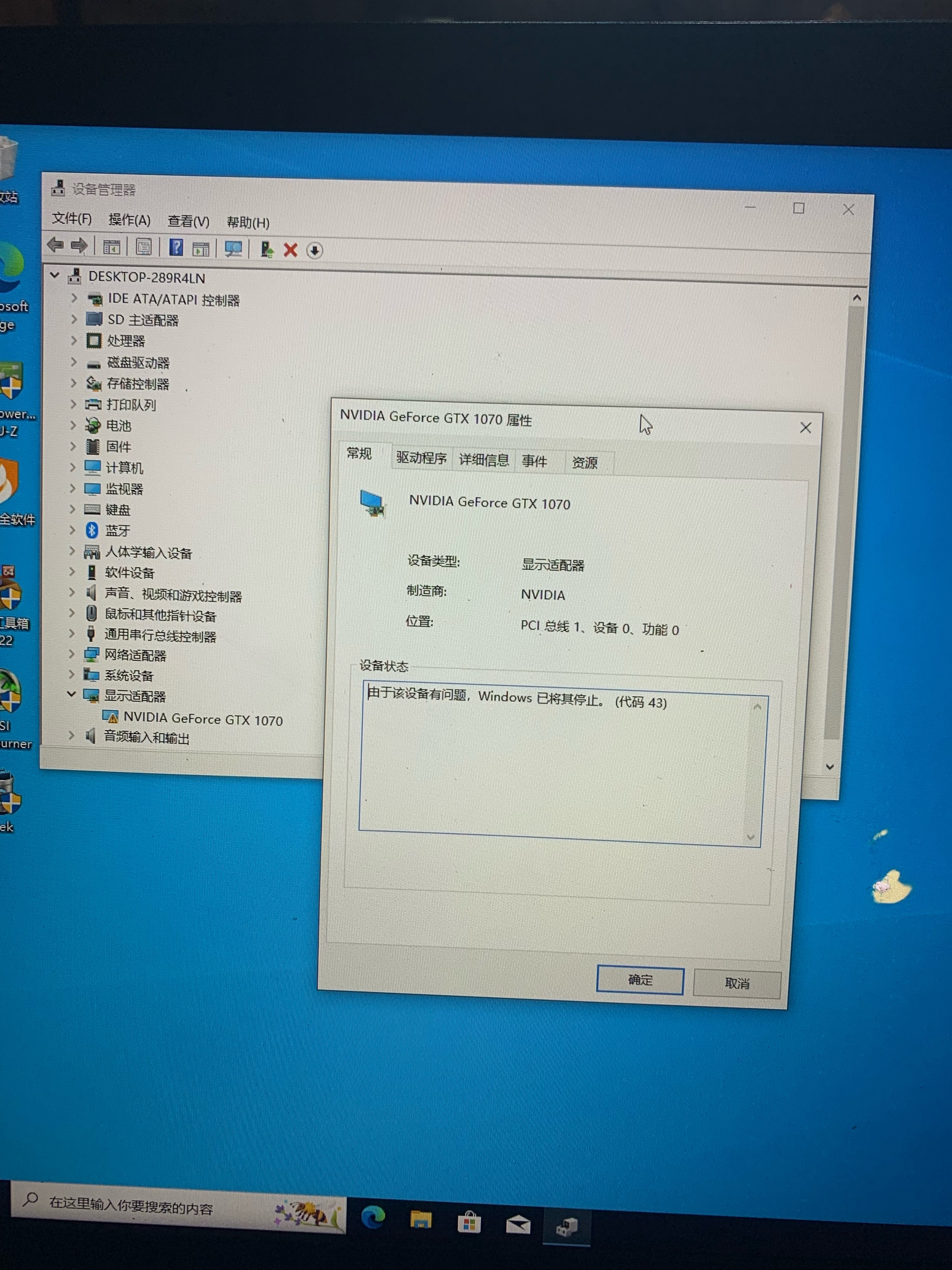

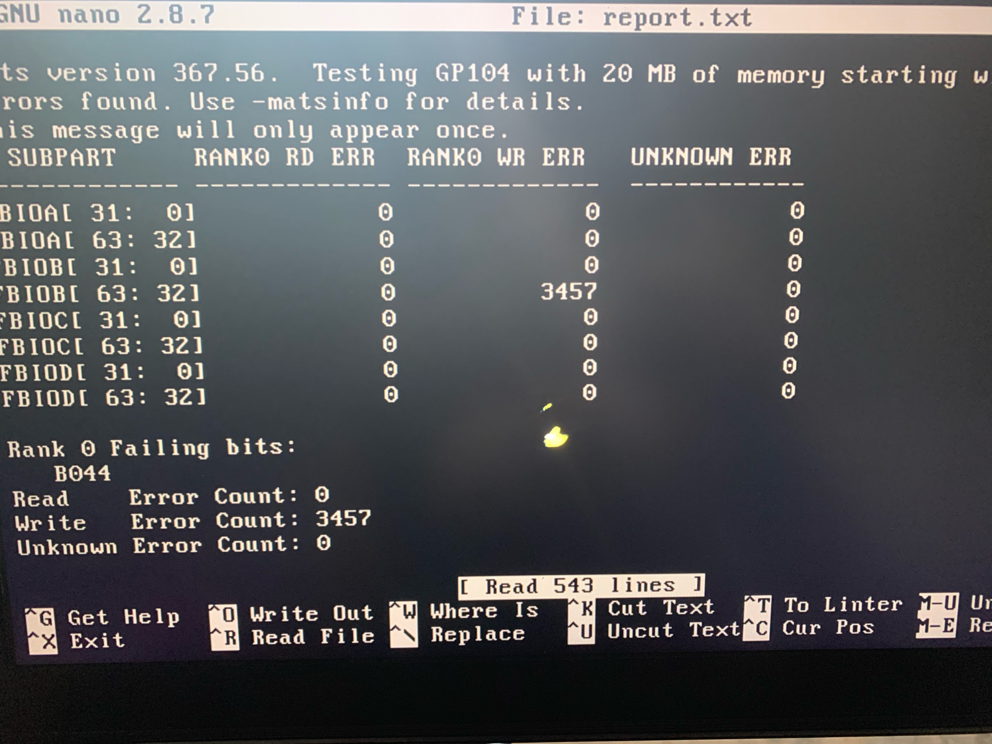

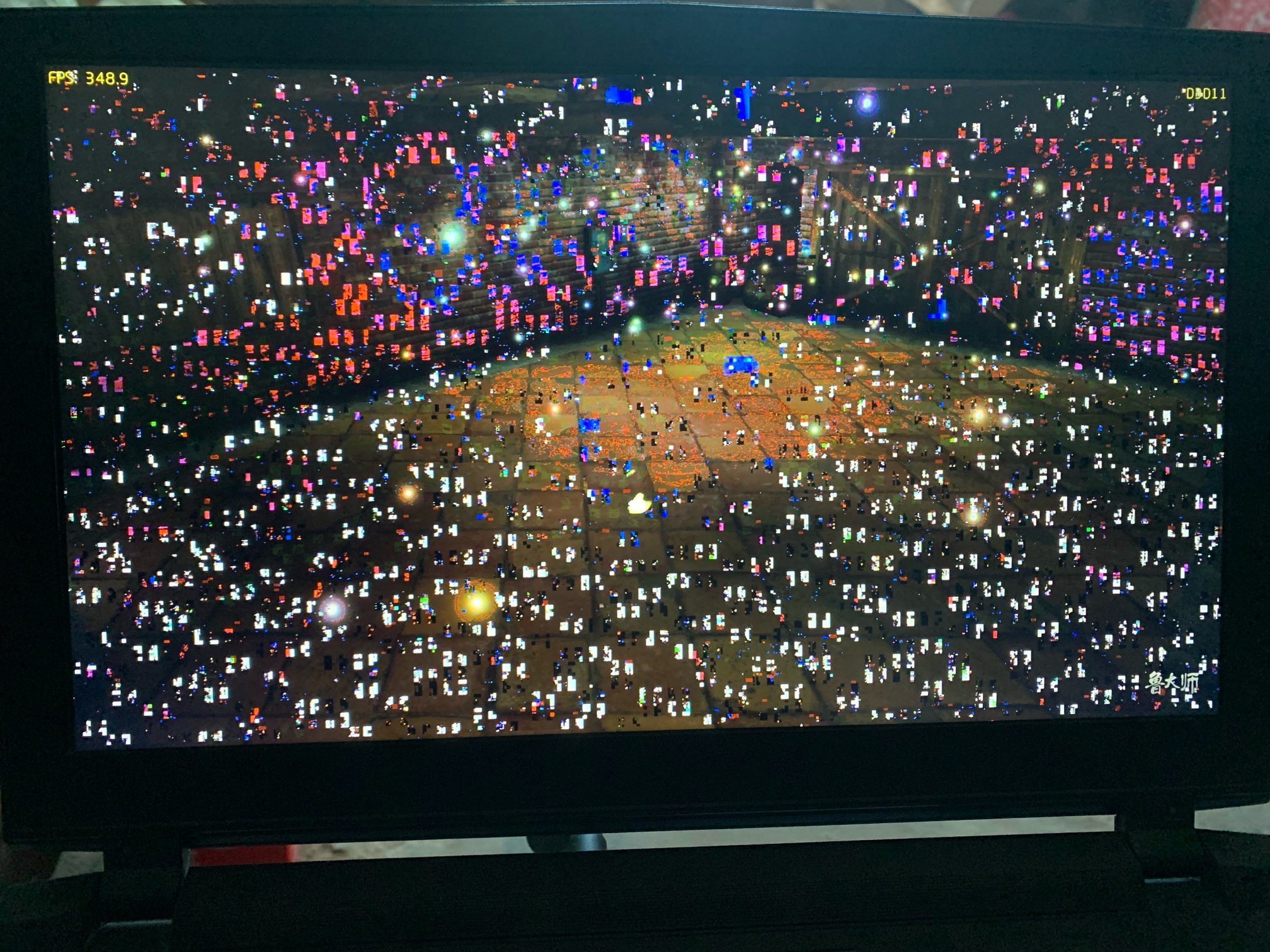

之前驱动正常,一跑鲁大师就花屏,mats也可以顺利通过
通过不懈努力成功搞成了代码42,现在跑mats报错但不知道是哪一个显存,就指点
作者: FZYWFIX    时间: 2022-8-20 13:48
B1 右边3个最上面那个,
作者: RTX8888    时间: 2022-8-20 14:18
FZYWFIX 发表于 2022-08-20 13:48
B1 右边3个最上面那个,
感谢请教一下,10系卡能不能通过屏蔽显存通道来暂时性解决花屏
能不能单拆除B1显存,不装B1,现在手里没显存可以更换
作者: zhanhuanghs    时间: 2022-8-23 14:41
N卡逆时针A0 A1 B0 B1  不能单独拆 也屏蔽不了
