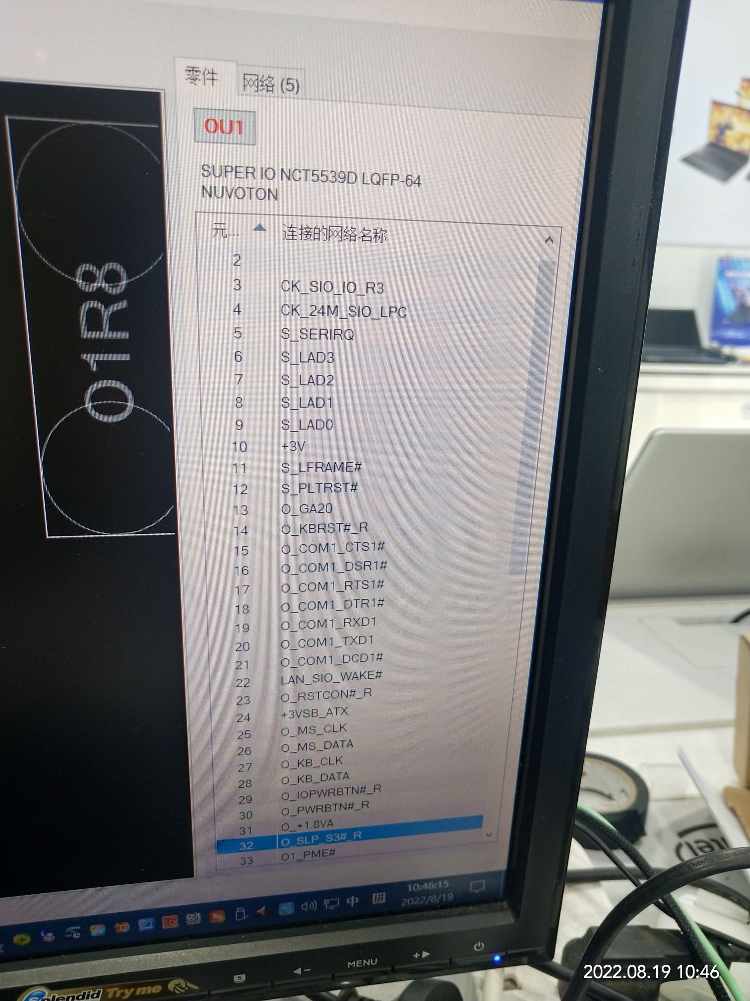

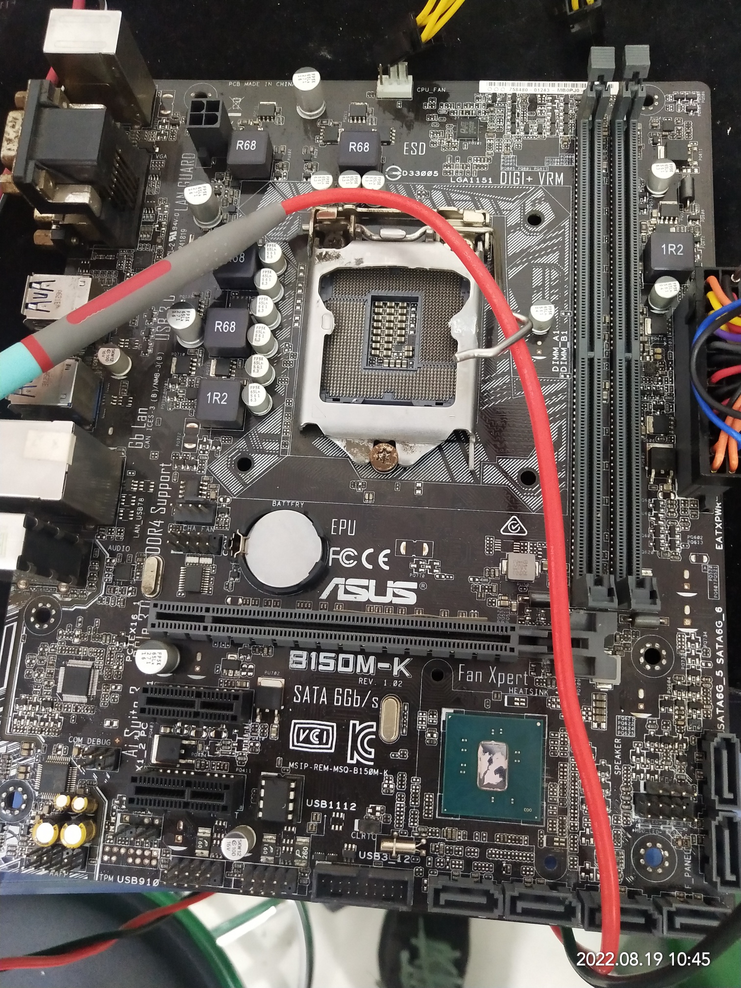

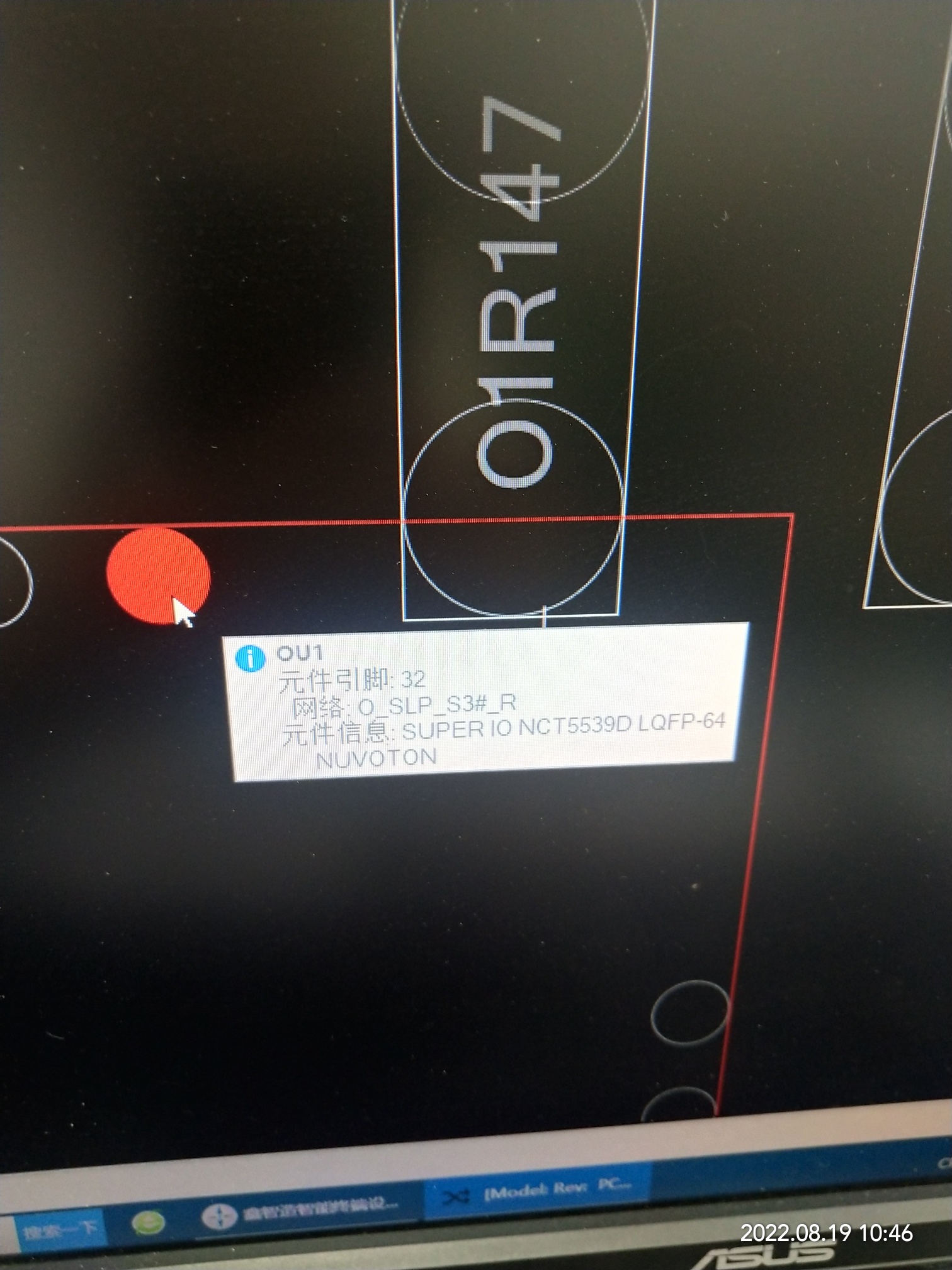

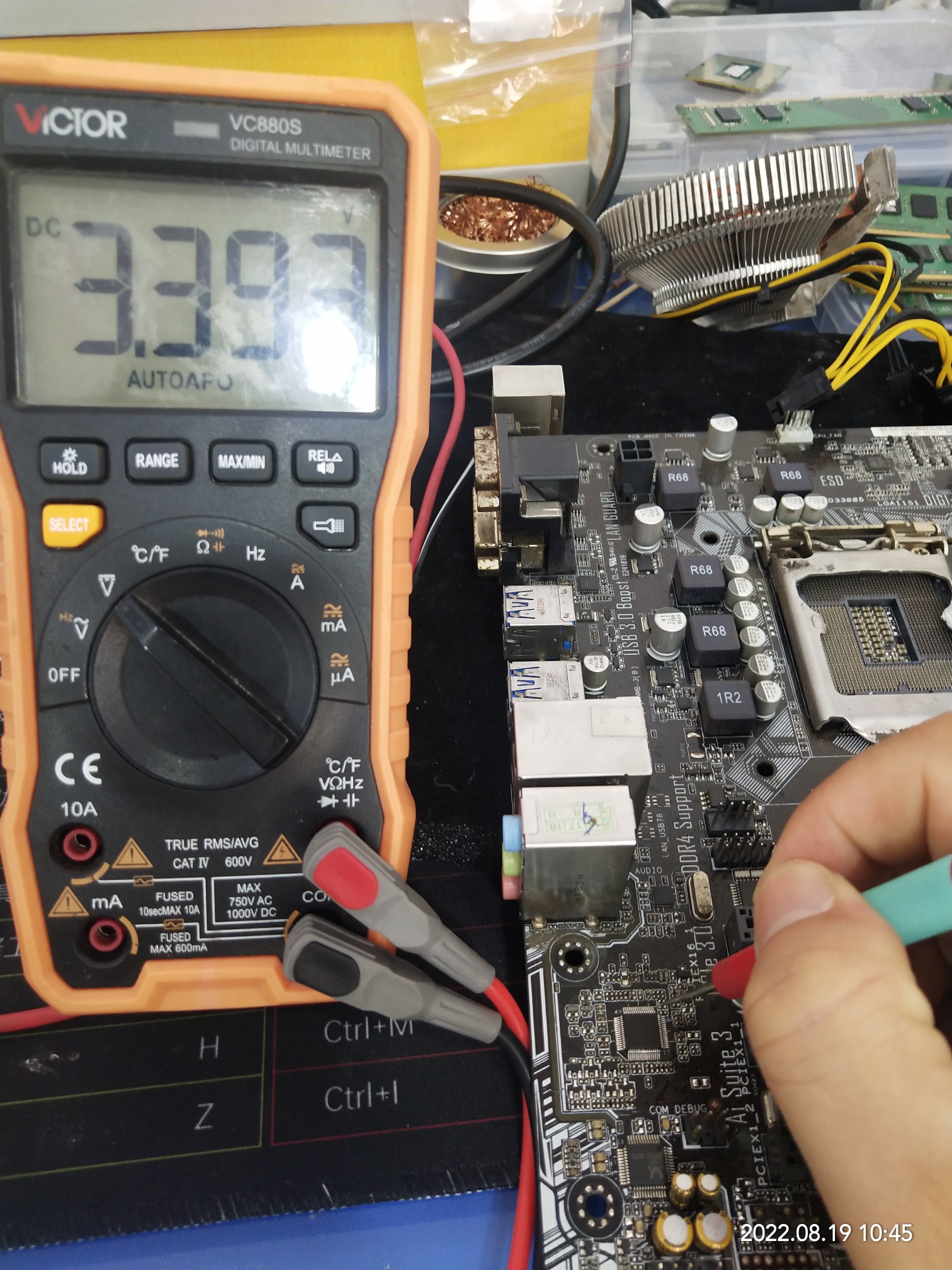

标题: 华硕B150 插上电源O_SLP_S3#_R就有3.3V,这个不是触发后才有吗
作者: 22菌    时间: 2022-8-19 14:38
桥内部击穿或IO问题串电
作者: 22菌    时间: 2022-8-19 14:39
还有有些机器IO型号一样但是引脚定义功能不一样的
作者: PmC1312    时间: 2022-8-19 16:09
22菌 发表于 2022-08-19 14:38
桥内部击穿或IO问题串电
怎么判断是桥问还IQ问题
作者: 唐糖520    时间: 2022-11-13 01:36
PmC1312 发表于 2022-8-19 16:09
怎么判断是桥问还IQ问题
换个IO或者IO引脚挑起来测试
作者: 小李001    时间: 2022-11-14 12:30
谢谢楼主,学习了。。。。。
作者: 2206807866    时间: 2022-11-14 22:53
有可能自动触发了   上u  看看  能跑码不
