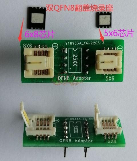

作者: liaoliao945    时间: 2022-8-18 11:42
淘宝85一个,你值得拥有

作者: liaoliao945    时间: 2022-8-18 12:49
xtayqing 发表于 2022-8-18 12:28
好贵,,买个夹子夹 也好用 还便宜
这个不好夹,焊盘都在底下。我这个带磁吸的哟

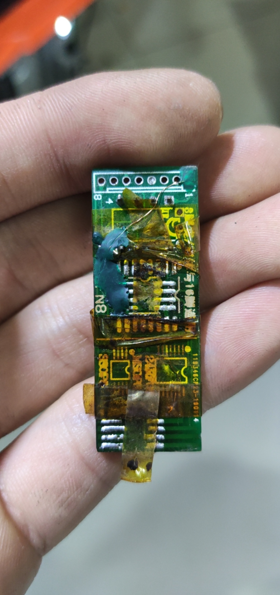

作者: 1779195087    时间: 2022-8-18 18:14
我这个老演员了,基本都一次就完美识别。

作者: 笔记本维/配    时间: 2022-8-18 22:57
我也是中间贴胶纸,基本一次成功,有一次小米的1.8v没有用转接座,后面芯片都坏了。

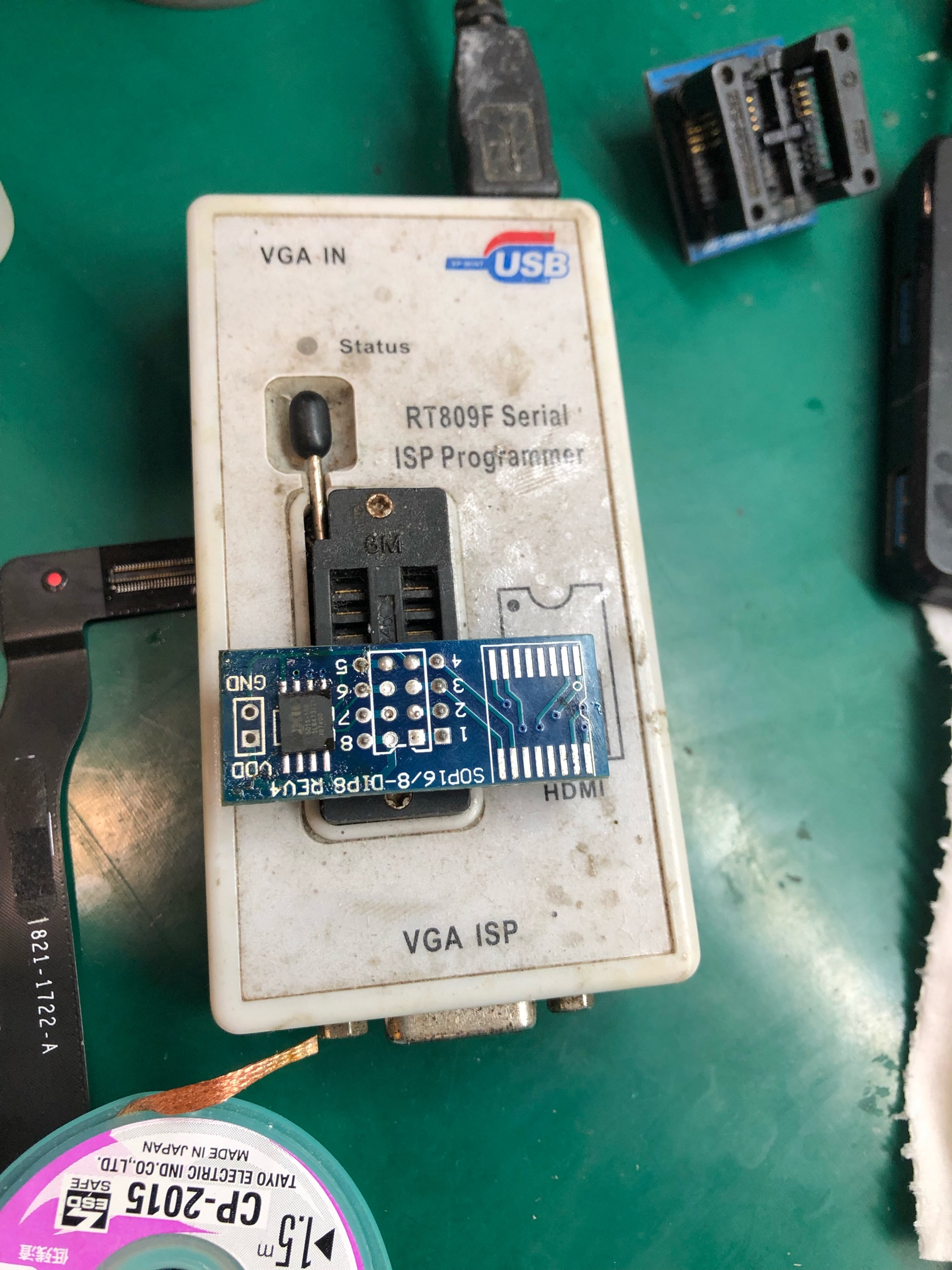

作者: tantqh    时间: 2022-8-19 06:16
1779195087 发表于 2022-8-18 18:14
我这个老演员了,基本都一次就完美识别。
就是这个转接板了,从上下数第三个8PIN,在一边靠中间的引脚上绿油烤干,再上芯片,最科学。
作者: huan.    时间: 2022-8-19 08:10
1779195087 发表于 2022-08-18 18:14
我这个老演员了,基本都一次就完美识别。
我一直以为只有有用的这么惨这么简陋,没想到还有比我用的更吓人的

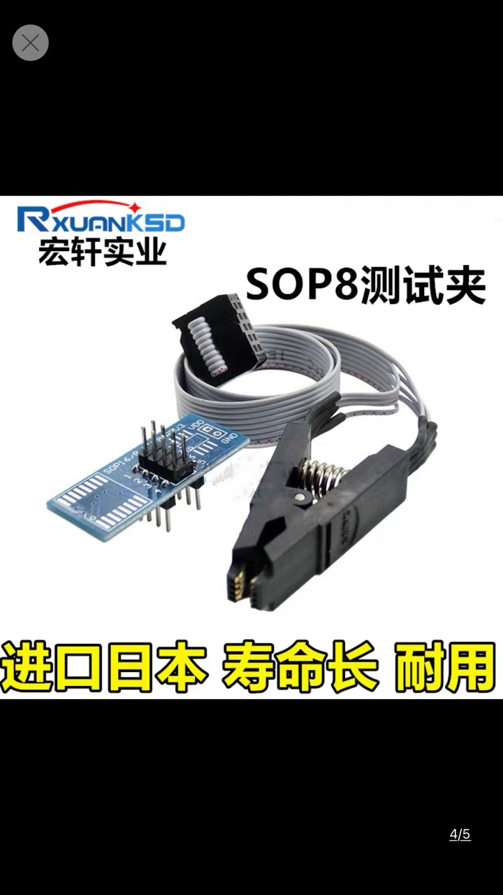

作者: z1322257091    时间: 2022-8-19 21:13
我用这个,这个便宜好用

作者: 汤某    时间: 2022-8-28 13:22
z1322257091 发表于 2022-8-19 21:13
我用这个,这个便宜好用
  哪里买的,给个链接
