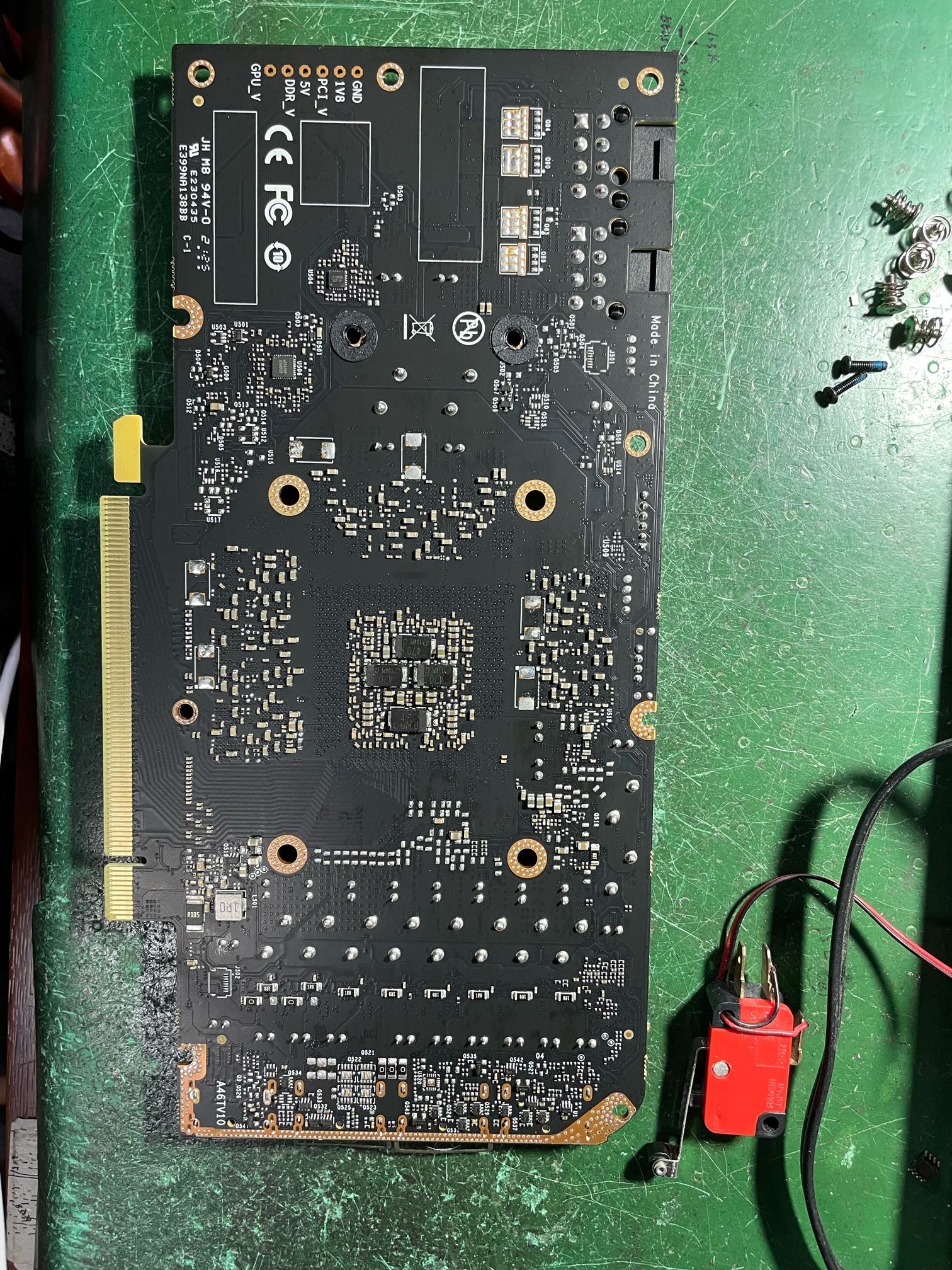

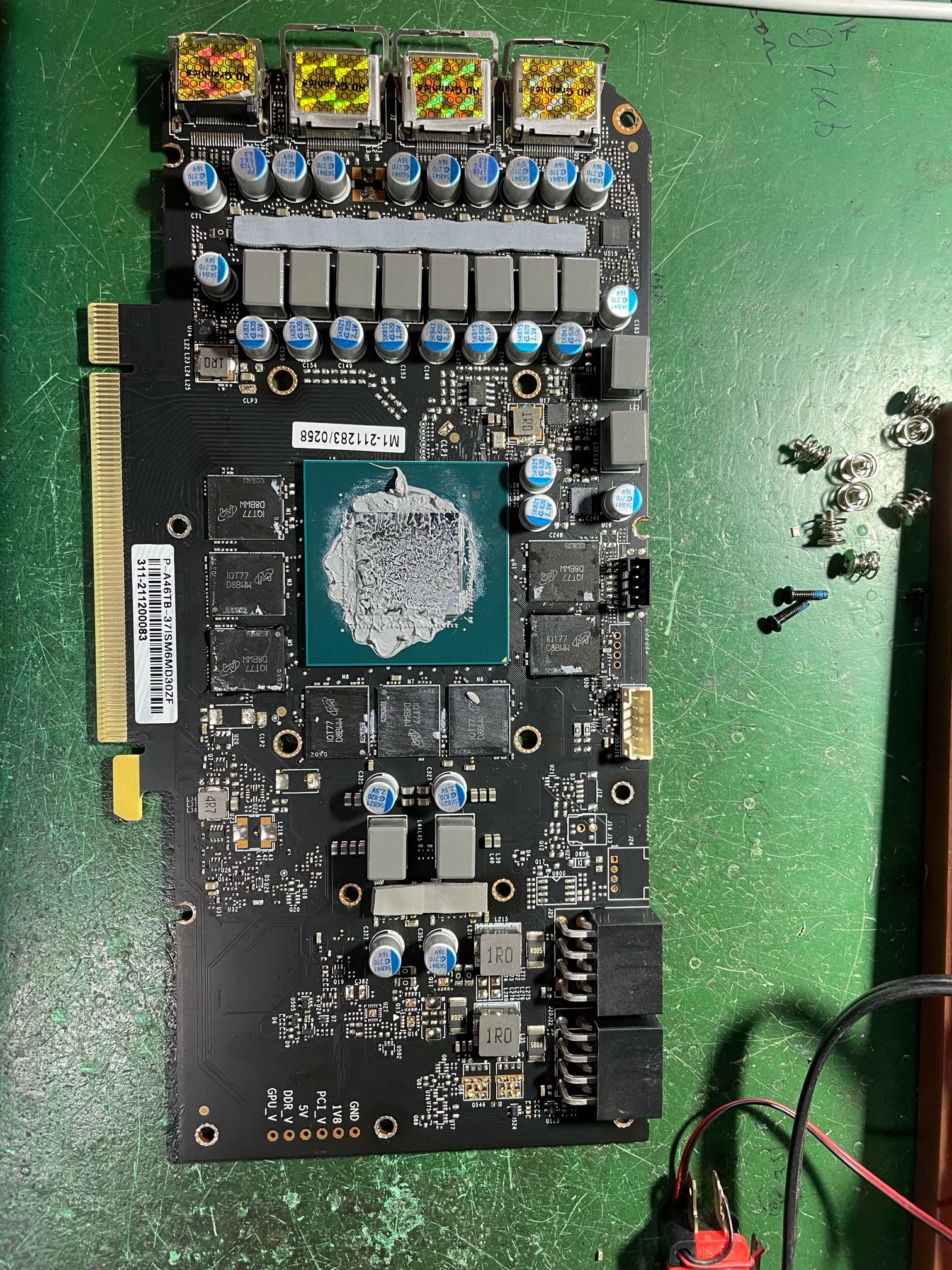

索泰3070. 不知道怎么下手,5v电压正常,1.8v没电压
作者: 674790448    时间: 2022-8-18 22:46
背面那两个有丝印的U504    U506正常吗
作者: 378301394    时间: 2022-9-2 15:06
1,首先看下1V8的U14第2脚有没有3V高电位,如果有了,换U14..
2,如果U14第2脚没有高电位,追线到U20第4脚,再追线到U26第第4脚。都没有3V高电位。
3,那么U26必须满足1脚3V,2脚3V,5脚3V,最后U26第4脚才会有3V.
4,如不满足继续追线,一般U26第2脚没有3V高电位,直接量测到U506第30脚PCB线路通不通,通的话直接换U506解决
