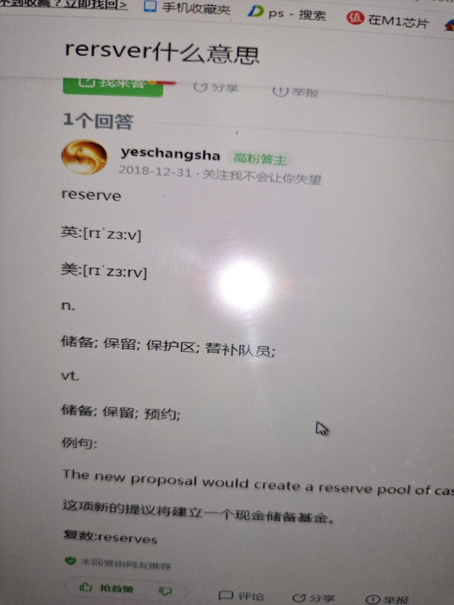

最近收了一台联想g480,最开始是大短路,主板短路保护,经检查发现一颗电容击穿,拆掉后可以开机和充电,但是不亮机,检查各路供电都正常,唯独集显不出电压,bios放电偶尔可以开机,只要开机就一切正常,怀疑BIOS损坏,但是看着 两颗BIOS芯片,而且都通南桥,心想这么老的机器能是双BIOS?u5和u6哪个是BIOS啊,第一次遇到,大家帮帮我

u5是主bios,u6  rersver 备用,替补的意思
