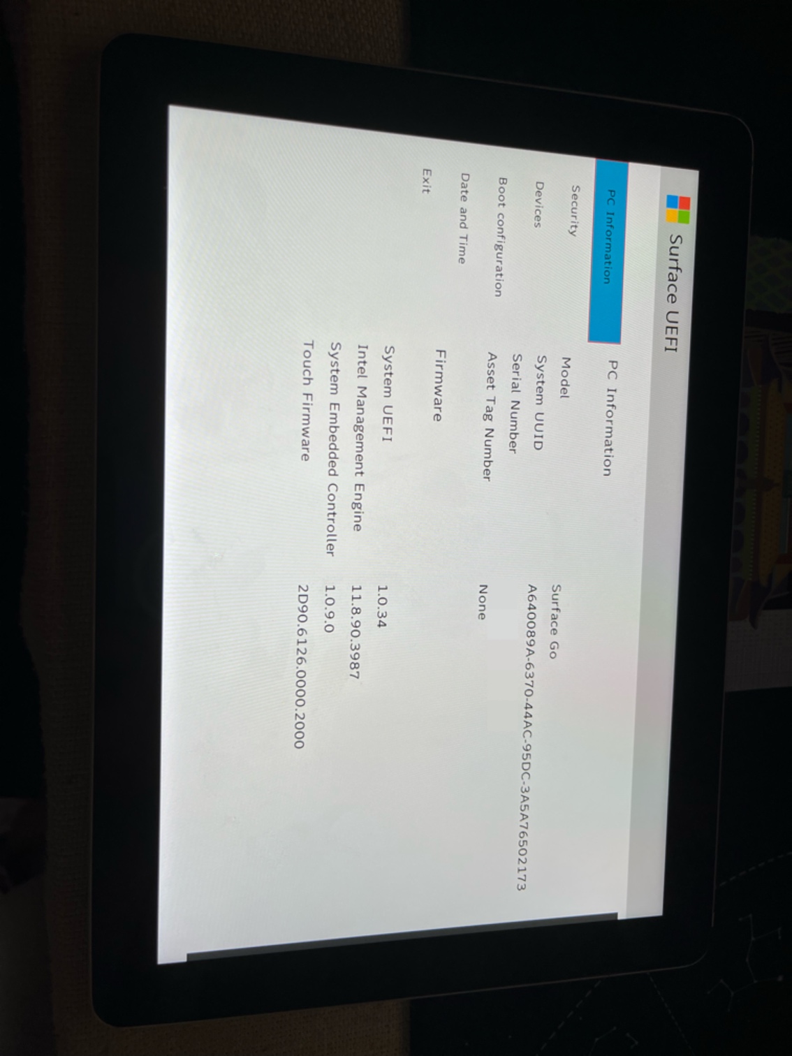

丐版surface go,电脑更新完发现启动不了,重装n次也搞定不了,网上看到可能是升级了uefi导致的,看到别人说可以跑售后,撞到有缺角不给修,uefi 1.0.34

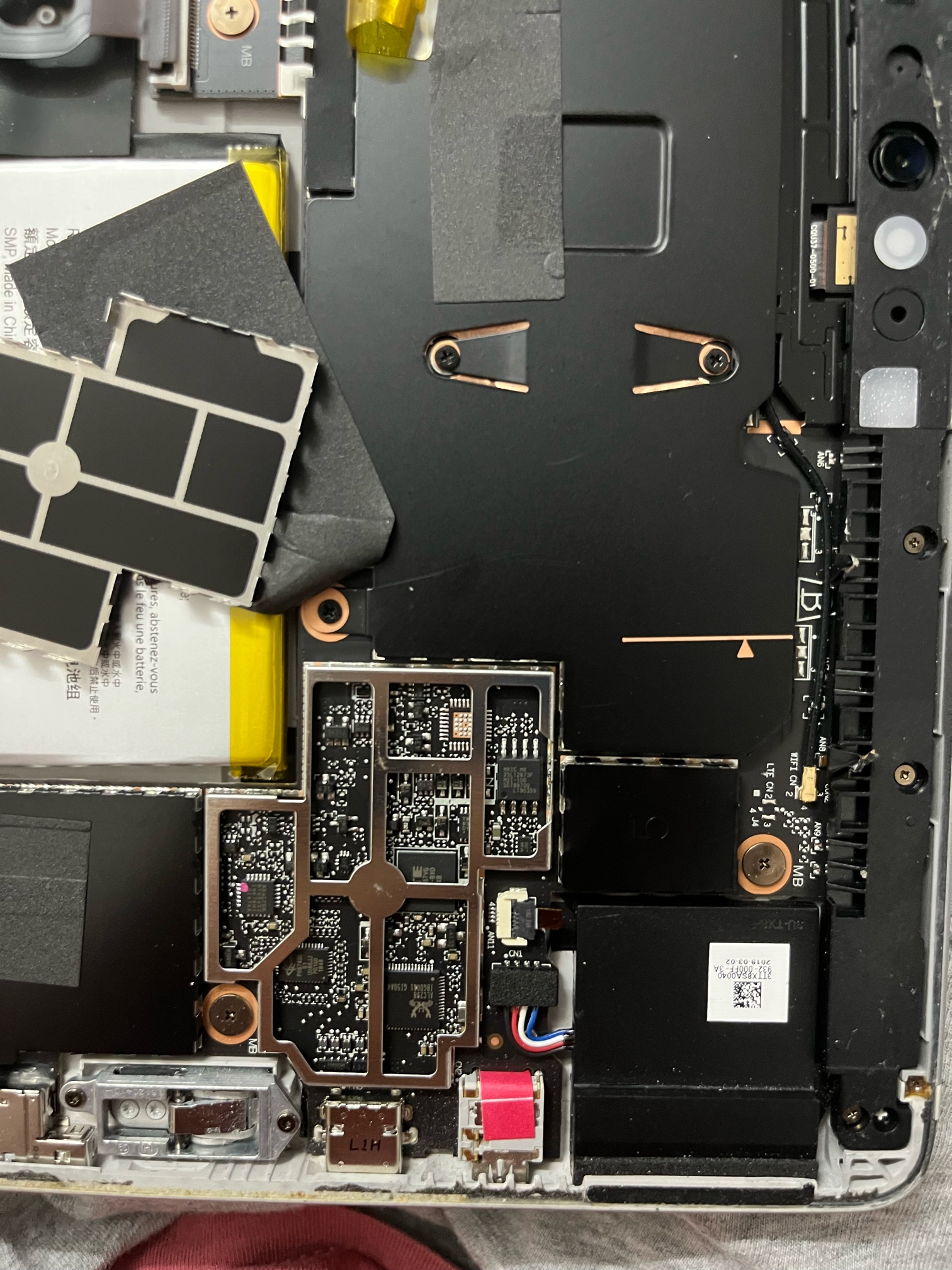

跑到迅维网,看到有同样的情况说重新烧录就行,不会,问淘宝价格200,自己搞吧,玩一玩
电吹风拆机,注意天线位置和屏幕不要划太深,我就把屏幕搞起泡了和天线拆坏了,太暴力
买来芯片烧录工具,下载网友分享的bios文件,开刷,一次成功,bios芯片看图
开机bios界面,uefi变成1.0.30

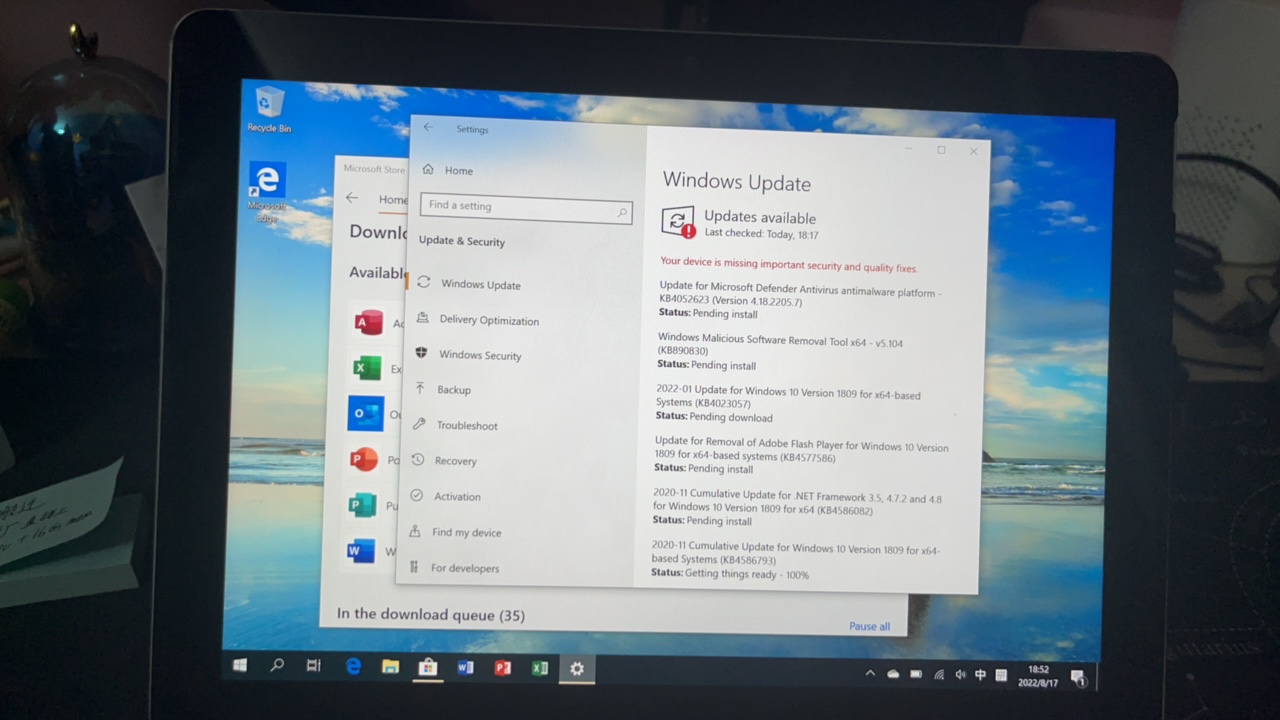

重新装系统,希望顺顺利利
作者: ICEWU    时间: 2022-8-17 17:04
接下来看看怎么把原来的序列号和证书替换应该就好了
作者: ICEWU    时间: 2022-8-17 18:52
恢复正常

只有丐版才有这个问题,我现在也升级到出问题的那个版本了,但是一切正常 太奇怪了
作者: 星星1111    时间: 2022-8-20 10:51
64G emmc驱动在bios里面,丢了就启动不了
