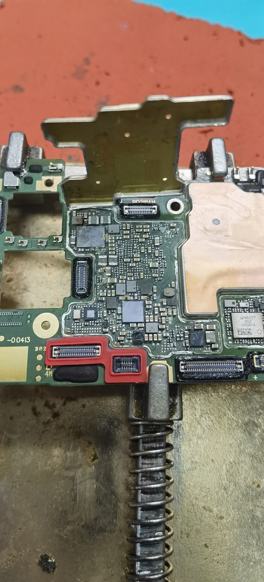

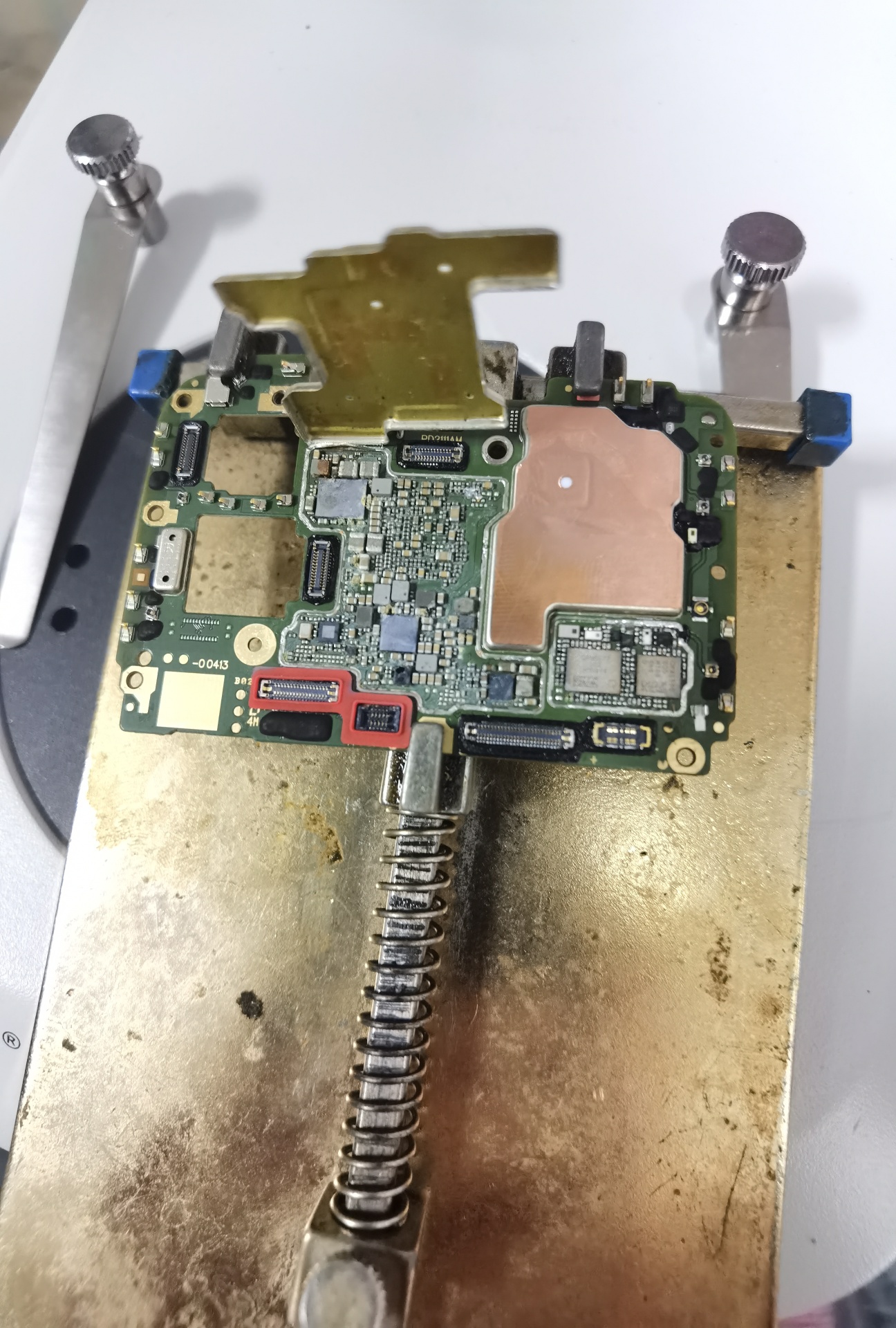

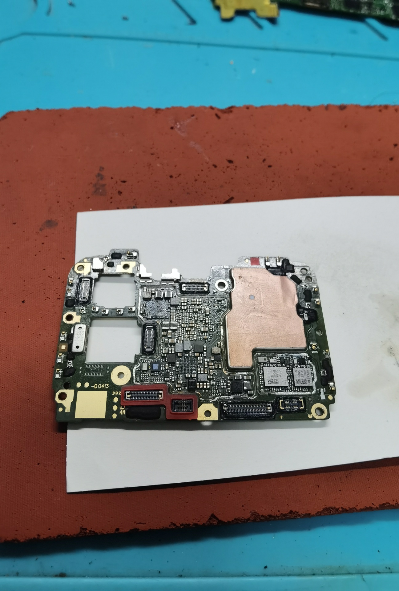

Y53S,游泳进水手机,客户拿来拆开发现屏敝罩小孔有发黑,烘干拆开罩子如图,测电池座正负极短路了,拆下大电源发现脚下一片黑,拆下来的仍然是大电流,然后手摸大法发现红点那个电容短路了,拆下来,不再短路了,然后呢发现没有植锡网,所以果断买了,希望可以秒杀,
