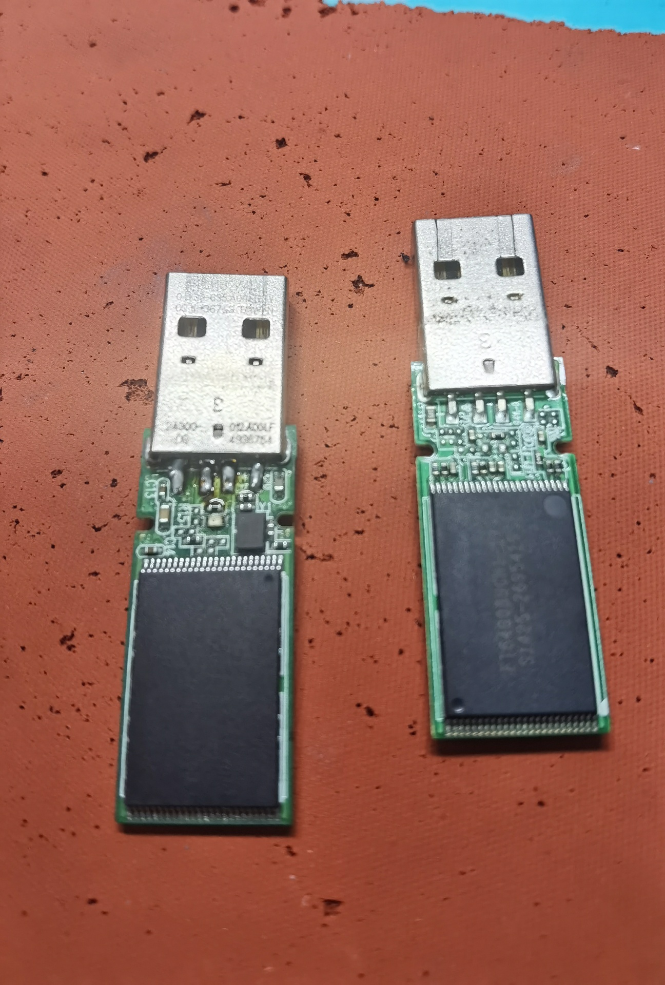

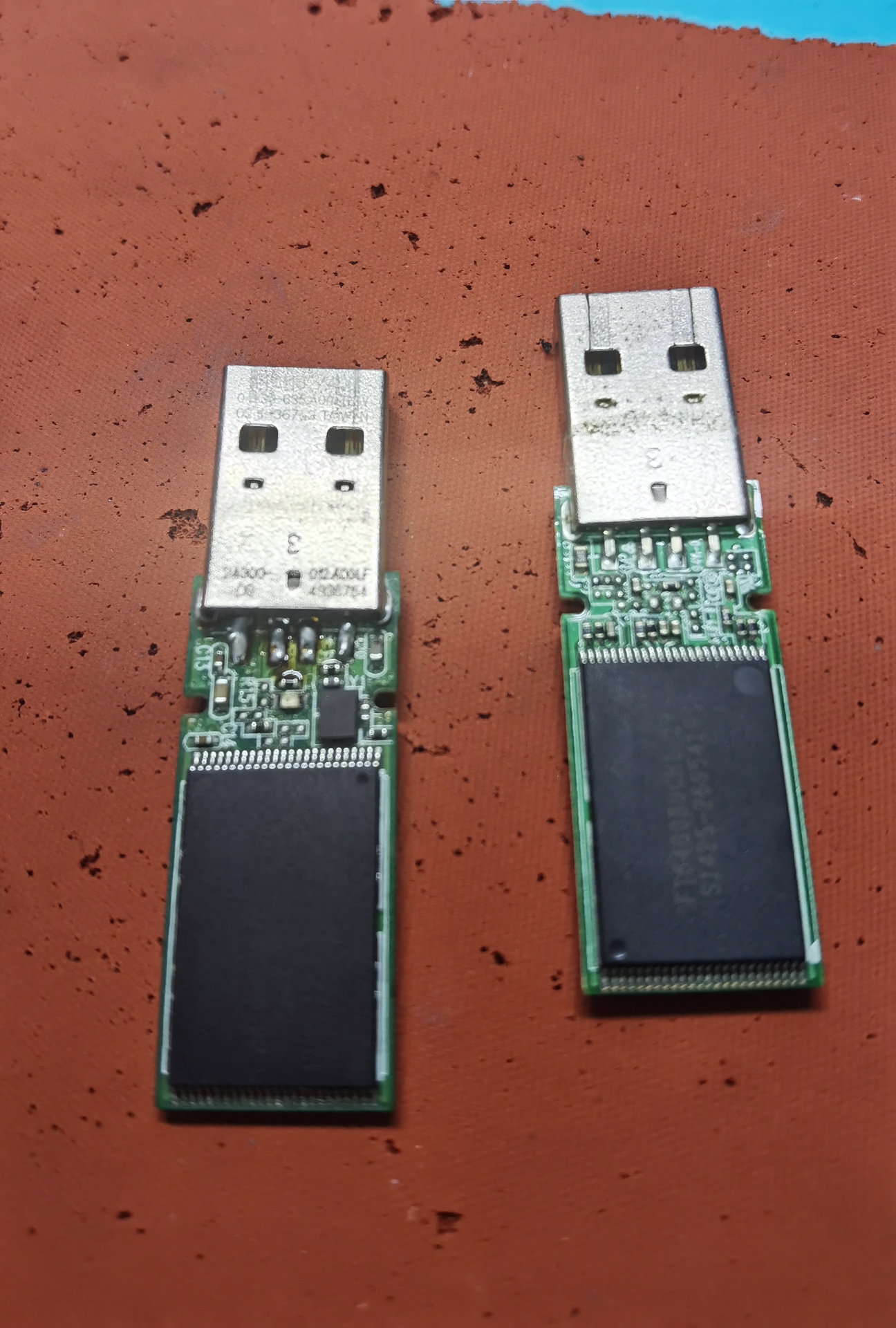

U盘数据恢复!客户反映不小心撞断了接口,客户拿给一个业余爱好者帮忙焊接接口,发现仍然是不岀盘,然后拆下用漆包线飞线,最后成功了
作者: 略阳非凡通讯    时间: 2022-8-17 14:10
遇到过几个了,直接焊接口不岀盘,但飞线可以成功出盘,很奇怪

焊盘的铜片有可能断线了
