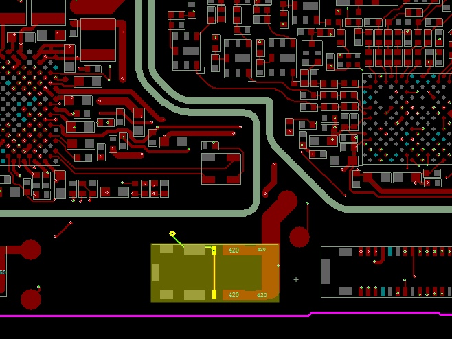

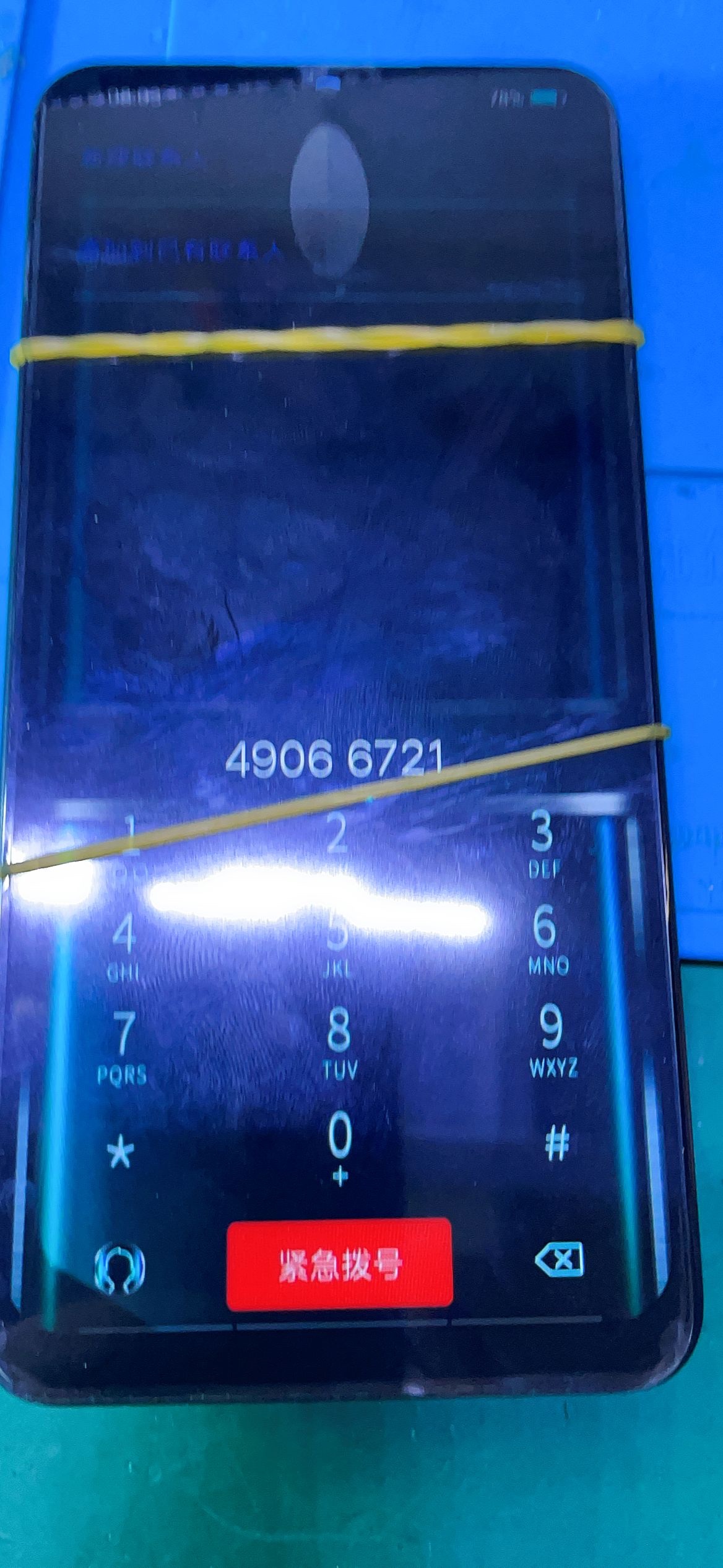

vivo x23幻彩。换屏后进桌面后自动熄屏按开机键无回馈,最后查鑫智造点位判定,原因为电池检测角故障。故障修复成功。不让视频图片混发。二楼发故障状态
作者: 月饼    时间: 2022-8-17 13:57
坐等故障现象
