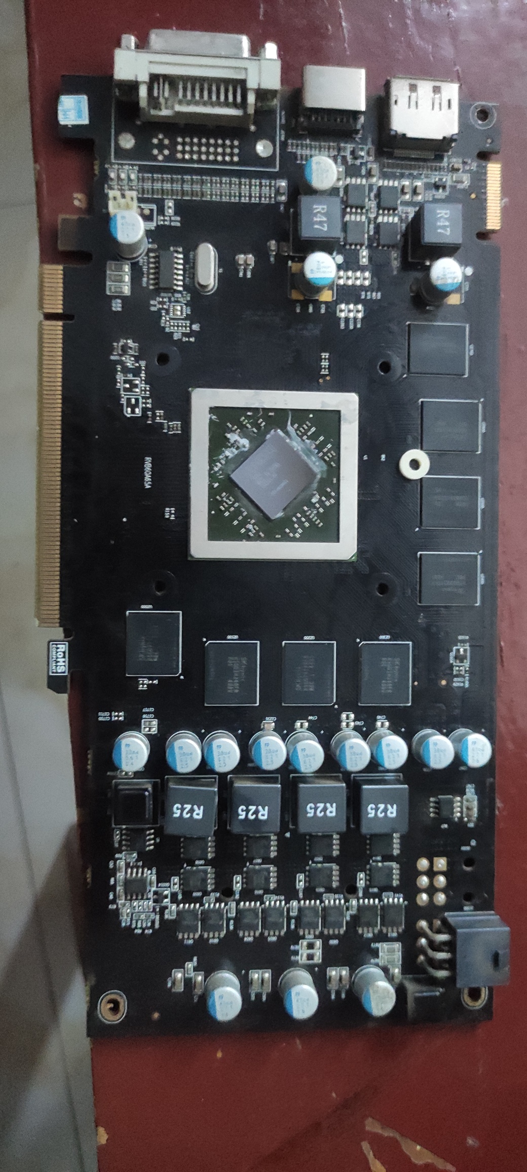

r370显卡,扫描g报错,我加焊了顺时针第二个显存
加焊后居然h也报错了,是搞错位置了吗?

恩,晚上回去换两个显存再试试

不是显存的事儿,干核心就对了

继续干

两种可能,要么就是h也即将寿终正寝,你再他旁边弄他看不下去就也跟着g一起去了。还有就是你折腾g的时候没折腾好。

双显存报错必是核心或者bios,单显存报错直接换显存。370老运动员了直接干核心。

有没有可能是没做好隔热吹G的时候把H搞虚汗了

直接换最好

核心不用bga焊台干不下来的,用风枪干新手100%核心暴毙

恩,已经干废好几个  详情 回复 发表于 2022-8-30 09:26
