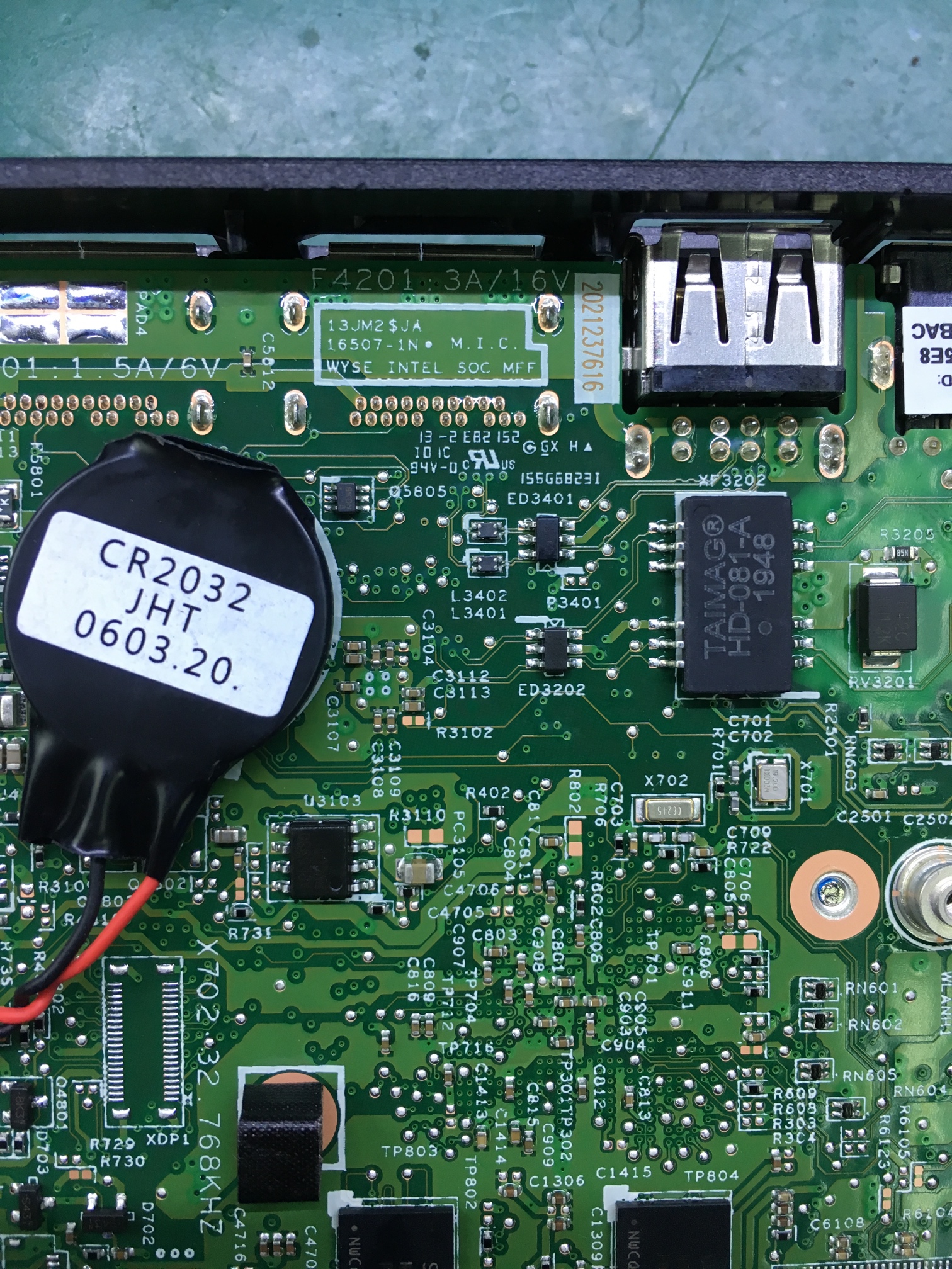

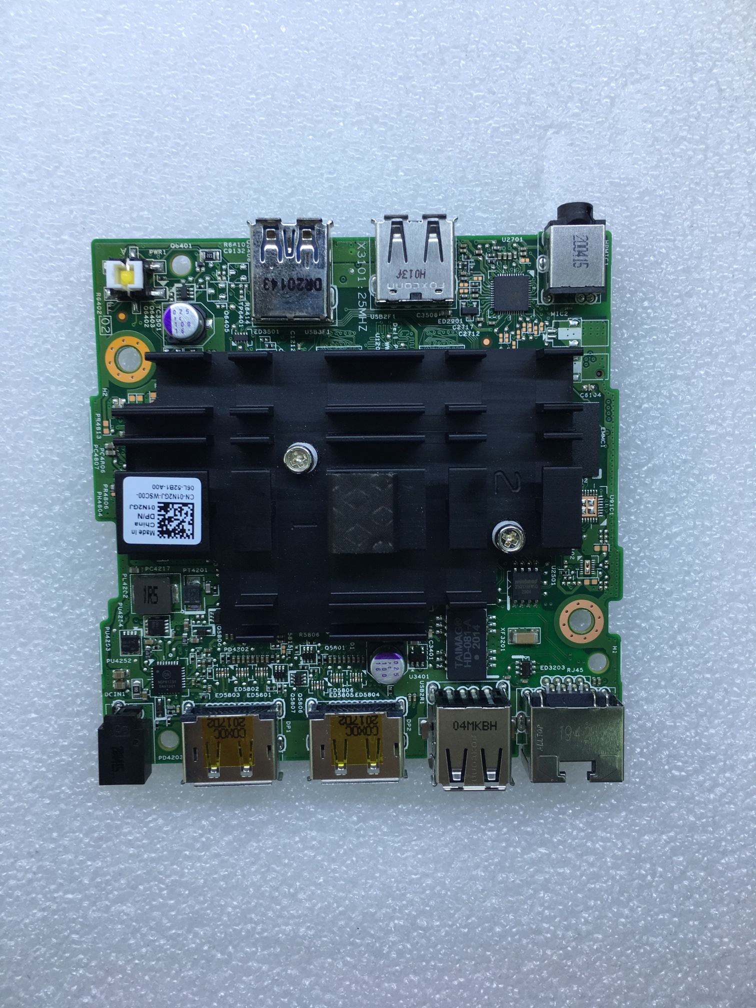

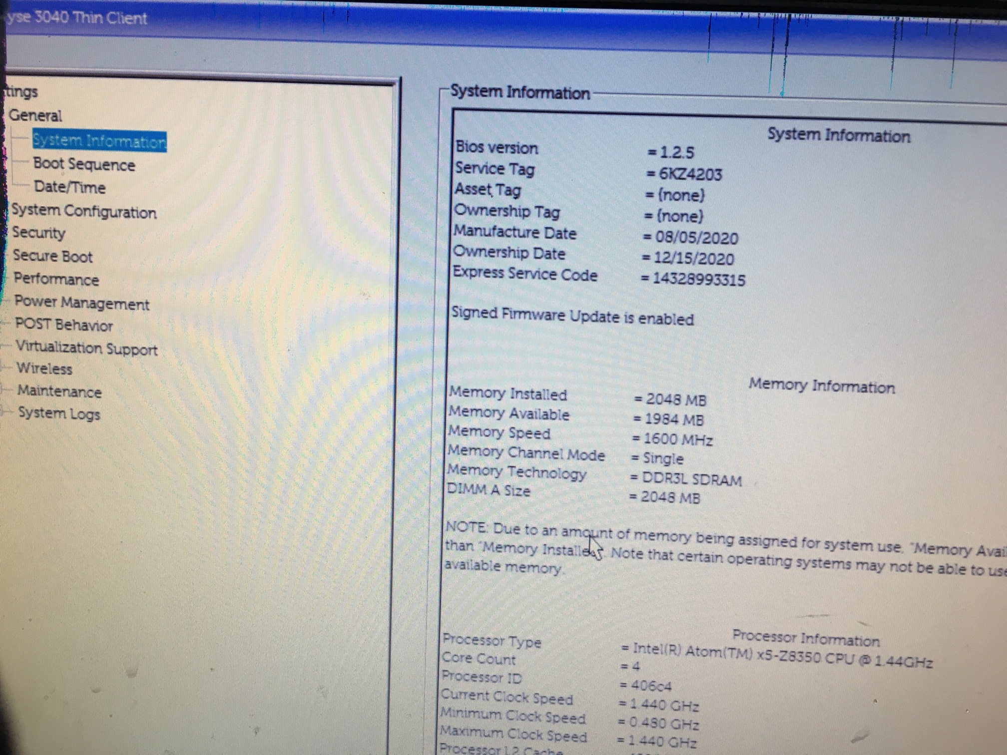

有个熟客户拿过来,6台戴尔盒子,型号Wyse3040,板号:16507-11N,12V供电待机电流0.02A,按开机键没有任何反应,主板5V,3.3V,Bios1.8V都有,打阻值没有发现任何异常的,想着维修三板斧,但在论坛谋宝都找不到该板程序!后来问了客户拿了台正常正常机子,刷了备份的全OK了!
该机正常情况接12V电源指示灯会亮3-5秒,电流0.25A,然后待机0.08A的。
原机备份Bios+高清图给大家参考,小弟在学习成长路上,请长辈们记得点赞,谢谢!
