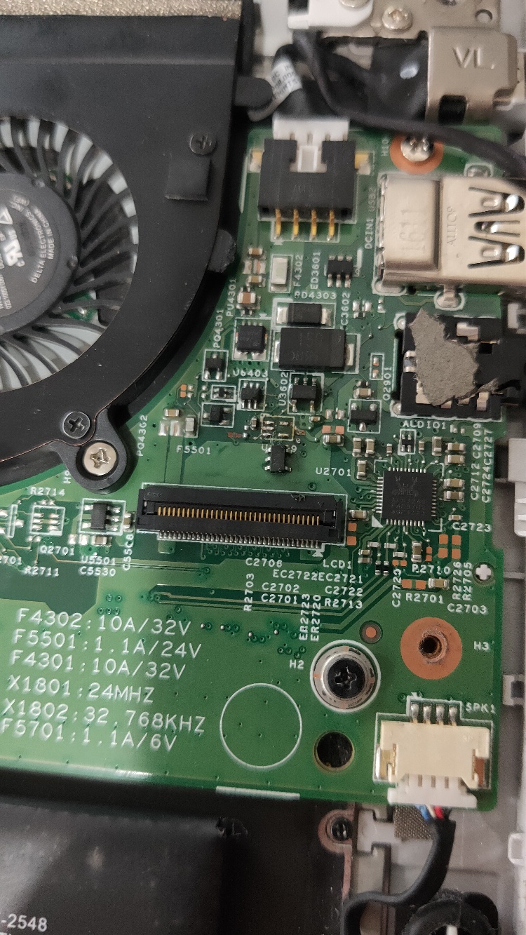

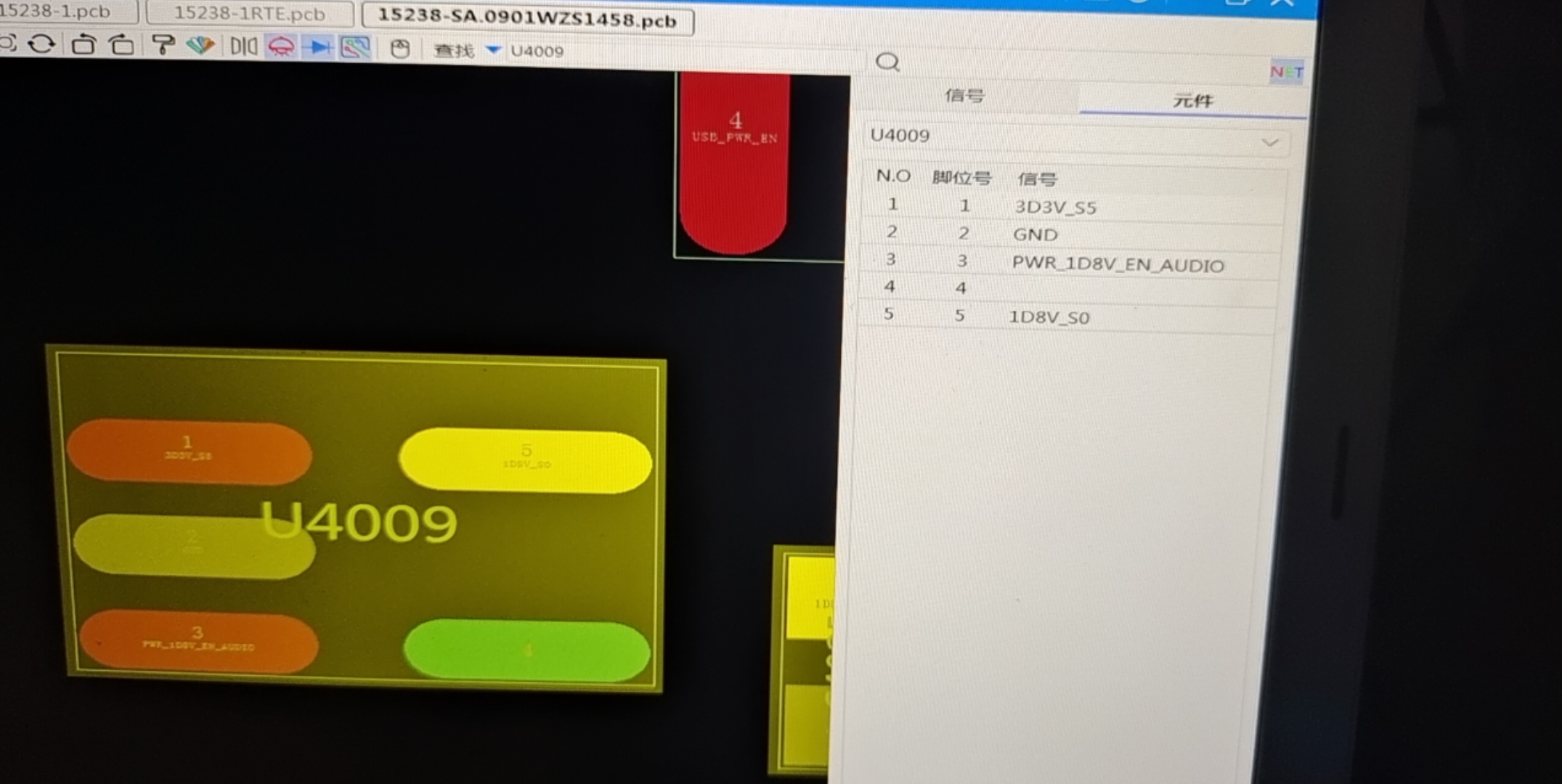

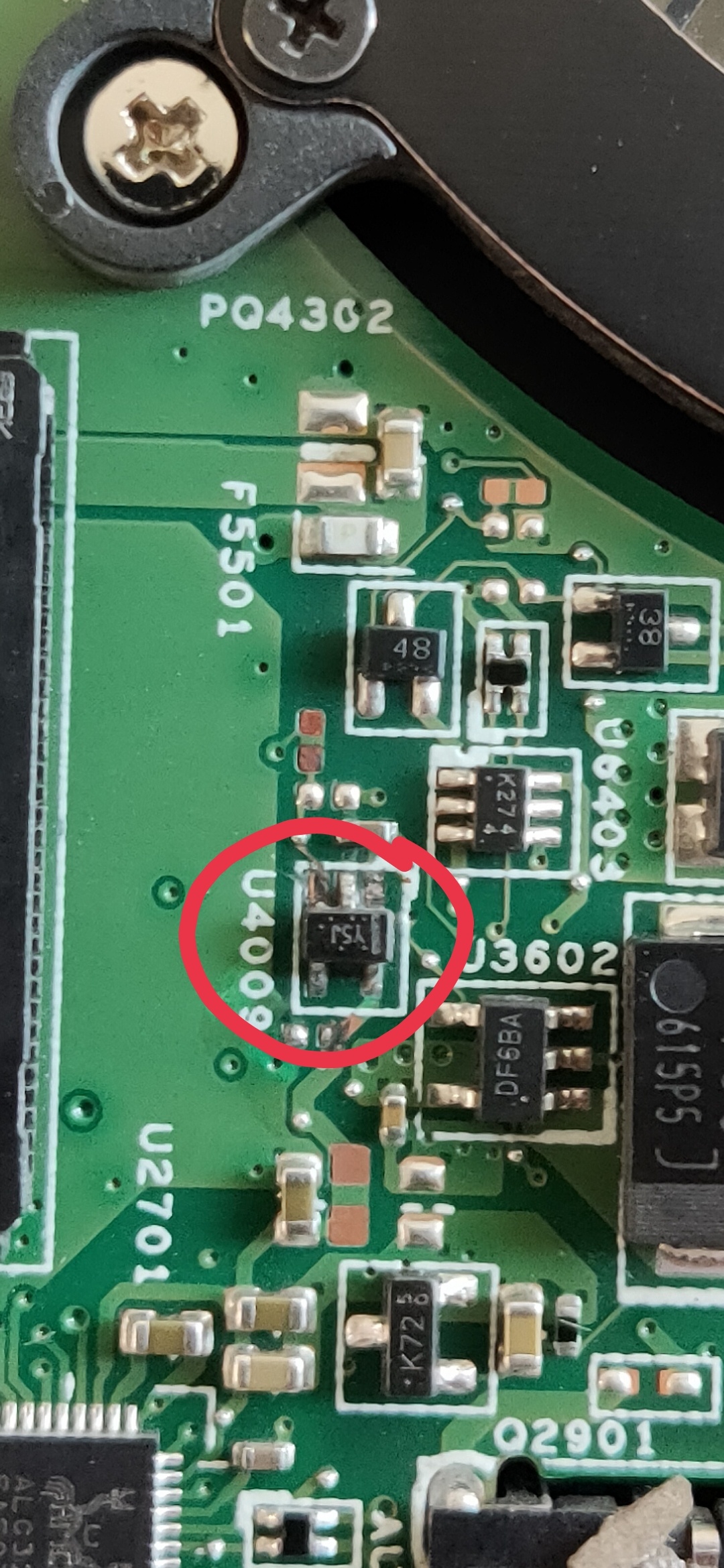

求小新 Air 13 版号LS710 MB 15238-1图中原件U4009丝印或者芯片型号
作者: xfzl    时间: 2022-8-16 14:53
3.3v转1.8v的一个芯片,声卡供电的,点位图上看不到型号

谢谢大神,我也感觉应该是声卡需要用的,客户前几天说电脑没声音了,我当时远程看了下找不到声卡,没过两天他就带着笔记本来了,说现在屏幕也不亮了,我拆开看见这个芯片腐蚀严重,勉强能看到丝印Y5J  但是去马家找配件卖家说后边应该还有一位应该是4位数型号,查了半天没查到只能来请求坛友们帮忙了

这个芯片对屏幕亮不亮有影响吗?确定机器能开机进系统,摸黑开关机正常就是没声音没图像
作者: xfzl    时间: 2022-8-16 15:30

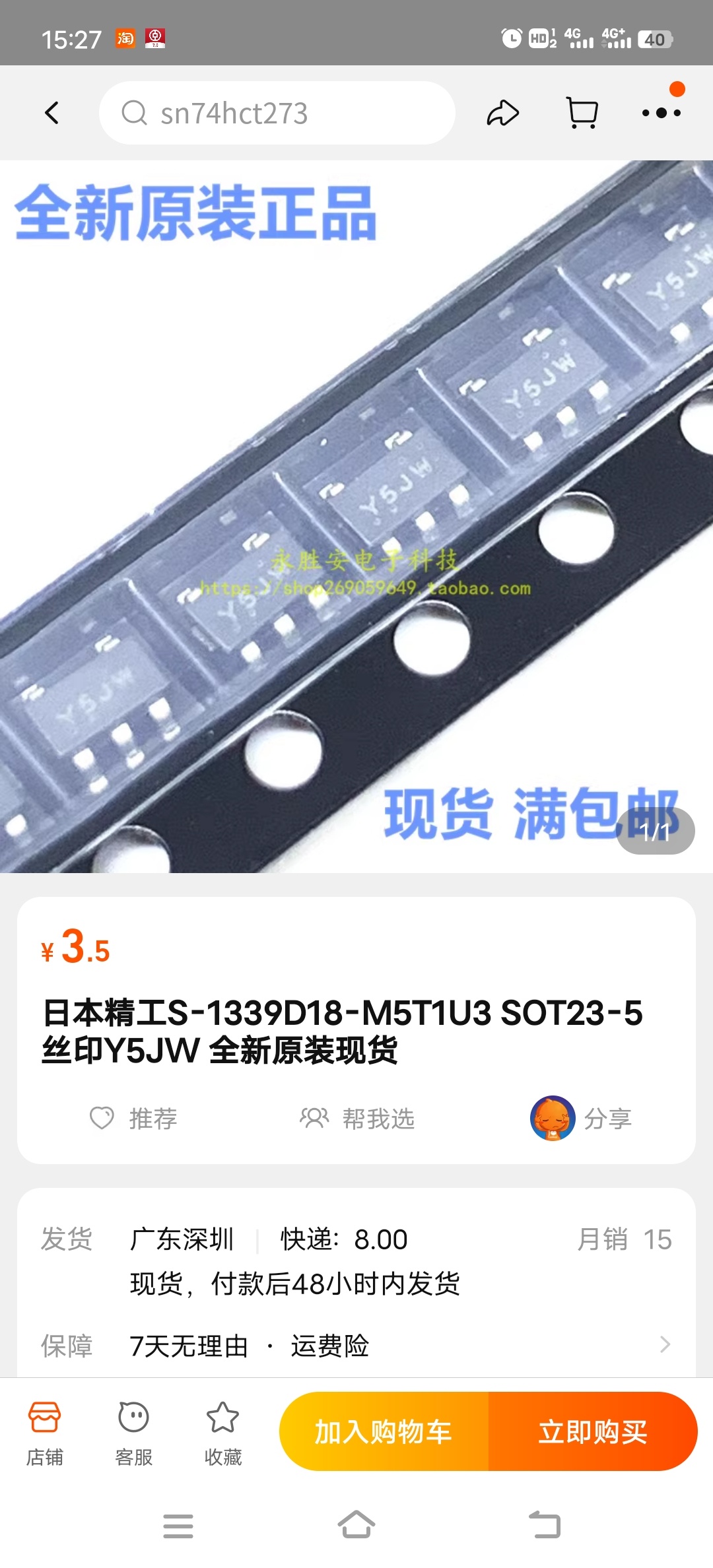

估计影响亮屏,1d8v_s0这个电压应该还去了别的电路,我帮你找到这个原件型号了

没有客户过来我拆开发现原件腐蚀基本快掉了,这是我拆了后清理完焊点

作者: 笔记本维/配    时间: 2022-8-17 21:19
看板是和声卡芯 片关联的。屏没显示应该没关系。

大神芯片不对啊,马家买的芯片尺寸大了
作者: xfzl    时间: 2022-8-19 18:48
liu87428533 发表于 2022-08-19 17:03
大神芯片不对啊,马家买的芯片尺寸大了
,差这么多。实在没得配件就用爱马仕AMS1117-1.8改电路

改电路应该不难吧楼主,35接一起。剩下的飞线
