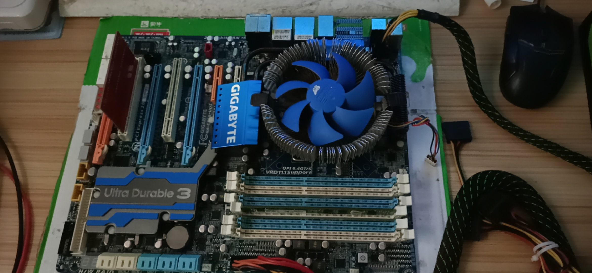

形号EX58-UD5.全板电压信号正常,跑码到75就掉电重启,怪就怪在如果用手接触板子的金属部件(像usb,网卡金属外壳)就能正常跑码亮机,亮机后一切正常测试稳定,也就是把主板接地就一切正常。换过南桥还是一样,电源在其他板子上使用正常,,找不出原因了那位朋友遇到过这样的情况说一下呀,,,,

好神奇的说 有没有发热的地方
作者: 376066940    时间: 2022-8-19 01:58
没有的都正常发热
