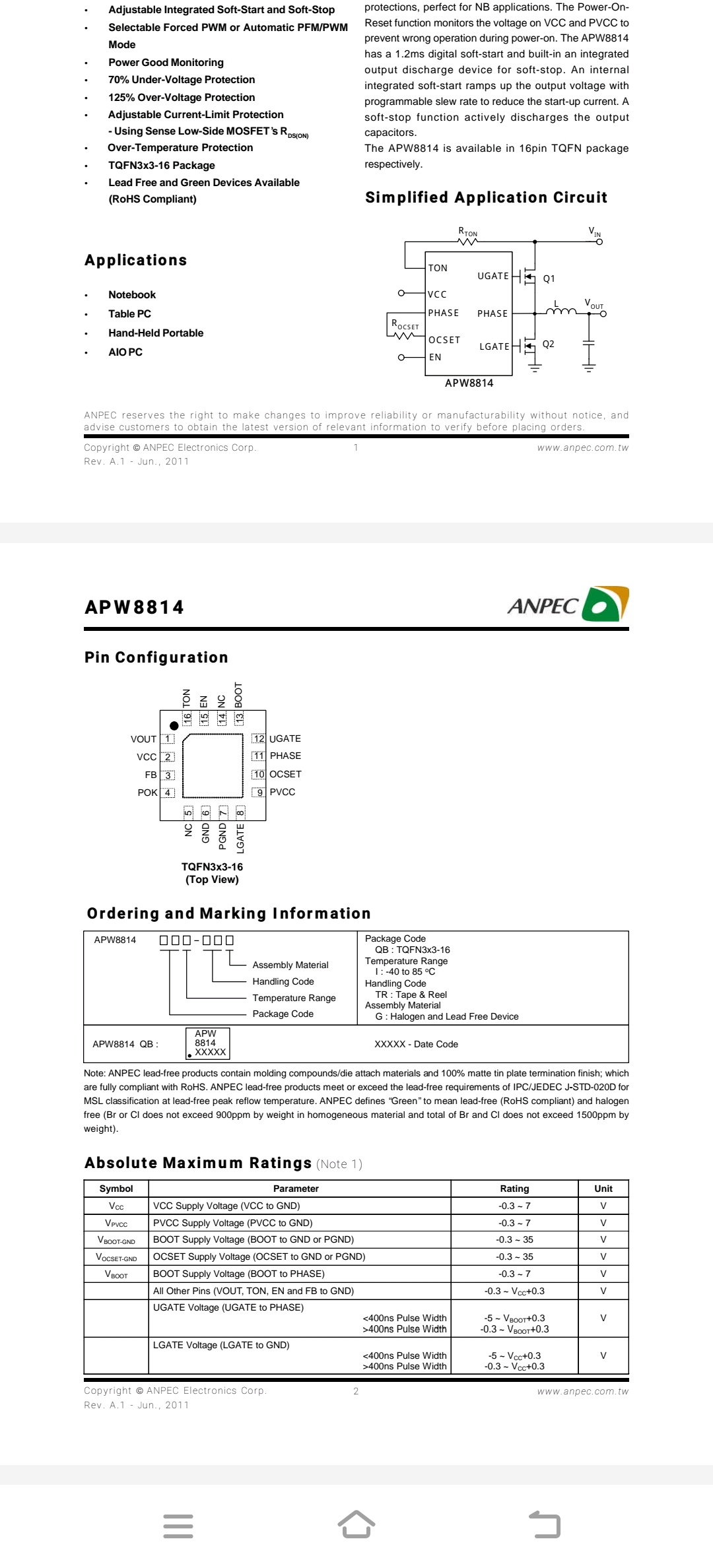

这个主板是HP TPN-C116,板号是ASO46  LA-B971P,图中红框里的小芯片损坏了,需要更换,芯片上面的型号是8A-1L Q25,按型号、板号都没法搜到。不知哪位板友知道这个芯片的作用和在哪里能买到这个板上的芯片。要是代换一个芯片,不知引脚定义有没有说法。谢谢!

应该是8A=1L,型号apw8814

谢谢回复!!这次发一张主板的图片,你再看一下,好像跟你说的还有太一样。

对,是我当时看错了,就是8=1L。  是上图这个芯片。
