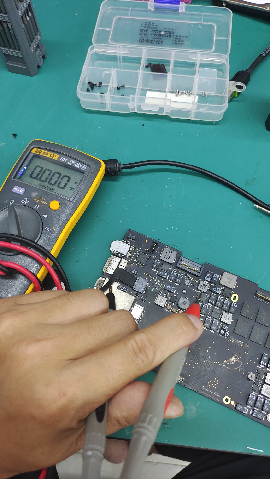

A1502不触发,不开机,没电流,手机转行第一次修电脑,看着图纸一步一步来,有主供电,没有待机3v,看着图纸理了一遍,弄了两个芯片,第一个是u7501,第二次直接更换ec,直接上电开机,成功捡钱

第二次直接更换ec,直接上电开机,成功捡钱  2个EC 也要300 料板

料板多的是
