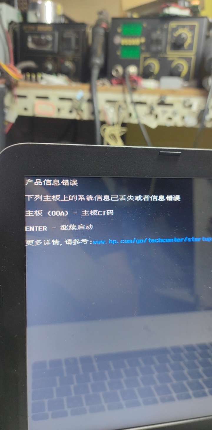

标题: 这是什么问题的。刷bios也不行 [打印本页]
作者: 飞越维修技术员    时间: 2022-8-14 22:20
标题: 这是什么问题的。刷bios也不行
这是什么问题的。刷bios也不行
作者: 关门思过    时间: 2022-8-15 00:45
有没有可能是硬盘,也可以说缓存
作者: 飞越维修技术员    时间: 2022-8-15 10:54
关门思过 发表于 2022-8-15 00:45
有没有可能是硬盘,也可以说缓存
不是,每次开机出现这个要按回车才能进系统
作者: 杜俊岩    时间: 2022-8-15 13:10
工厂编号?
作者: lpz2012    时间: 2022-8-15 21:45
就是没有序列号dmi信息
作者: maithon    时间: 2022-8-17 08:00
这个换了新的备件,没往里面写生产日
作者: maithon    时间: 2022-8-17 08:01
dell的能自己在cmos里面写入。联想要专门的软件。hp的不清楚。
作者: 喻庆国    时间: 2022-8-17 15:28
找备份的改ME,bios里面少产品信息。
作者: zjm01    时间: 2022-8-17 16:33
maithon 发表于 2022-08-17 08:01
dell的能自己在cmos里面写入。联想要专门的软件。hp的不清楚。
Hp u盘也可以写 刷bios也可以
作者: 1349980388    时间: 2022-8-17 22:37
这个刷BIOS可以解决,,HP的要型号、板号一样,(板号一样型号不一样也会报错的)如果是双BIOS两个一起刷。
作者: TempIndex625    时间: 2022-8-18 00:19
飞越维修技术员 发表于 2022-08-15 10:54
不是,每次开机出现这个要按回车才能进系统
~8纽扣电池有电吗
作者: 霏霏电脑    时间: 2022-8-18 01:29
我碰到过类似的问题 就是进BIOS 里面 有个地方有个空格输入你更换过的应硬件代码 或者是机器码 类似的!具体我也忘记了好久了!
作者: virginlulu    时间: 2022-8-18 08:15
没刷对BIOS,继续刷
作者: 飞越维修技术员    时间: 2022-8-18 18:41
搞不了就这样给客户用了,按一下回车就进系统,不影响功能
作者: 小王良    时间: 2022-8-20 06:29
飞越维修技术员 发表于 2022-08-18 18:41
搞不了就这样给客户用了,按一下回车就进系统,不影响功能
钱难挣,有客户会鸡蛋里挑骨头
作者: korochi    时间: 2022-8-20 10:08
刷一下序列号即可
作者: letmebe1234    时间: 2022-8-25 10:12
刷的工程bios? 应该没有主板信息,商务机没主板信息会报错
