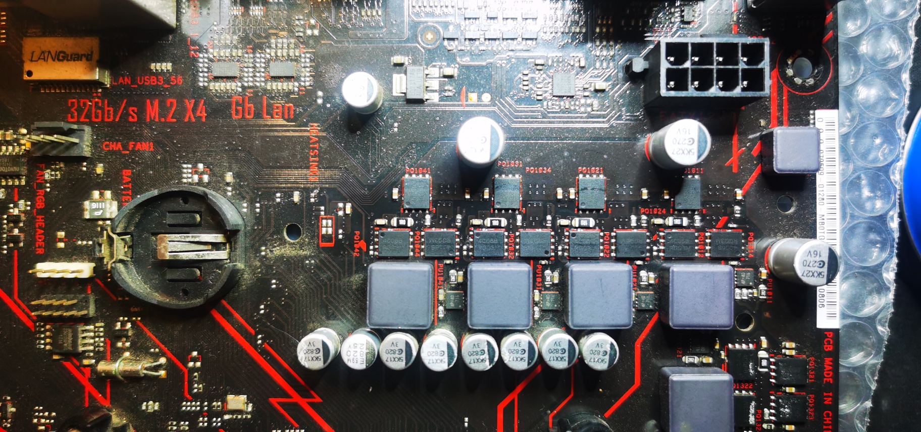

请教下,在线测cpu供电mos上管的G和S电阻只有2欧姆,正常吗?D和S倒是几百欧感觉正常。
是所有的上管都这样,不是一个。
作者: gingerluo    时间: 2022-8-14 20:34
后来发现是因为可能板上的电容还带电,放久了第二天来测就没问题,GS阻值在几k或者几十k,正常
作者: maithon    时间: 2022-8-18 20:31
不正常,几十k是有的。
作者: zszname    时间: 2022-8-22 11:00
可能是万用表测试 过程 给电容充电了, 这么测 接近短路就正常了
