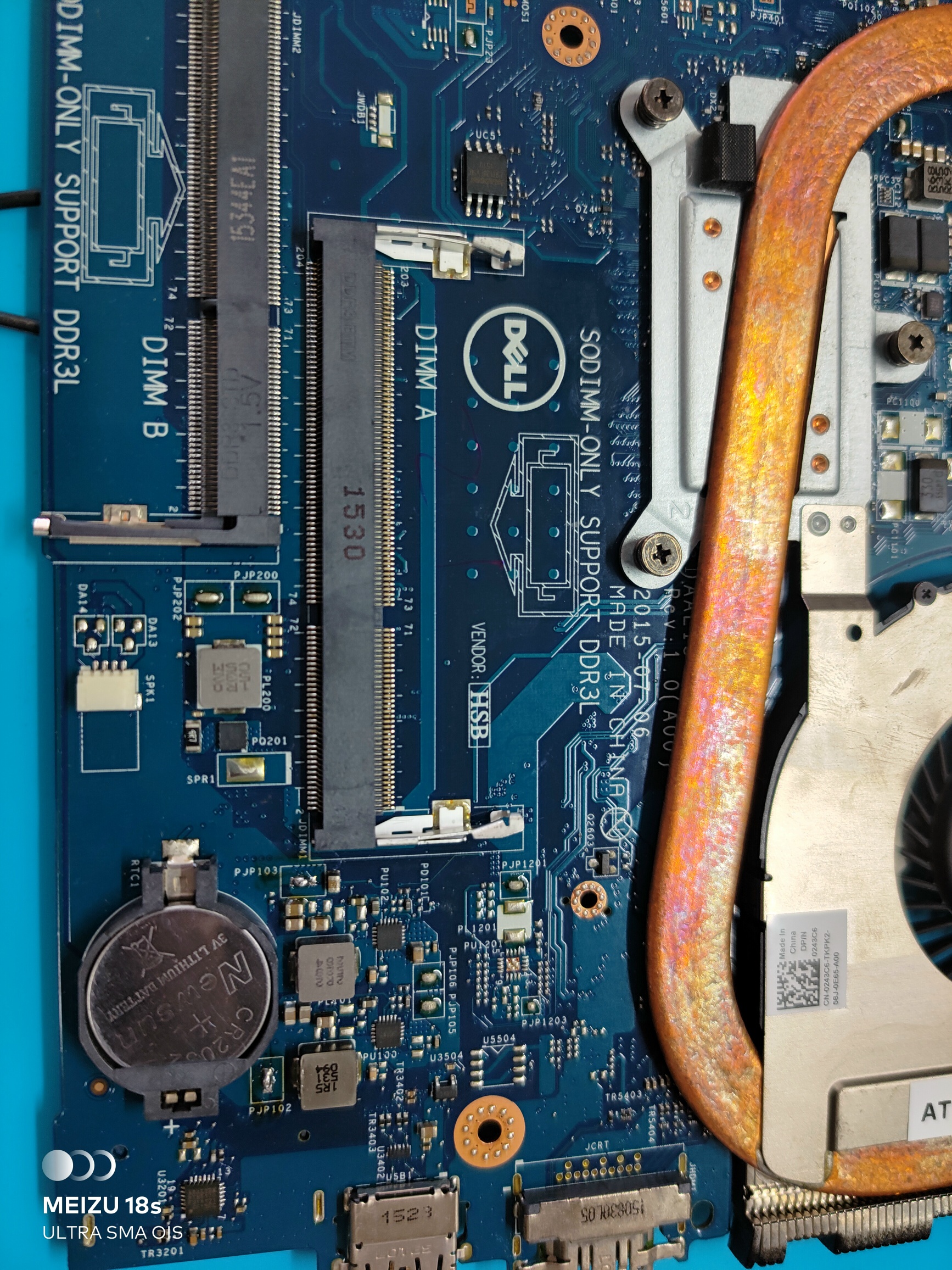

标题: dell 14-5459 板号 AAL15 LA-D071p 待机电压低
测量5v只有4v ,   3.3v只有2.8v。 断开负载点电压正常,打对地值没有明显短路,有时电压正常时开机会显示后再掉电,有修过这类故障的吗,欢迎发表意见,共同学习
作者: wqouyang    时间: 2022-8-14 11:27
供电ic换一个试试
作者: kingabc    时间: 2022-8-14 14:25
分开3.3V公共点,阻值打一下就知道前面有问题还是后面有问题 了,
作者: Aping    时间: 2022-8-14 15:30
wqouyang 发表于 2022-08-14 11:27
供电ic换一个试试
已定芯片,但是两个芯片坏的可能性很小
作者: Aping    时间: 2022-8-14 15:31
断开过,阻值正常
作者: Aping    时间: 2022-8-18 16:04
换了3V 5V电源管理芯片、EC也不行,只有退机保平安了
作者: zhx9544    时间: 2022-8-18 23:40
后级问题,这得慢慢仔细排查
作者: y0927    时间: 2022-8-22 23:39
滤波电容换过吗?但是也不会两个电压同时不对
作者: 敩徒    时间: 2022-8-23 17:09
待机3.3跟5V都拉低就奇怪了,测过过来的主供电正常吗?再后断开3.3和5V的供电点测试一下是不是某一路拉低了,只能一步一步排查了
作者: 百度jYNym    时间: 2022-8-23 22:31
这种问题之前修过一个联想的,是后级的一个绿波电容裂开了,找的头大
作者: t252970629    时间: 2022-8-24 14:37
开机后3.3正常吗,待机电流大吗
作者: 博源    时间: 2022-8-25 00:01
隔离没完全导通
作者: Aping    时间: 2022-8-29 20:54
博源 发表于 2022-08-25 00:01
隔离没完全导通
公共点电压正常,用示波器测的
作者: 不忘初心9209    时间: 2022-8-30 09:11
这中时好时坏的真的不好修,故障的不明显,浪费时间还不一定有回报,放弃明智的选择,恭喜楼主脱坑
