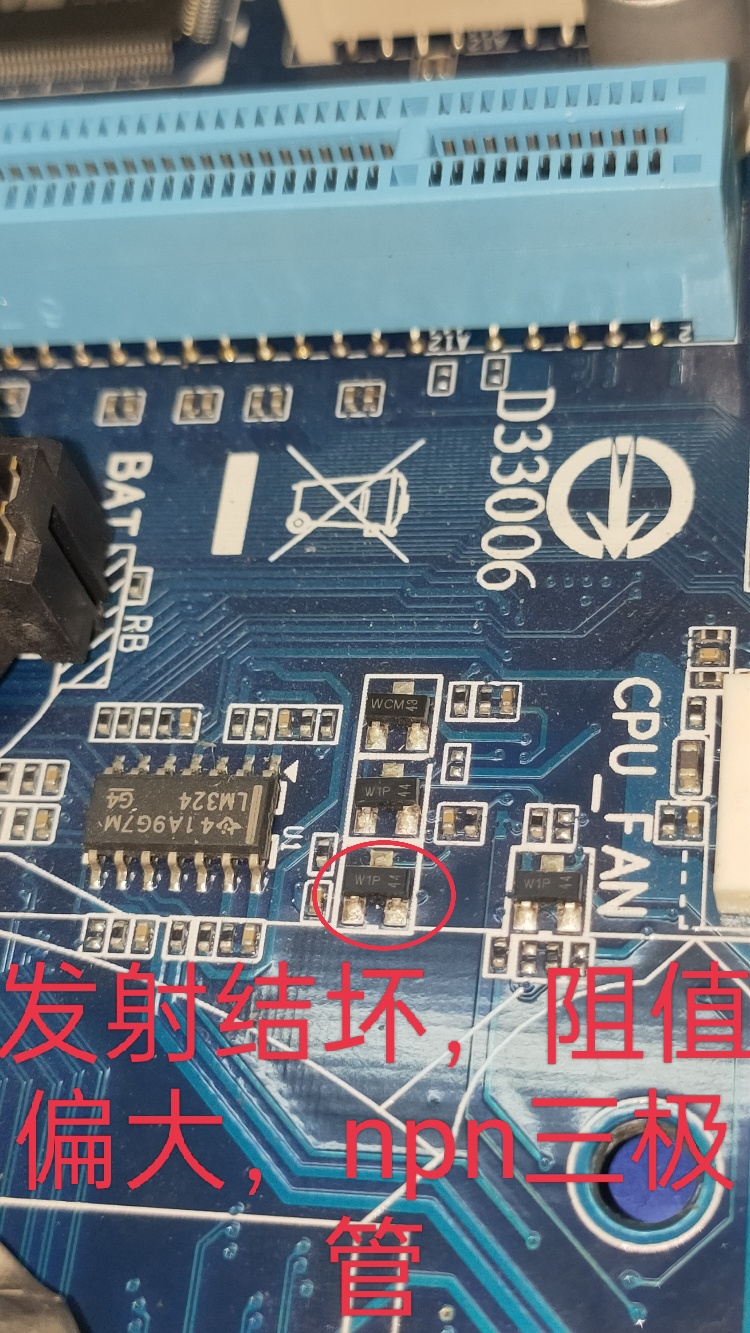

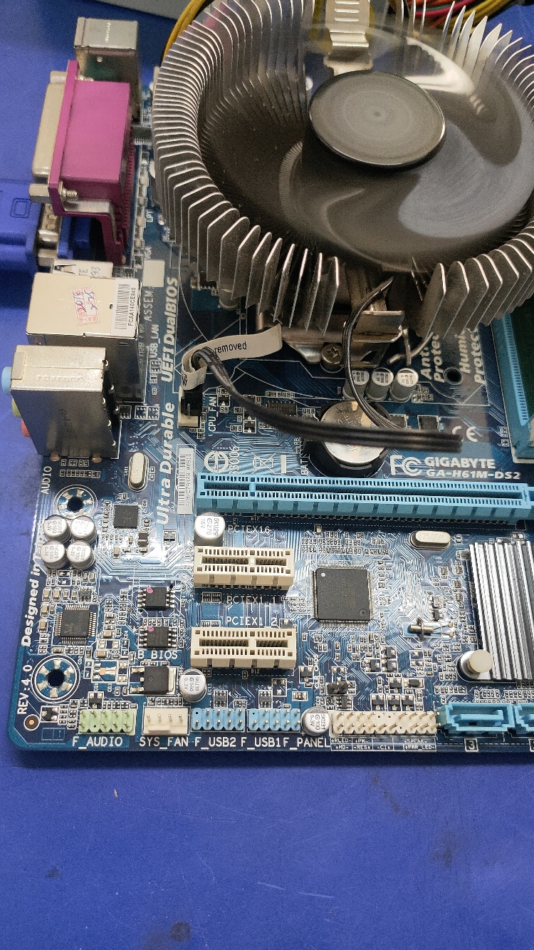

技嘉ga-h61m-ds2   rev:4.0开机风扇转一下就停,通病了,好久都没遇到了,希望同行遇到少走弯路,直接挣钱!

换了就好吗?哥们
作者: chenyang31    时间: 2022-8-13 19:22
那个小三极管拆掉不装可以吗?
作者: u1450694    时间: 2022-8-14 10:11
chenyang31 发表于 2022-8-13 19:22
那个小三极管拆掉不装可以吗?
这种管子一般配上下拉电阻工作,去掉了,电压、电流都不正常了,你想想主板会正常工作?
