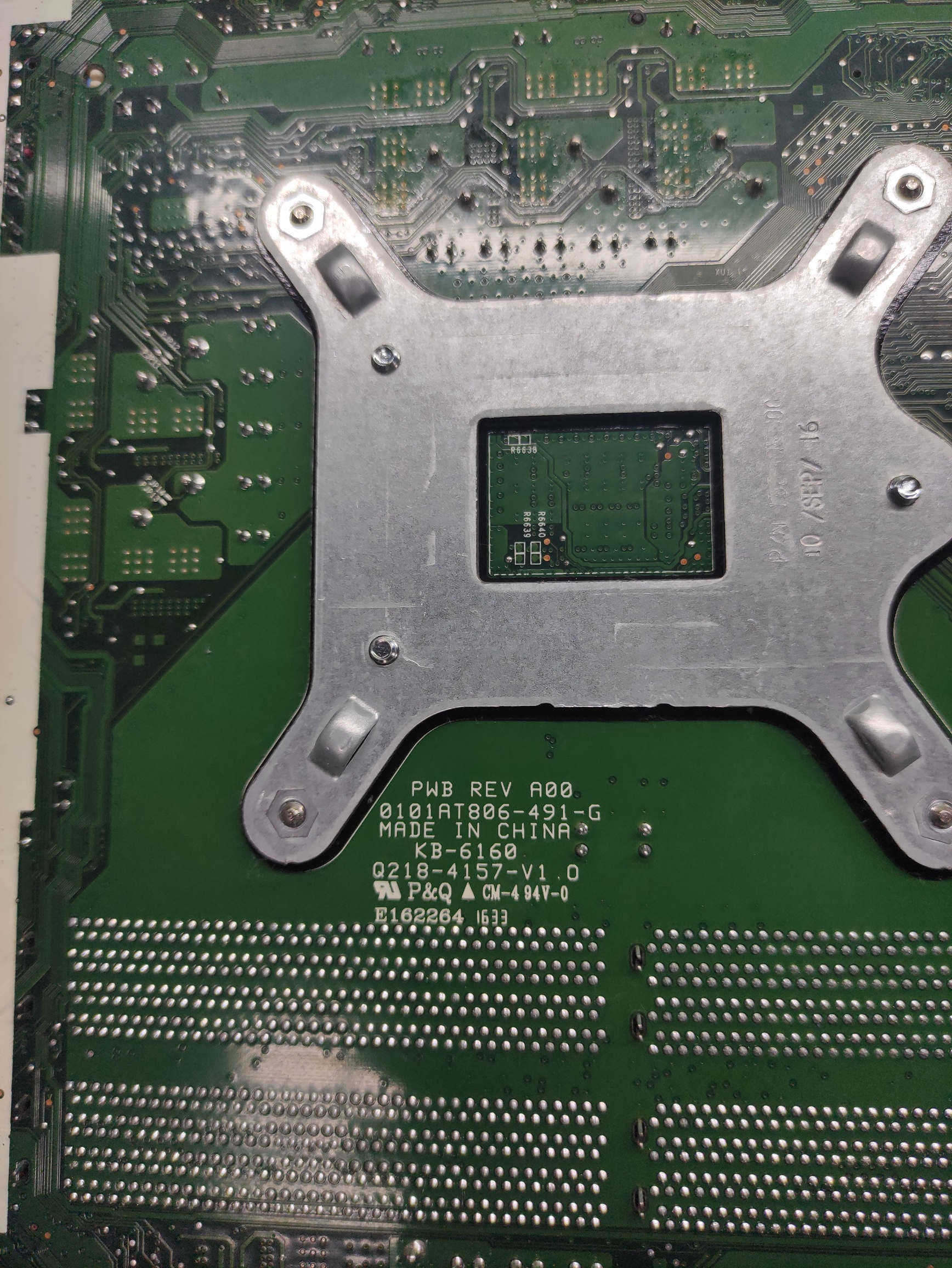

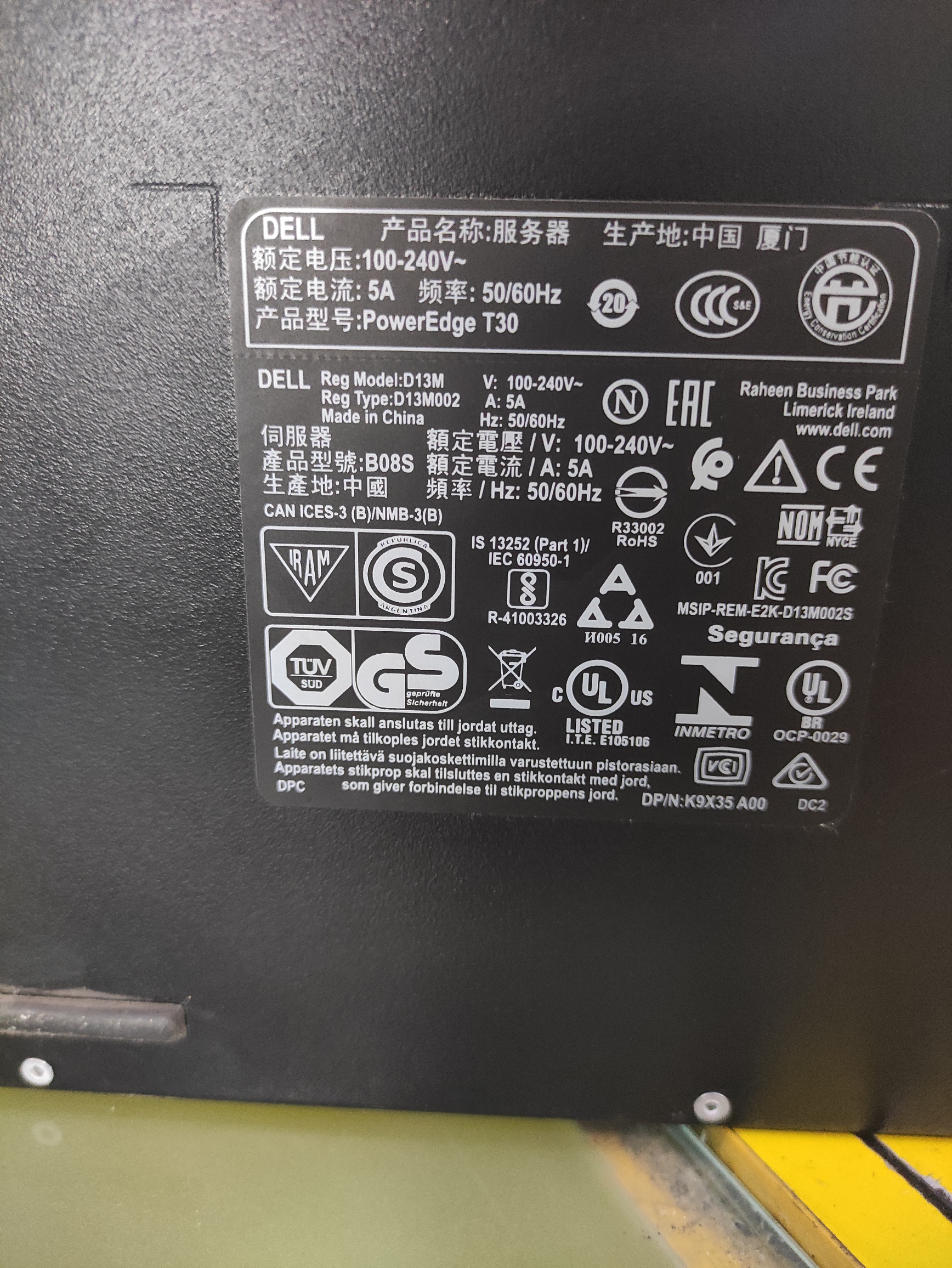

标题: 台式机主板怎么查找BIOS [打印本页]
作者: didi8163    时间: 2022-8-13 08:27
标题: 台式机主板怎么查找BIOS
戴尔的台式机,我按照D13M没找到BIOS,按照板号也没找到,是哪里出了问题啊,难道这不是板号么?应该怎么搜索?
作者: 烈阳当空    时间: 2022-8-13 19:04
这个好像是一体机是不
作者: didi8163    时间: 2022-8-14 16:56
烈阳当空 发表于 2022-08-13 19:04
这个好像是一体机是不
台式机,我按照D13M搜到相关贴子,但是对应的bios是8m的,我机子是16M,后来按照T30搜到一个,但是刷完不开机,没有办法了。
作者: hAp3429    时间: 2022-9-1 19:53
扯淡啊,感觉你在开玩笑啊
