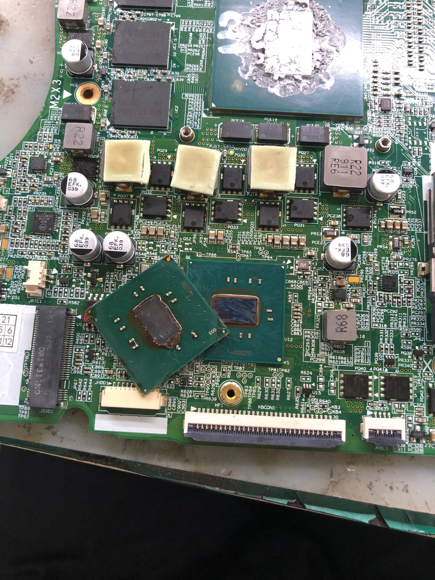

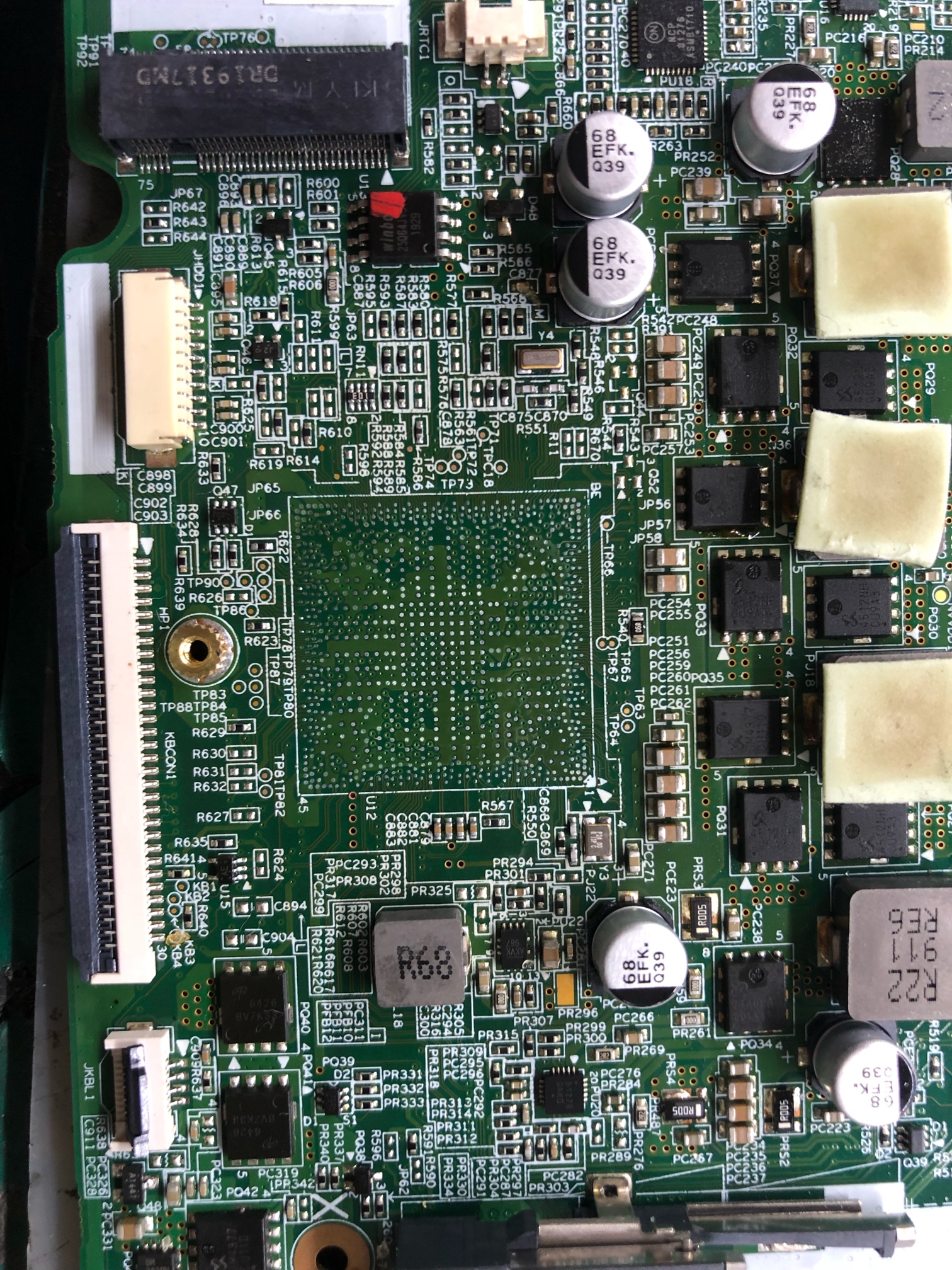

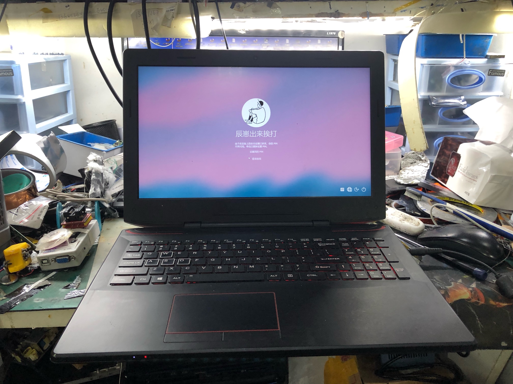

第一台是火影笔记本,电流跑到1.4几不亮机刷bios无果换桥sr30w解决,第二台机械革命二修机不触发上家干过桥了,直接换桥sr40b轻松秒杀,桥都是料板拆机不是淘宝买的哈,全程三板斧大佬勿喷
