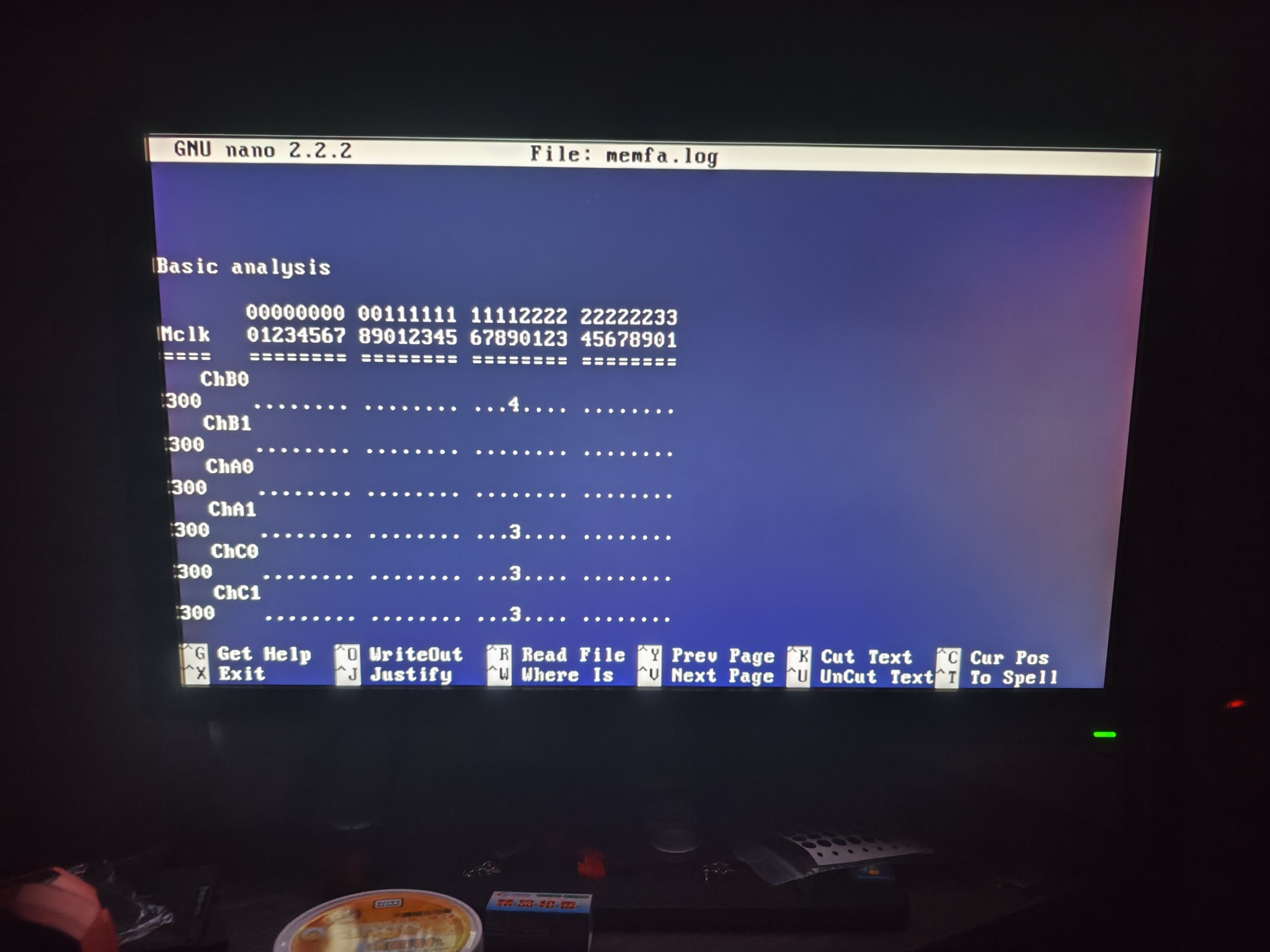

目前系统有认到卡,代码43
tserver mats 测试 给出 下列结果
目前想法是 B0 B1 互换显存验证问题
(请问大神们也更好的建议吗?)
(干核心除外
,目前没设备做,风枪吹怕出事)
再来挨个测量显存周围的电阻阻值有无异常
今天已经翻车2张了,别又来一个核心的锅
作者: ws7777    时间: 2022-8-15 20:15
这种只有一个数字,大概率是核心
