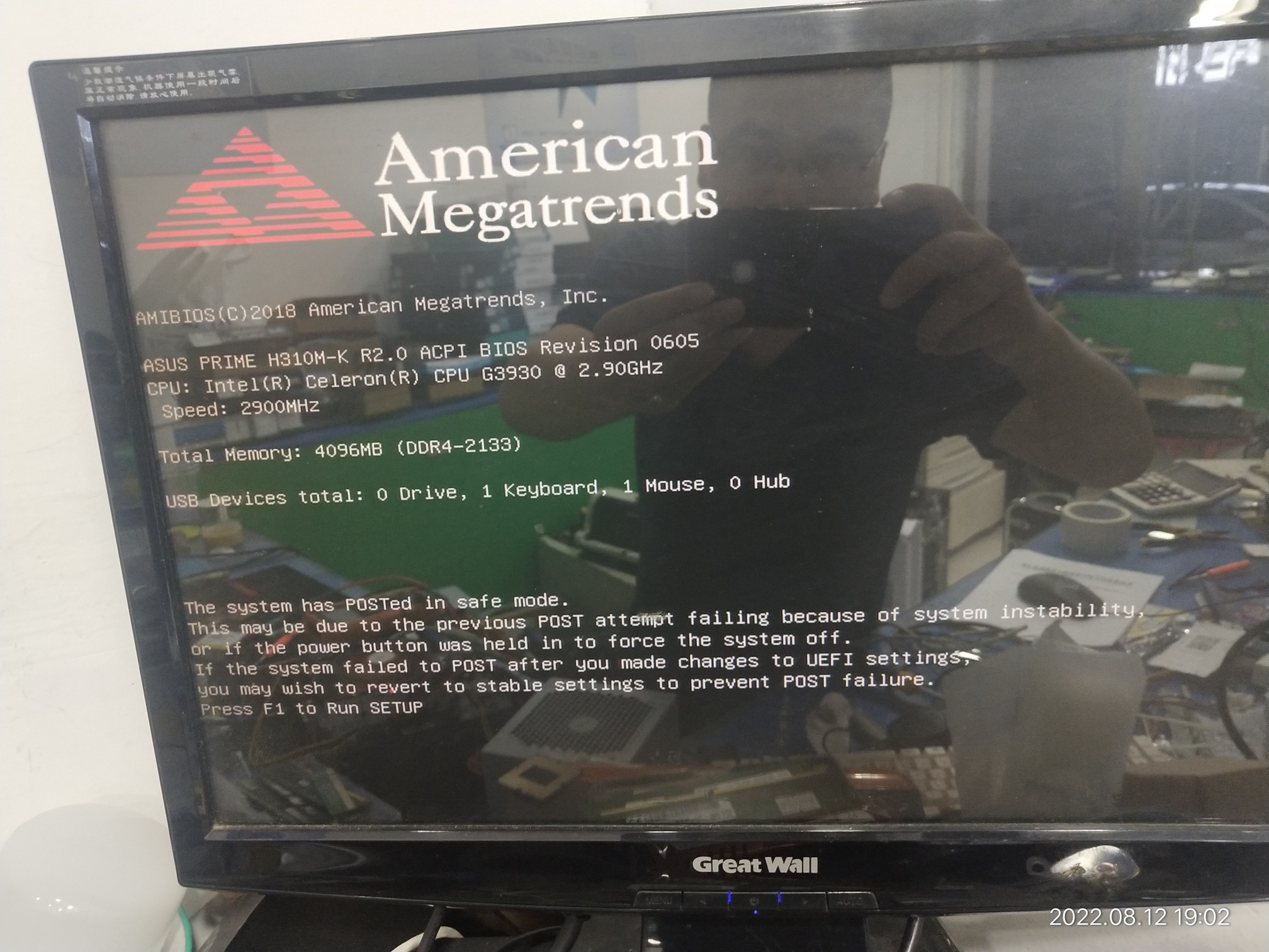

标题: 华硕H310,开机要等2分钟才能点亮 [打印本页]
作者: PmC1312    时间: 2022-8-12 22:50
华硕H310,开机要等2分钟才能点亮

作者: chenjietao1987    时间: 2022-8-15 21:26
更新bios 试试,
作者: dunganh9301    时间: 2022-8-16 10:13
重装bios即可解决问题
作者: 张顺峰    时间: 2022-8-16 17:26
刷个原厂bios试试
作者: FYY    时间: 2022-8-16 20:10
BIOS问题应该多些吧!
作者: liubc100    时间: 2022-8-16 20:47
刷官网下的bios
作者: 顺新数码    时间: 2022-8-16 21:53
刷bios就搞定了

作者: PmC1312    时间: 2022-8-19 22:24
感谢各位指点,已经刷Bios解决,但是为什么去官网下载Bios文件就不行
作者: yiyipenguin    时间: 2022-8-21 13:01
官网有的BIOS不带mei,亮机还是慢,用fptw再刷一遍或者合成新的mei也能解决
