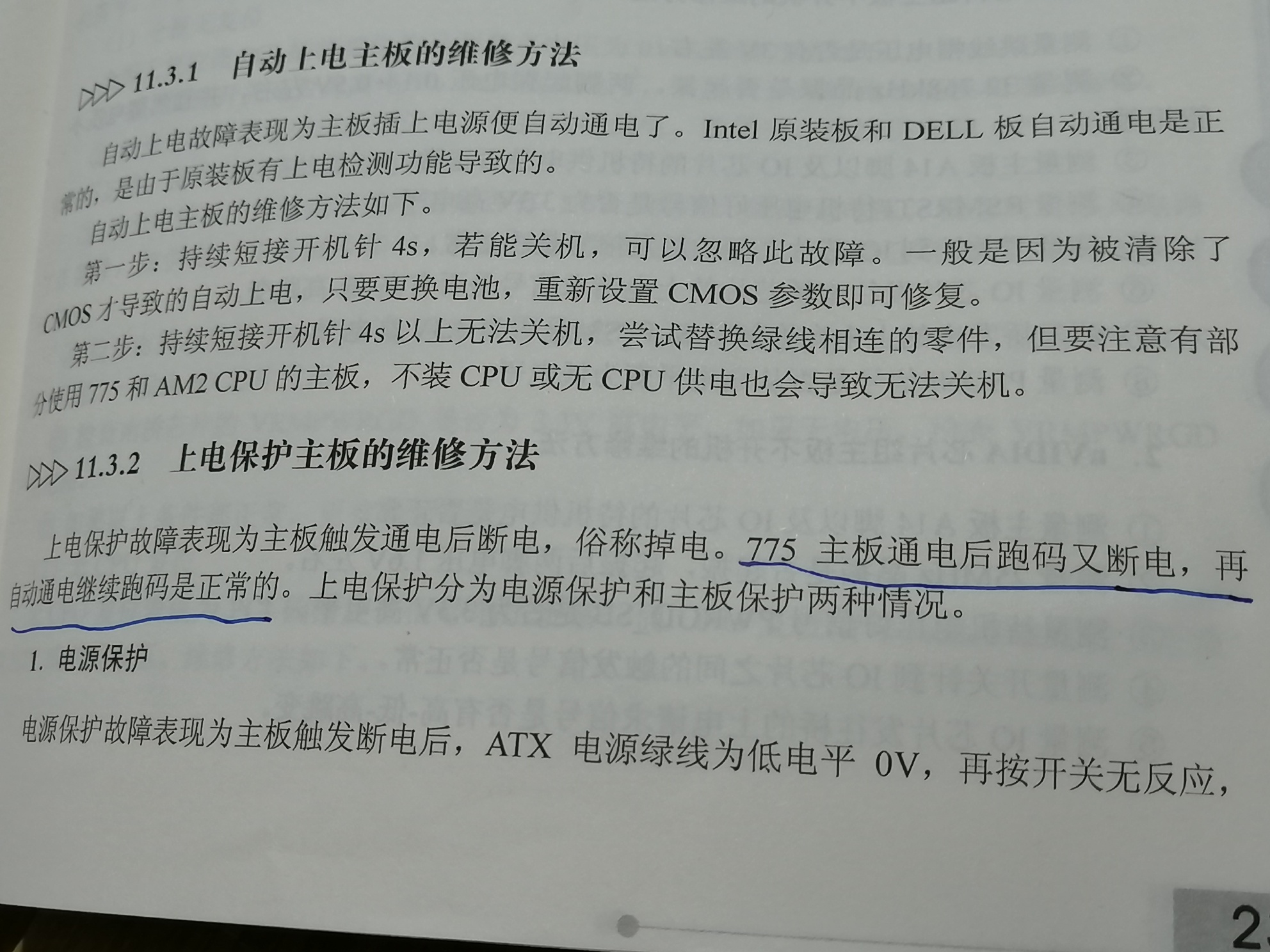

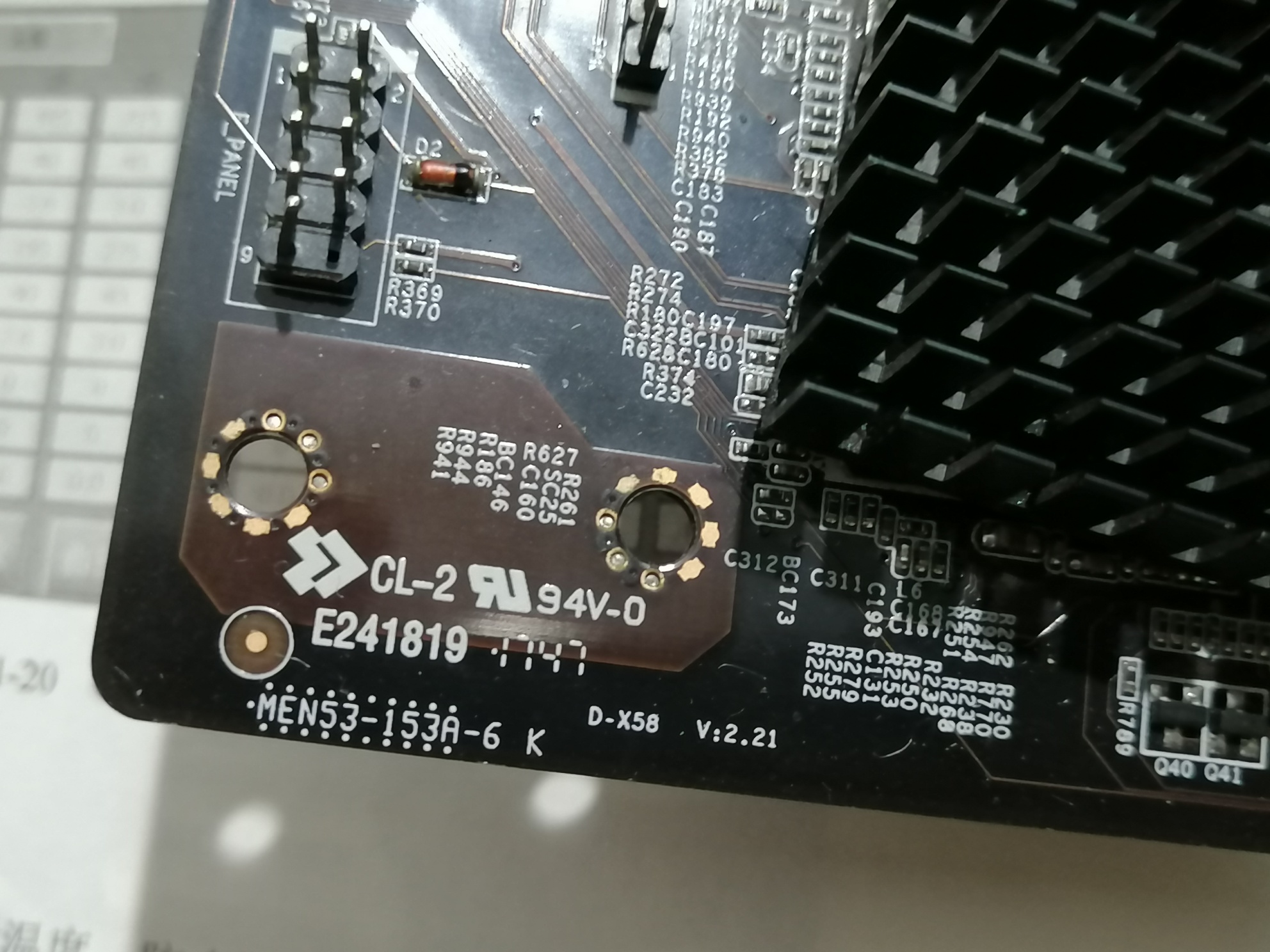

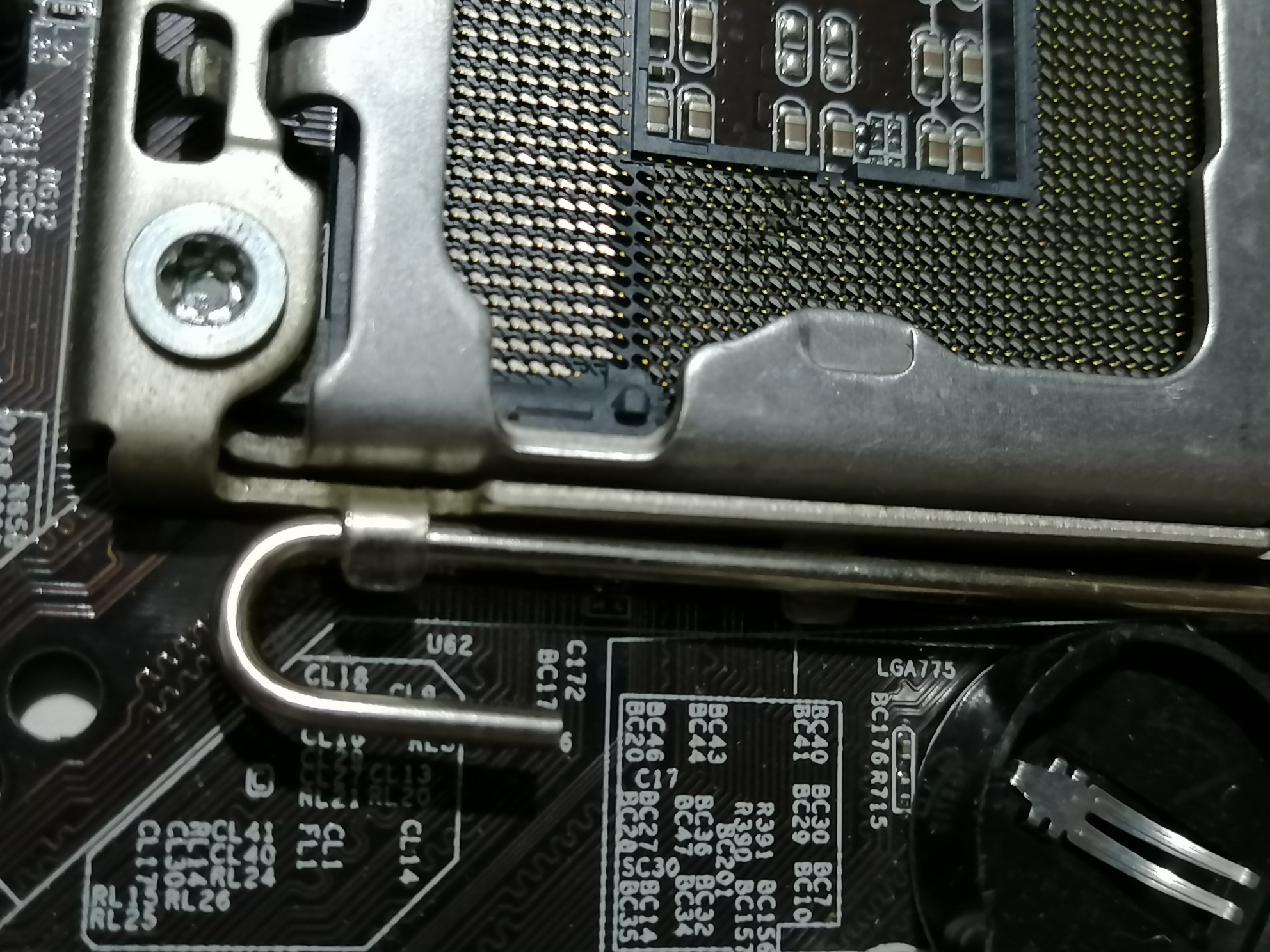

标题: x58主板二次上电
难道就是775料板改造的?,这黑色小板几乎不挑内。3代的不管普通,还是服务器还是AMD专用条,都能亮机。是偶然发现上面有775就在cpu座子和电池旁边
