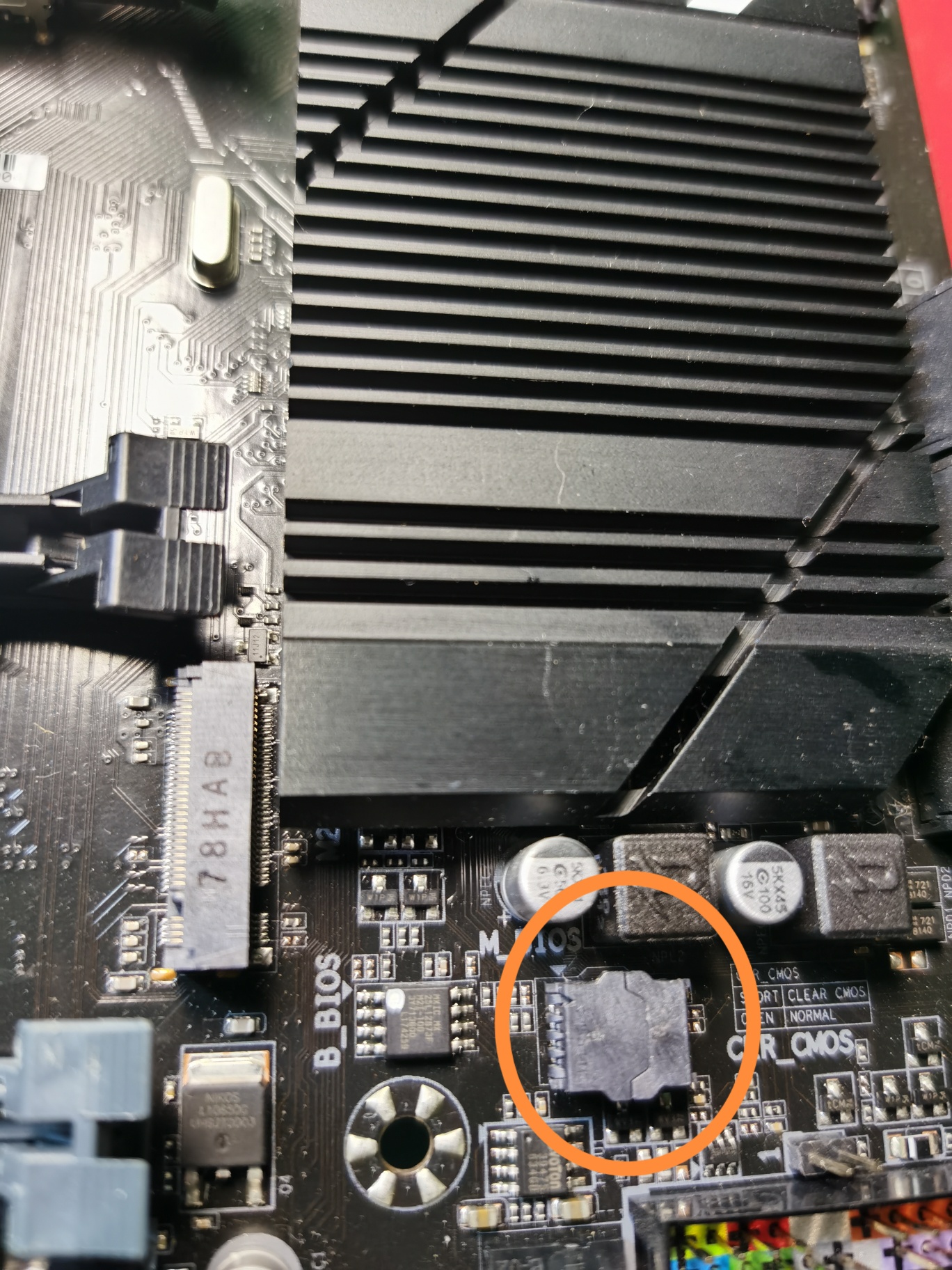

标题: 这种带马甲的芯片怎么刷BIOS
技嘉主板Z390 GAMING7,无法点亮,启动时主板上CPU、DRAM、VGA指示灯依次点亮后,就自动重启,反复如此。怀疑BIOS故障,想拆下来刷BIOS,但是这种MBIOS居然带马甲滴?左看右看不知如何拆。查网上说短接MBIOS的1、8号脚可启用备用BBIOS,试过了无效。各位老师,求指导!
作者: 维修空间6    时间: 2022-8-12 17:46
盖子打开直接拿出来就好了
作者: 随便修修    时间: 2022-8-12 18:40
随手就可以翻开盖子,拿出完整芯片。 你这ZS,让人捉急呀
作者: 583600096    时间: 2022-8-12 18:40
这个打开很容易吧?实在不行教你一招,风枪调到480度,对着它吹,并说“芝麻开门”

作者: lyfzhaojun    时间: 2022-8-12 19:51
维修空间6 发表于 2022-08-12 17:46
盖子打开直接拿出来就好了
啊~这么容易!指甲一抠就出来了!谢谢老大!

作者: 显卡修好了    时间: 2022-8-13 02:20
lyfzhaojun 发表于 2022-8-12 19:53
谢谢老大!
教你一招这种板子,如果备份ok,你取下主BIOS开机,等提示刷新主BIOS再装入芯片会自动刷新

作者: maithon    时间: 2022-8-14 10:57
这种是sop8 IC座啊,可以开盖直接取下芯片,一般服务器上用这种,现在卷得太厉害了,diy市场也开始用了。
