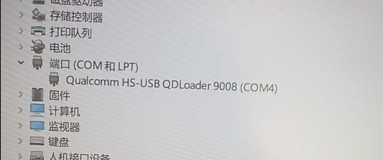

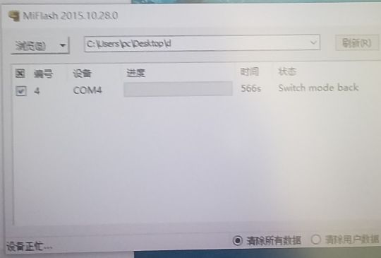

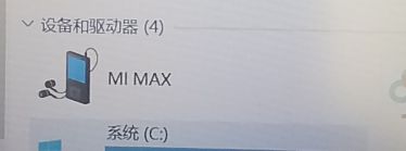

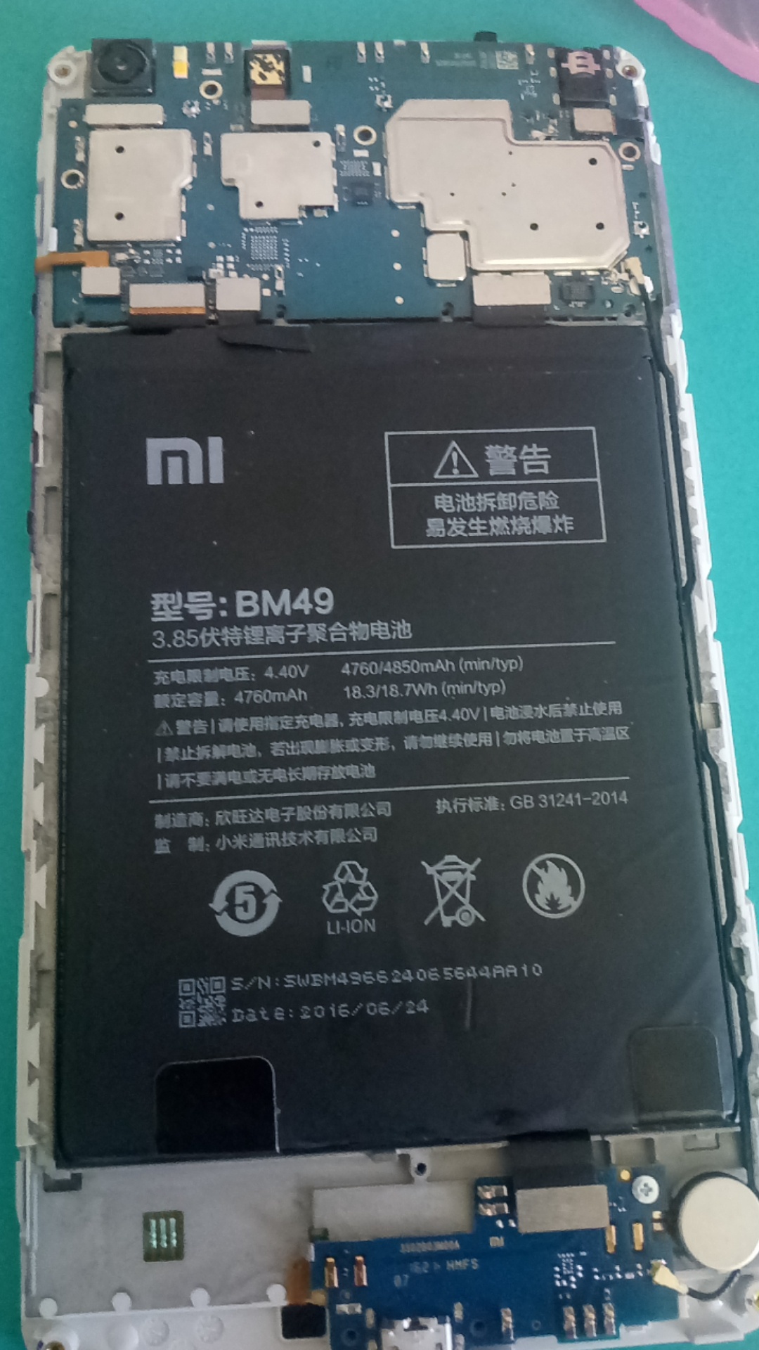

标题: 奇葩手机,不知有没人能刷这台机子 [打印本页]
作者: qwe1234qwe    时间: 2022-8-12 13:13
标题: 奇葩手机,不知有没人能刷这台机子
小米max标配,成功进入了0908模式,电脑驱动也正常,刷机包也正常,刷机工具也没问题,但打死都刷不进去,一直是这个提示,中文翻译是等待切换模式,换了十个刷机包都是这个提示,本怀疑是电脑问题,但给红米3机子进入0908模式刷机,完美成功,这才确定是手机问题,不知有高手能治奇难杂症的。
作者: rycbar99    时间: 2022-8-20 07:50
直接到售后服务中心,拿着够买凭证,bl锁都没解你刷x
