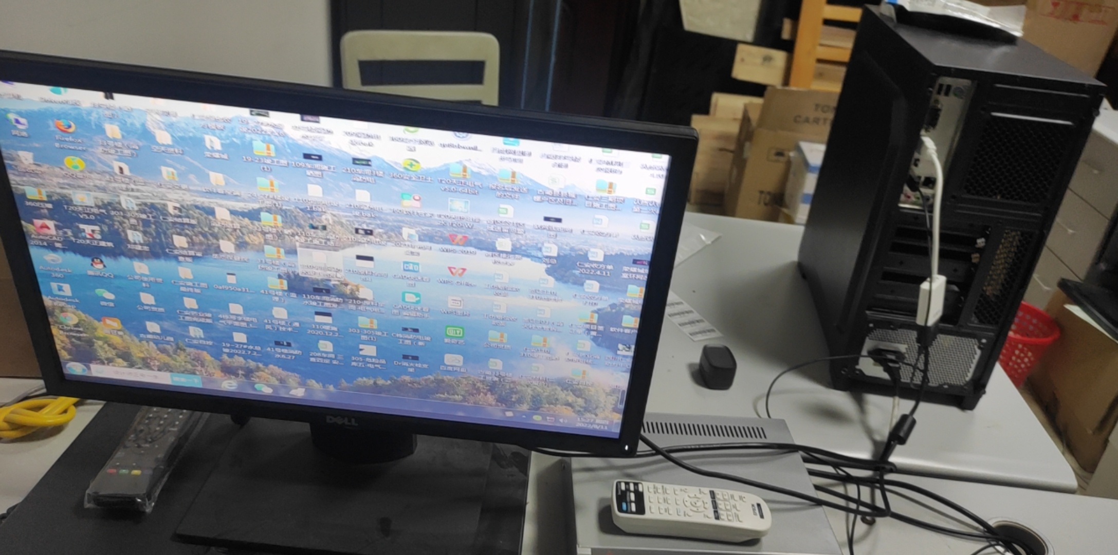

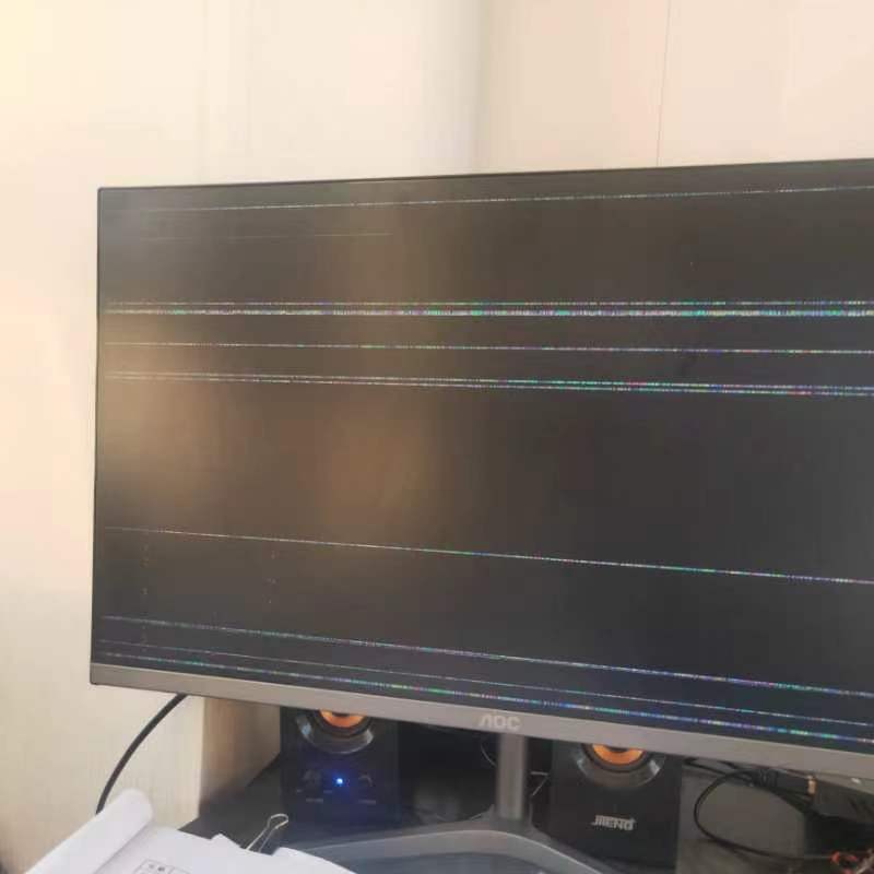

华硕b360m主板g4930核显,故障是开机就花屏,有时点不亮
换了显示器也一样,但是我把主机拿我这就什么问题都没有。一拿回去又是老样子,现在主机又给我拉过来了。怎么搞?

作者: jt8259    时间: 2022-8-11 18:20
显示器连接主机的数据线换过没?
作者: wang245582    时间: 2022-8-12 10:13
家里有干扰,电脑主机单独用一个插板
作者: u1449132    时间: 2022-8-12 11:53
你把电脑换一个房间试试   先确定是干扰还是电力问题
作者: chenjietao1987    时间: 2022-8-15 21:27
前几天碰到一个cpu坏了,加了独显就好了,
作者: u1451596    时间: 2022-8-17 08:54
也有可能是静电

作者: 老吴来了    时间: 2022-8-22 17:30
AZASR半月 发表于 2022-08-22 16:36
先看cpu的针脚和触点
已经加焊核心,暂时可以用了,应该还会虚焊
想不通的是,g位报错,我加焊后怎么h位也报错了呢?
作者: AZASR半月    时间: 2022-8-23 20:21
吹过头了,旁边的也溶锡了
