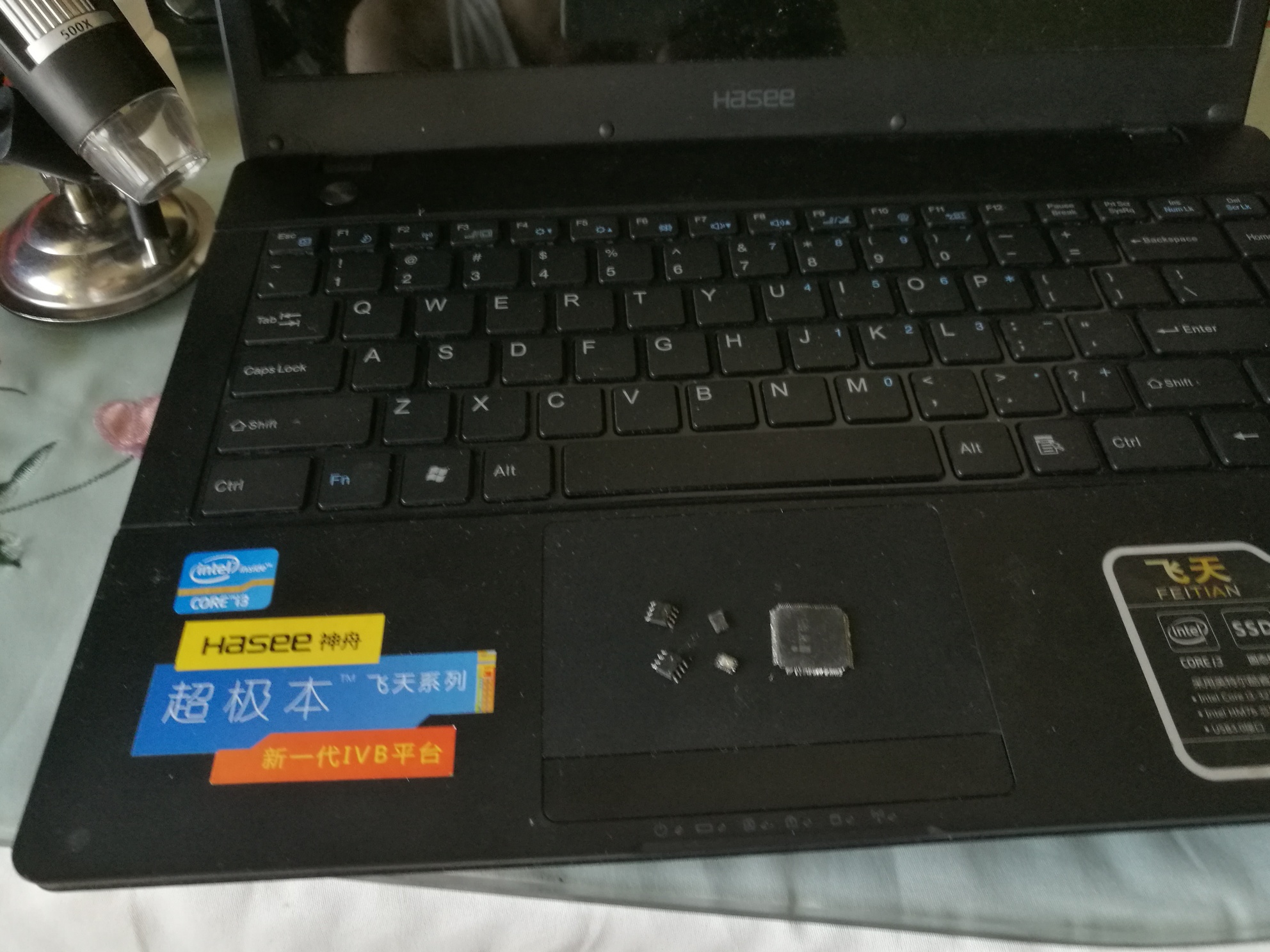

我自己的一台飞天UI43 HXU4,开机按下开关三个蓝灯亮,等会二个蓝灯灭了机器不能上电,在网上查寻资料和别人的经验之谈查出是0.8V供电不正常,直接换了一片870B,不通电的状态下测了各脚对地电阻,,驱动芯片95870B12脚PGOOD,刚按下开关时是个高电压,一会儿就消失了蓝灯也灭了,测基准电压0.65V不知正常值该是多少。太晚了明天继续。
作者: u1449299    时间: 2022-8-11 23:05
又测了上下管G极电压刚开机时,上管4.5V下管0.65V,这个应该是有问题吧?还查了自举电容是好的。现在这块板故障依旧希望高人指点指点。
作者: u1449299    时间: 2022-8-11 23:29
后来又买了一块主板,也是问题板,故障现象跟前面那块板一样,检查870B下管LGATE对地电阻为零,本以为这下容易了,哪知无论怎样吹焊它自岿然不动,周围的零件都掉几个了,怎么办有愿意出出主意的吗?我甚至用上了暴力拆卸,从870B正中间钻了个洞,金属地线板都露出来了,下一步该怎么做还在思考中。

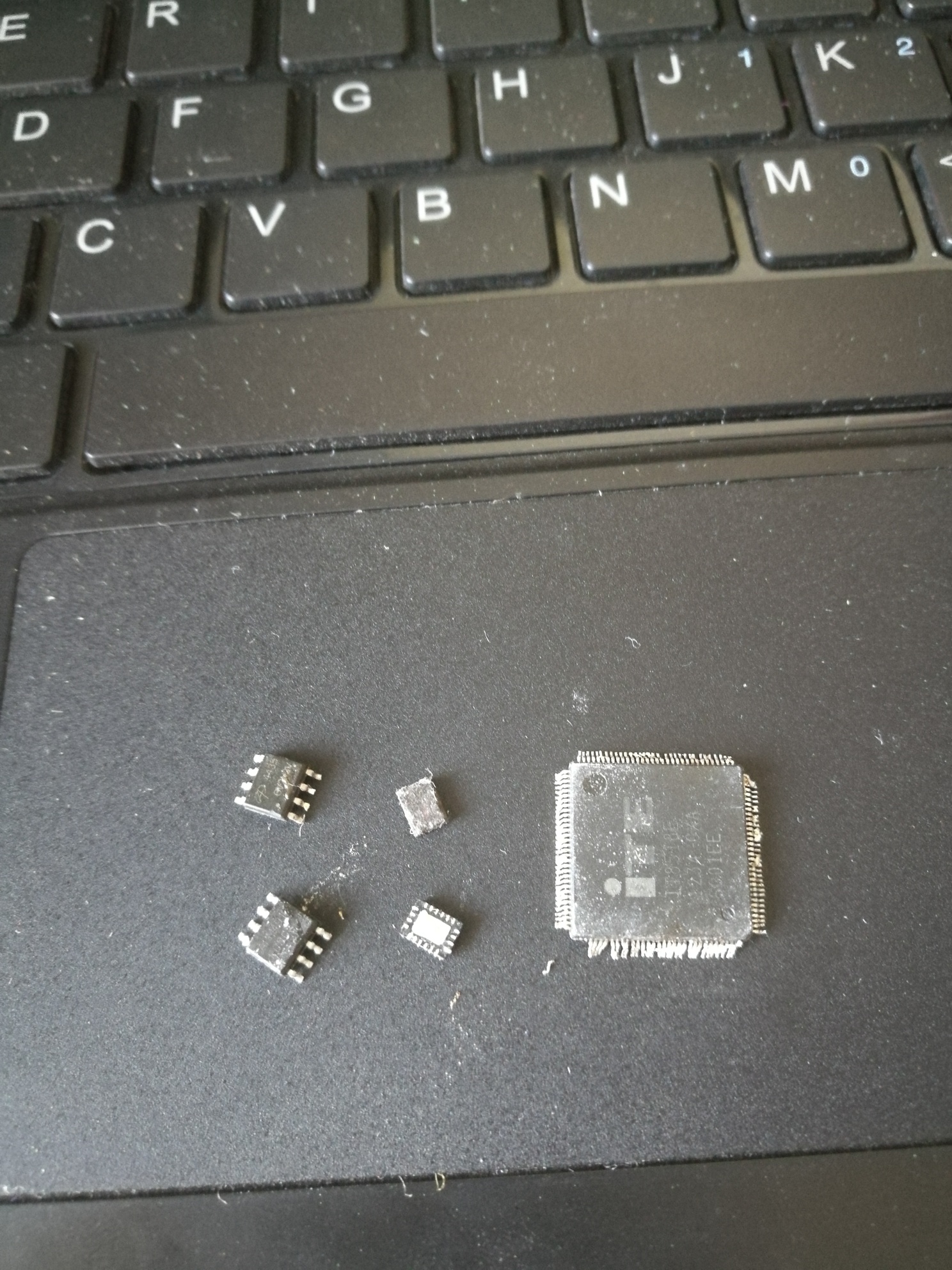

作者: u1449299    时间: 2022-8-19 16:34
我的电脑修好了,这些是换下来的零件,为什么一下就坏那么多?
