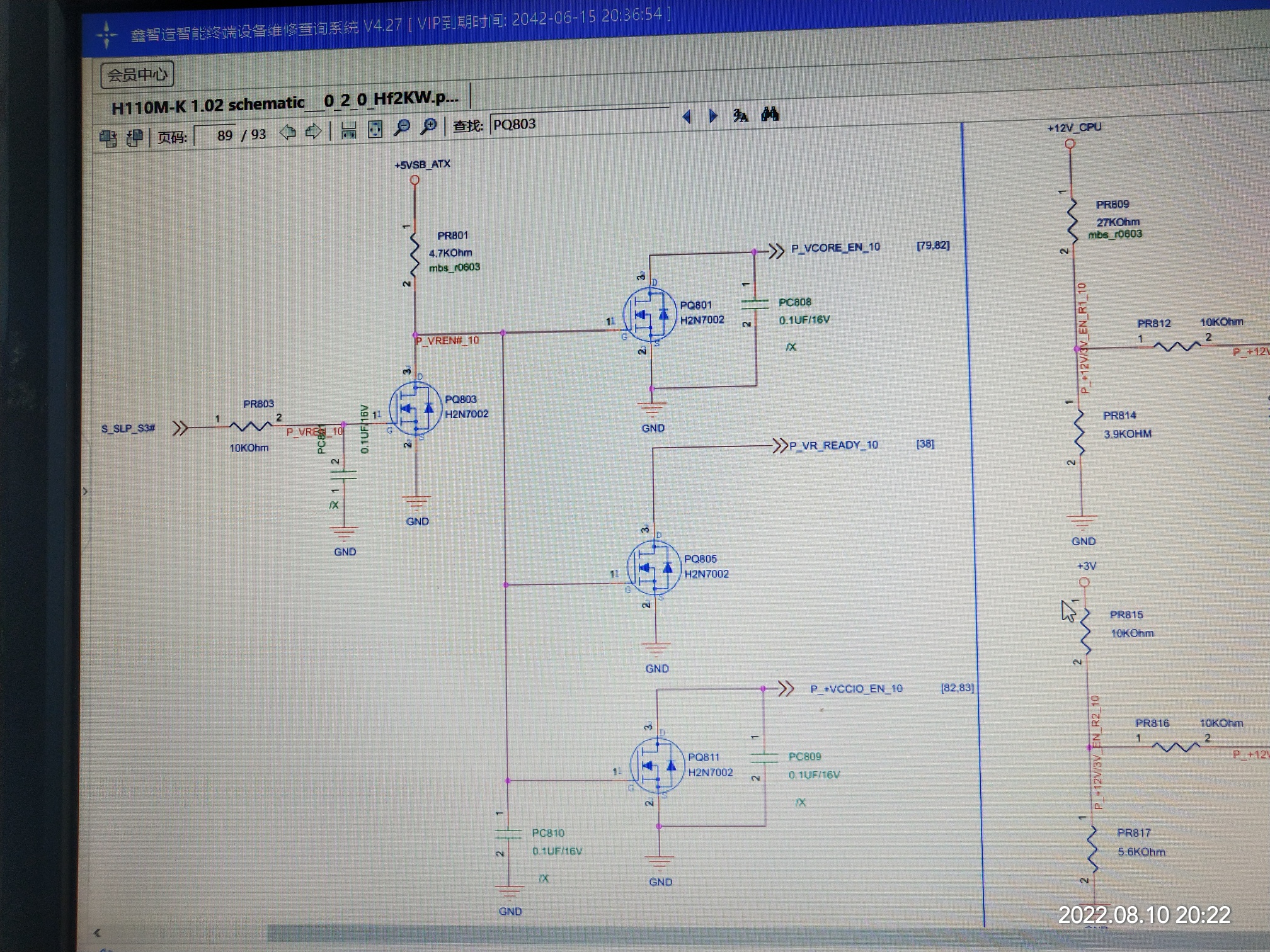

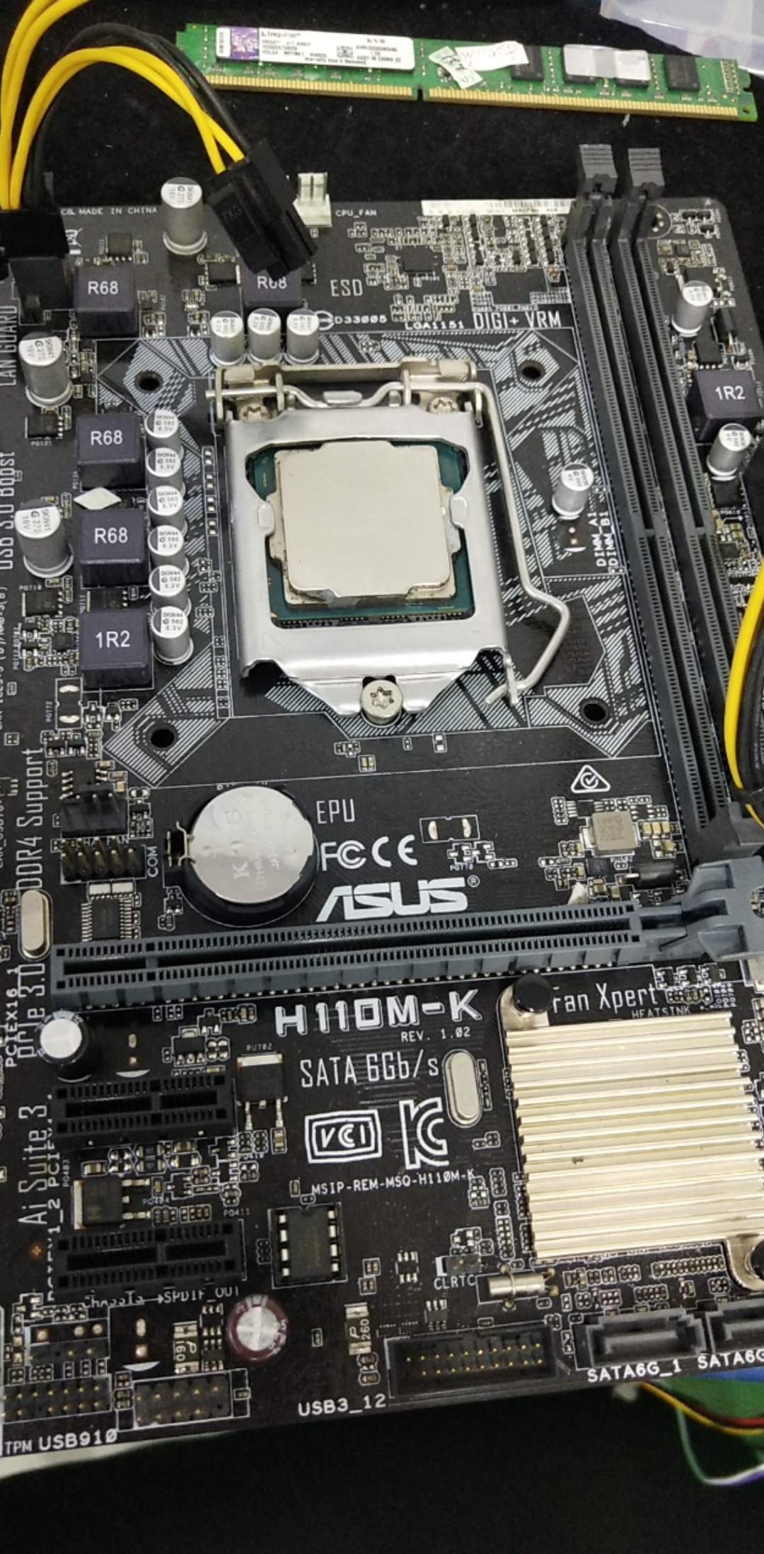

标题: 华硕H110 CpU电源管芯片开启信号是怎么产生,请高手分析一下,本人刚学维修 [打印本页]
作者: PmC1312    时间: 2022-8-10 20:27
标题: 华硕H110 CpU电源管芯片开启信号是怎么产生,请高手分析一下,本人刚学维修
作者: 百度jYNym    时间: 2022-8-10 23:05
同问啊
803G级高电压,5vsb到地。其他3个管子都是怎么发出的电压
作者: liubc100    时间: 2022-8-10 23:59
报远程班吧
作者: Linshengqiang    时间: 2022-8-11 07:39
插电未开机时5V待机拉低 VCORE  VR VCCIO 当按下开关发出信号给IO  IO再与桥发信号 桥再发出S3高电平拉低5VSB-......开机 楼主 图纸发出来共享吧
作者: chenyang31    时间: 2022-8-11 10:54
Linshengqiang 发表于 2022-08-11 07:39
插电未开机时5V待机拉低 VCORE  VR VCCIO 当按下开关发出信号给IO  IO再与桥发信号 桥再发出S3高电平拉低5VSB-......开机 楼主 图纸发出来共享吧
我们鑫智造会员是发不出图纸的,加入我们你就有了。
作者: wang245582    时间: 2022-8-12 10:15
很简单,桥正常工作后发出s3信号即可
作者: u1450637    时间: 2022-8-12 10:47
好,很好,很好
作者: PmC1312    时间: 2022-8-12 22:45
wang245582 发表于 2022-08-12 10:15
很简单,桥正常工作后发出s3信号即可
s3信号已经发出来
作者: PmC1312    时间: 2022-8-13 20:47
wang245582 发表于 2022-08-12 10:15
很简单,桥正常工作后发出s3信号即可
s3信号是不是触发后才产生
作者: 老吴来了    时间: 2022-8-14 07:39
没看懂,这个en还有一个上拉电压吧,
作者: 小李001    时间: 2022-8-14 14:40
路过学习一下,没有触发前是没有S3德
作者: 龙♀叁♂少    时间: 2022-8-15 10:02
百度jYNym 发表于 2022-08-10 23:05
同问啊803G级高电压,5vsb到地。其他3个管子都是怎么发出的电压
有上拉的。
作者: 龙♀叁♂少    时间: 2022-8-15 10:06
百度jYNym 发表于 2022-08-10 23:05
同问啊803G级高电压,5vsb到地。其他3个管子都是怎么发出的电压
803G极高电平,S极被导通拉低,s极有R801的存在,所以5vsb在电阻另一端不会被直接拉低。
作者: 龙♀叁♂少    时间: 2022-8-15 10:07
老吴来了 发表于 2022-08-14 07:39
没看懂,这个en还有一个上拉电压吧,
有个上拉的稳定信号用
作者: dexiuzhineng    时间: 2022-8-15 23:00
很简单很简单很简单很简单
作者: 皇痴筿福    时间: 2022-8-18 00:21
楼主,图纸发上来呀!
作者: hAp3429    时间: 2022-9-1 20:40
貌似我真的很笨????哎
