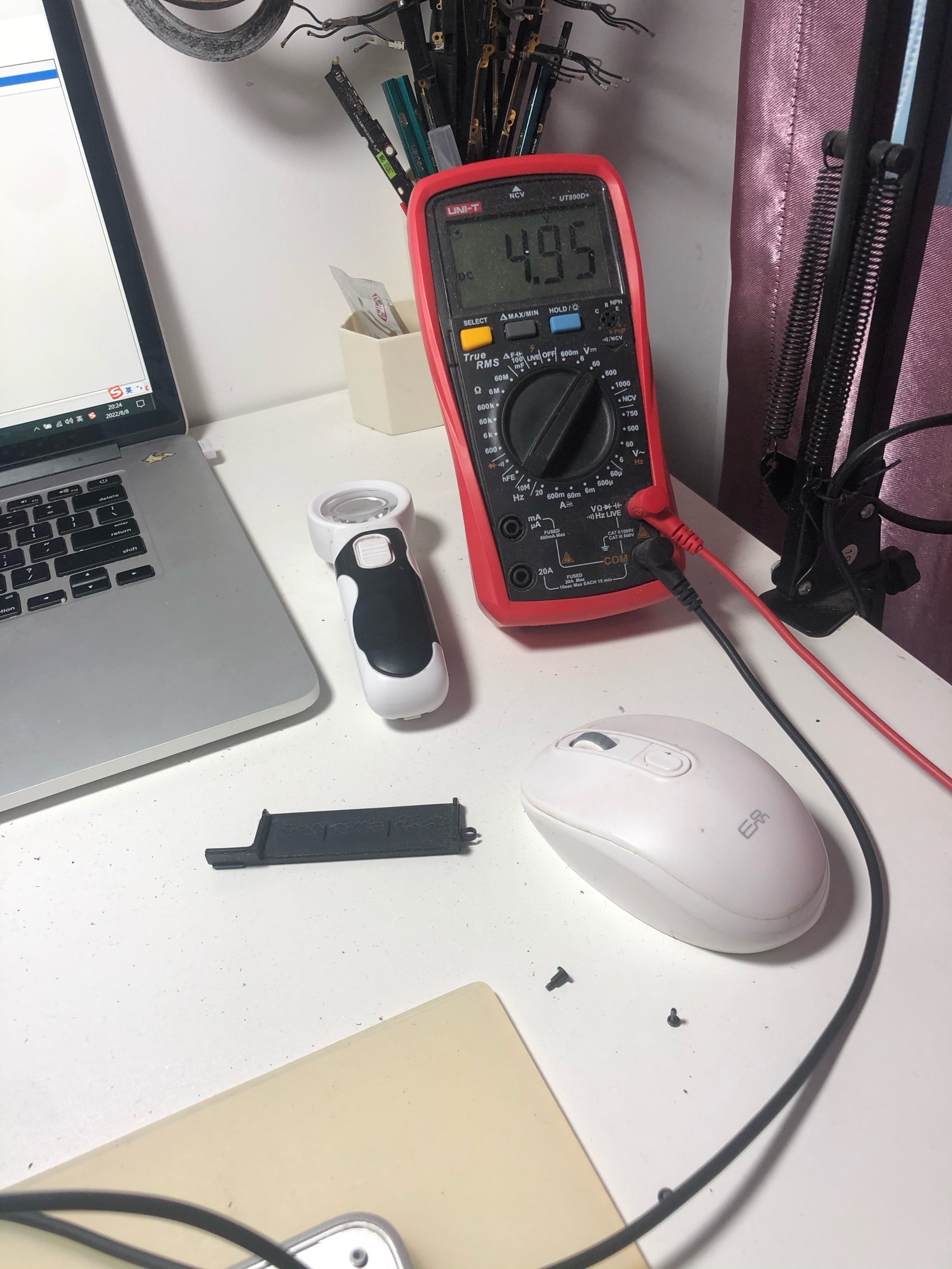

2017款A1466检测不到电池,单用电池开不了机,充电电流检测没问题,阻值电压都正常

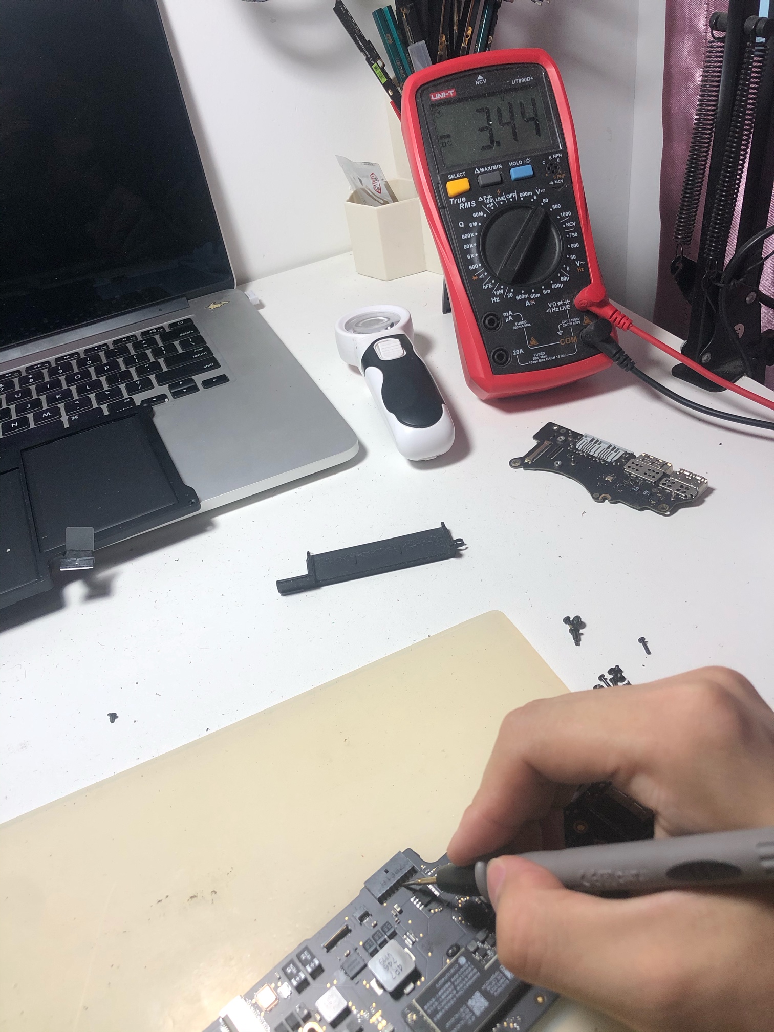

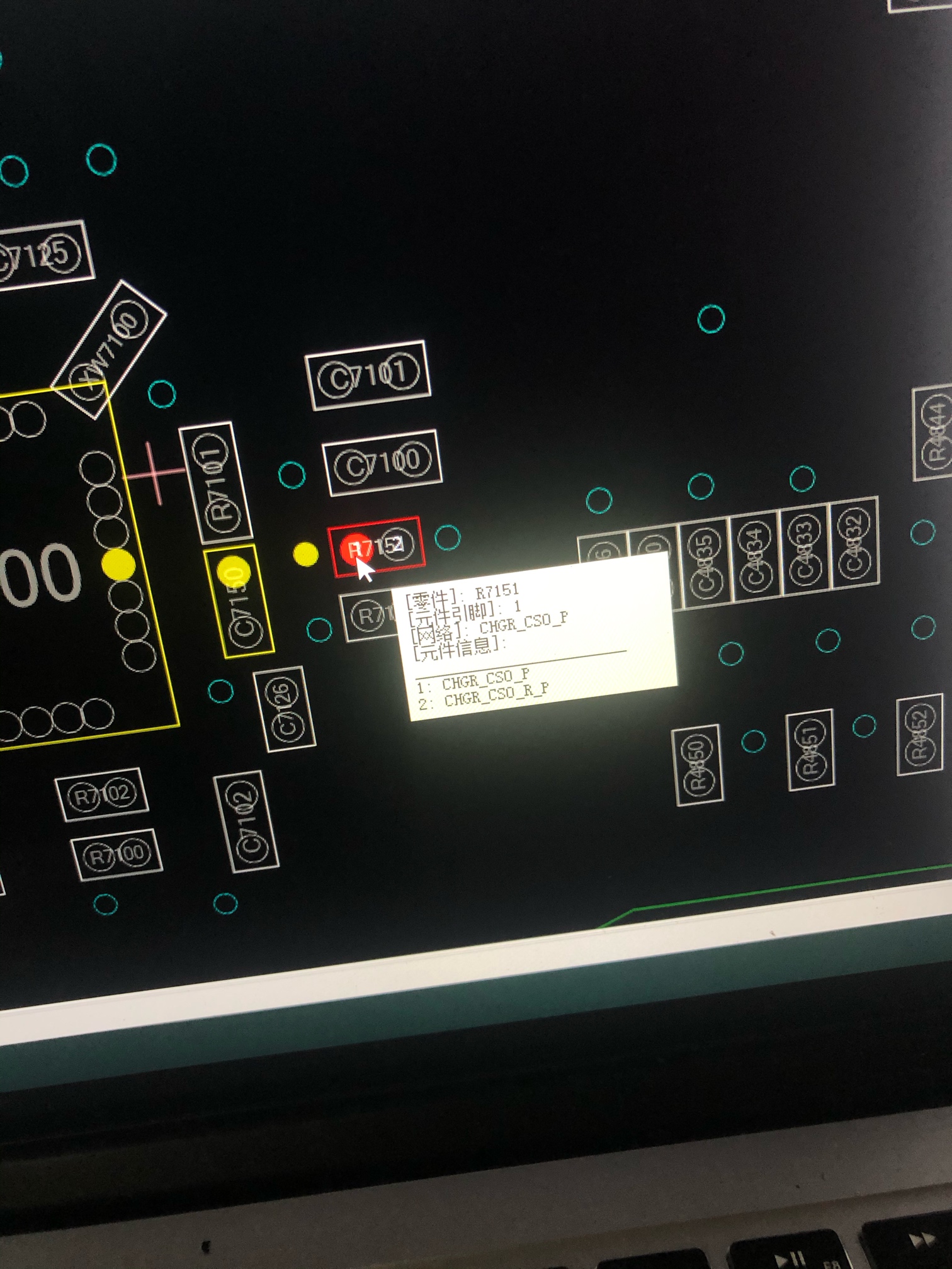

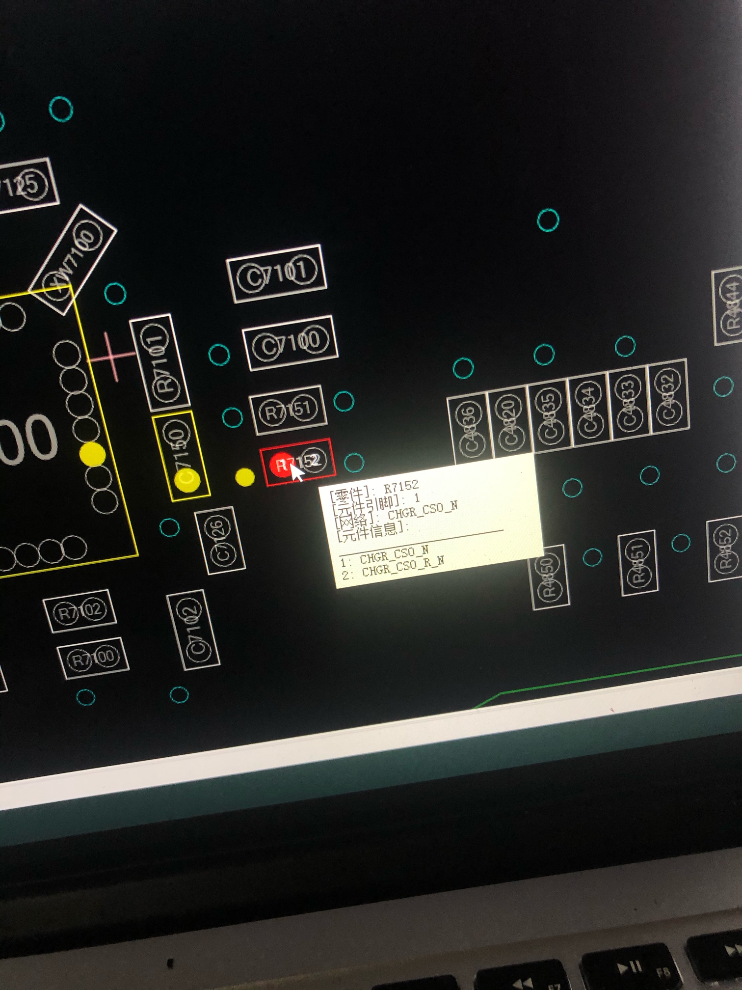

测电池接口发现4脚电压不正常,大概率是EC问题,于是直接干EC
干完后电压恢复正常

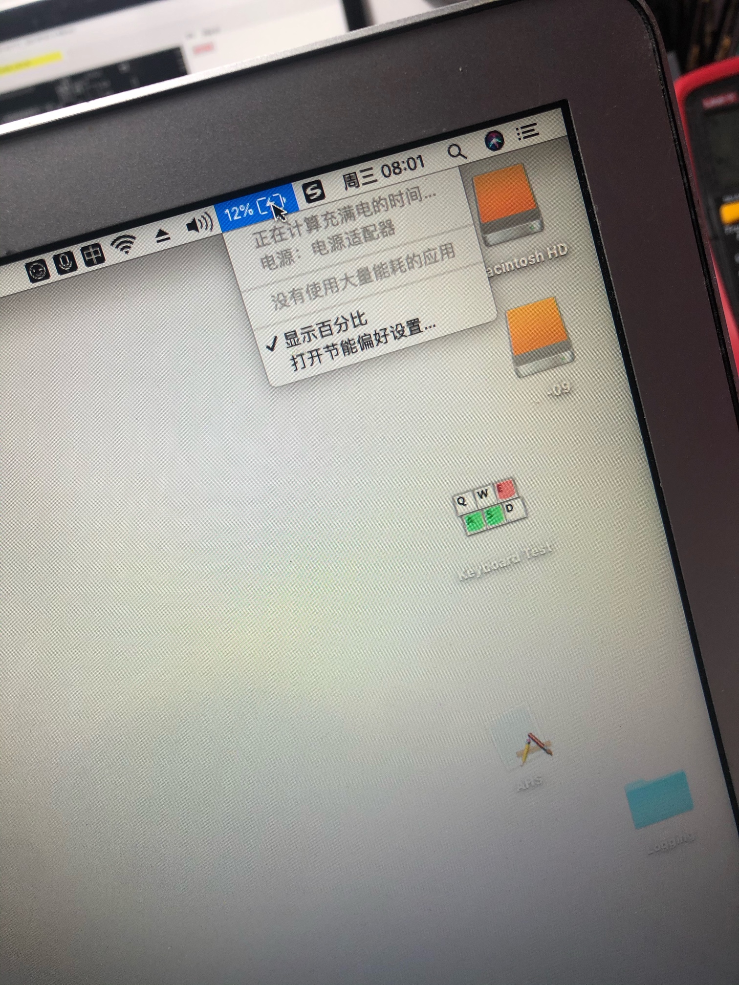

故障解决,兄弟们,猜猜EC坏没坏?认为坏的加点分,没坏的点个赞
