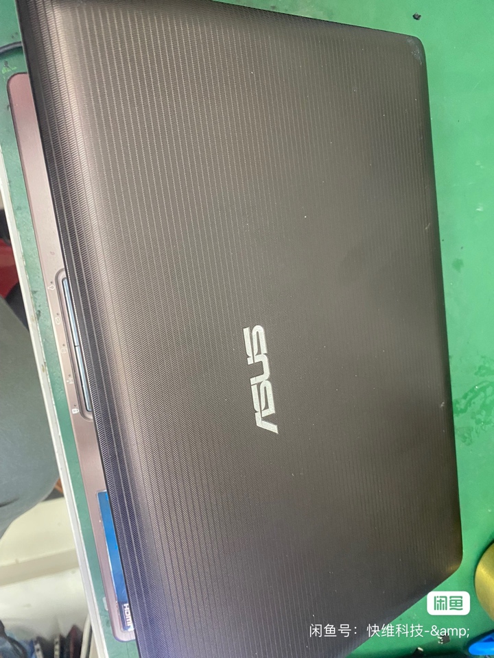

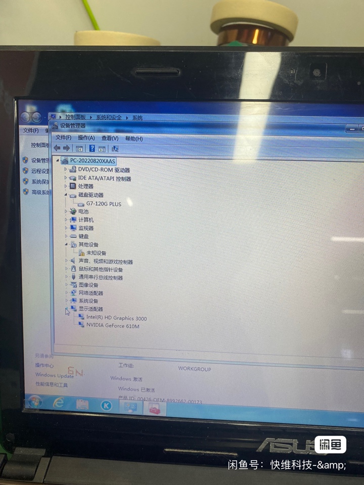

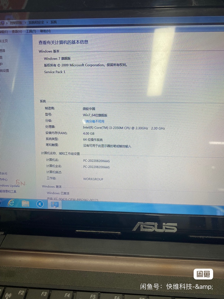

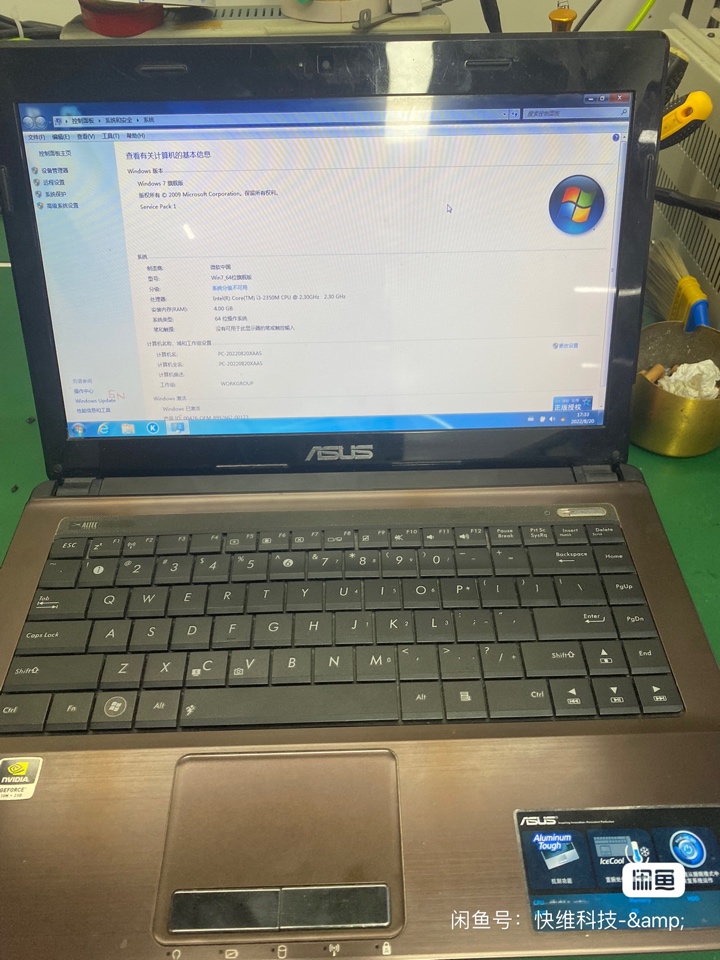

标题: 华硕A43S I3-2350M 4G 120G。独立2G。成色可以 没有电源、电 [打印本页]
作者: 19860921    时间: 2022-8-9 09:58
标题: 华硕A43S I3-2350M 4G 120G。独立2G。成色可以 没有电源、电
华硕A43S I3-2350M 4G 120G。独立2G。成色可以 没有电源、电池新换的。速度很快
#Asus/华硕
作者: haizhuokj    时间: 2022-8-10 14:23
这个配置只能办办公,这个价钱也还行。
作者: makeyzh    时间: 2022-8-14 18:06
出了没有,上个某鱼。。。
