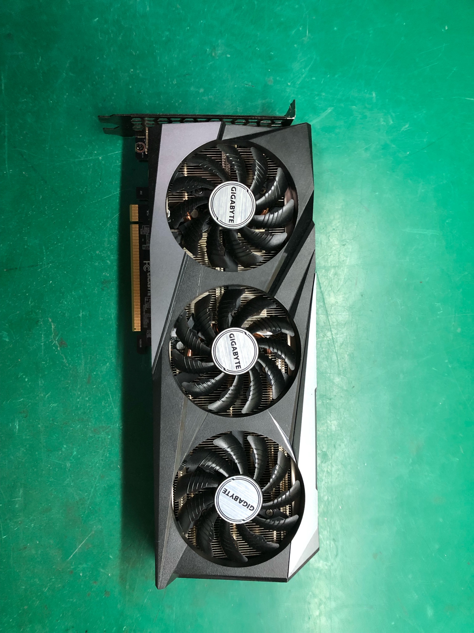

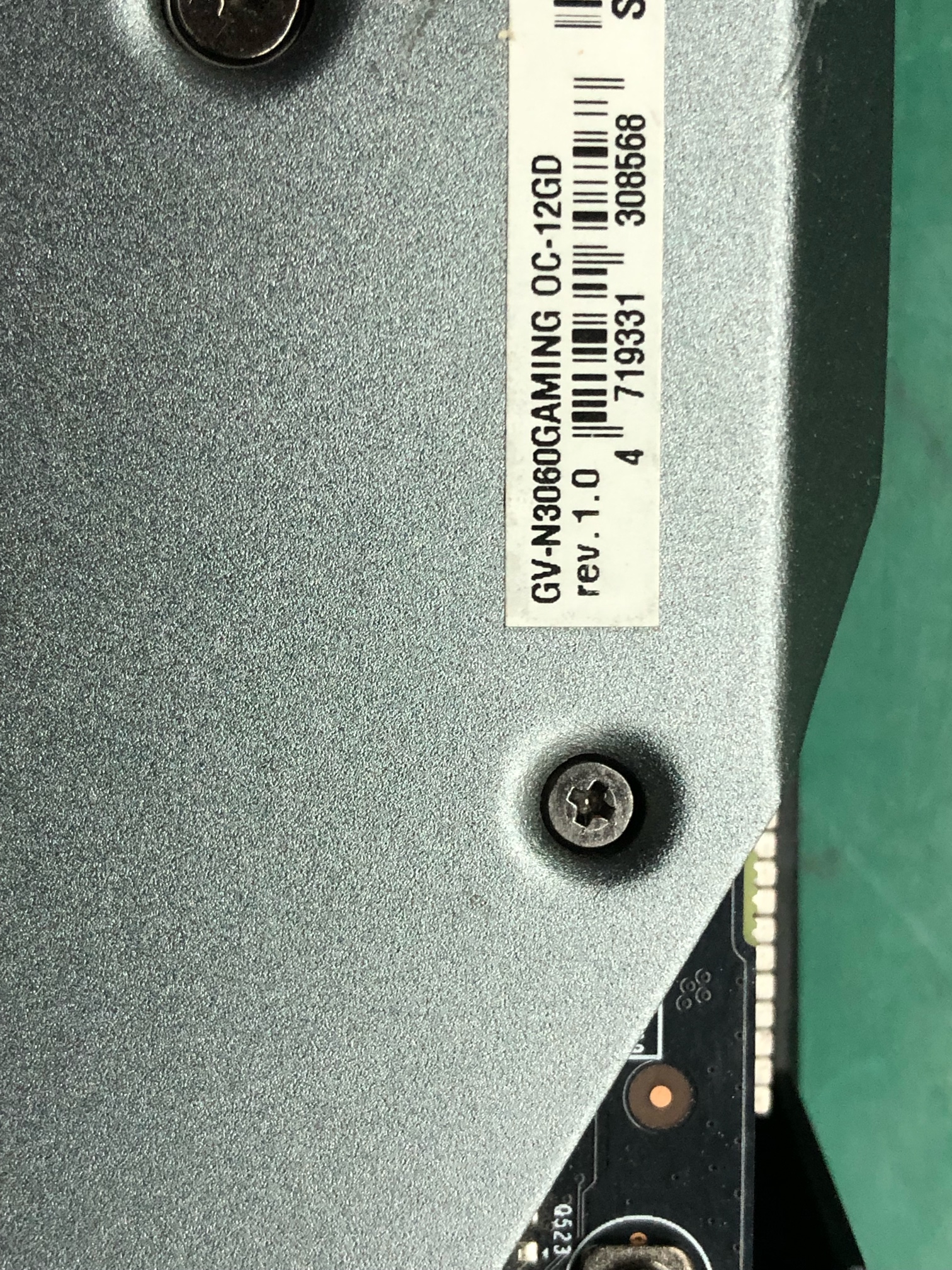

手里有一个卡3060的,本来是有时亮有时不亮,加焊了主芯片,还是不亮,而且风扇还长转了,这个可能要植球吧。钢网都准备好了,没敢下手,可有搞过的。分享下。

不亮也不一定是核心问题,供电都正常吗

加焊前就要考虑要植锡的可能,不能盲目加焊
作者: 935960382    时间: 2022-8-17 11:51
买个加热台放底下预热 在用隔热胶带裁剪一下 贴在玻璃芯片上(保护芯片避免温度过高吹起)芯片四周放上焊油 用旋风风枪500度 风速100一两分钟 即可拿下
