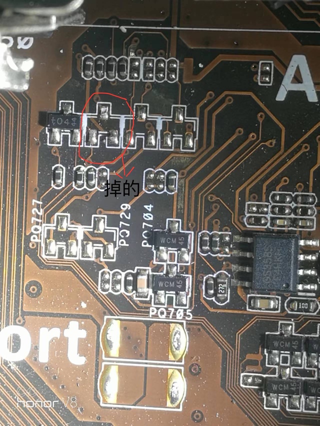

在网上怎么也查不到这个15e16芝麻贴片场效应管的参数,所以也不敢拿其他型号的场管用上去。恳求那位知道的大神帮忙告诉下参数,或者用什么型号可以替代
作者: 海韵之恋    时间: 2022-8-8 19:41
哥下次把型号一起发上来, 对10个Z97点位图得知,就是个NMOS管,直接用其它主板上小N管代替,K72、1AM这些。

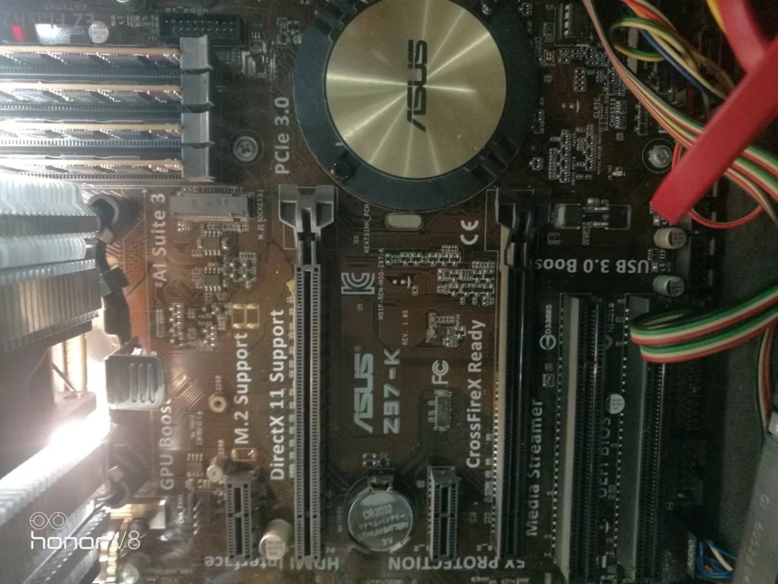

那个是主板型号啊  我不知道。这个华硕z97-k是不是型号?
作者: u1449854    时间: 2022-8-9 05:56
chenyang31 发表于 2022-08-08 21:43
发主板型号,查一下点位图,很顺手就可以帮到你。但是你不发主板型号,那就必须查找好几个点位图,还要一个个对比是不是这块主板,费精力费时间,没有好处没人想帮你。
这个应该是主板型号吧
作者: u1449854    时间: 2022-8-9 06:04
u1449854 发表于 2022-08-08 22:34
这个k72是场管  但电流好像太小了  只有300毫安  不敢用啊
位置在这里
作者: chenyang31    时间: 2022-8-9 09:36
u1449854 发表于 2022-8-9 05:56
这个应该是主板型号吧
此主板是华硕Z97-K  REV1.05,点位图显示此零件是N-MOSFET P3202CMG  SOT-23。
