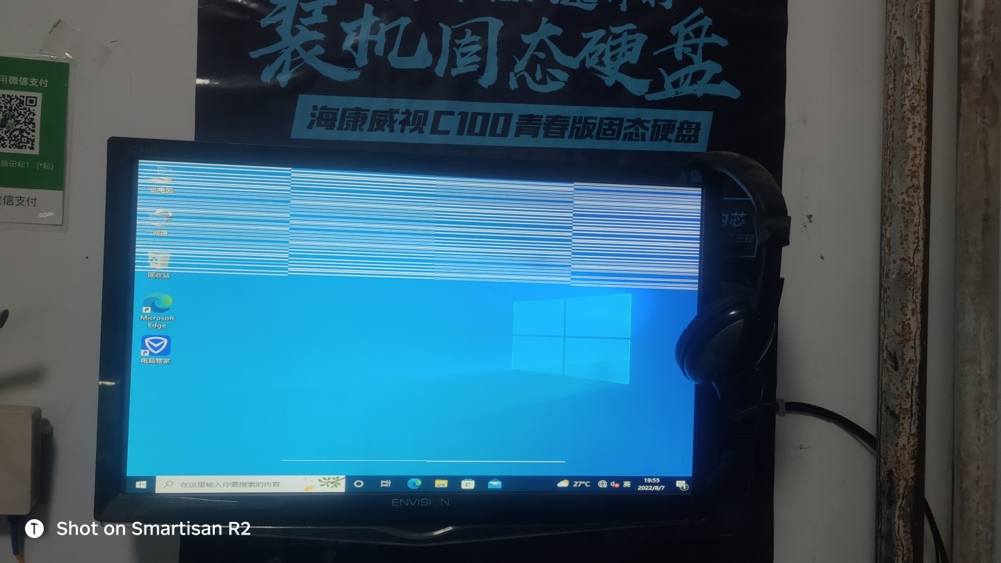

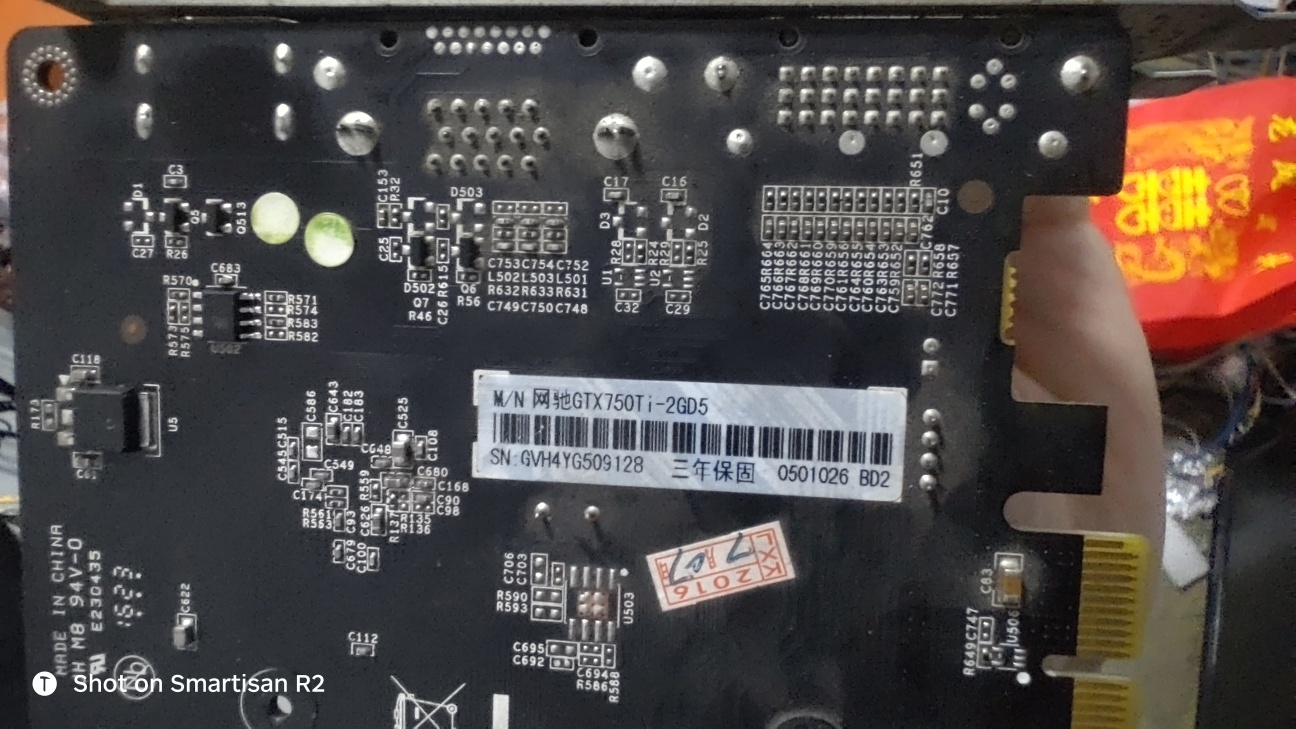

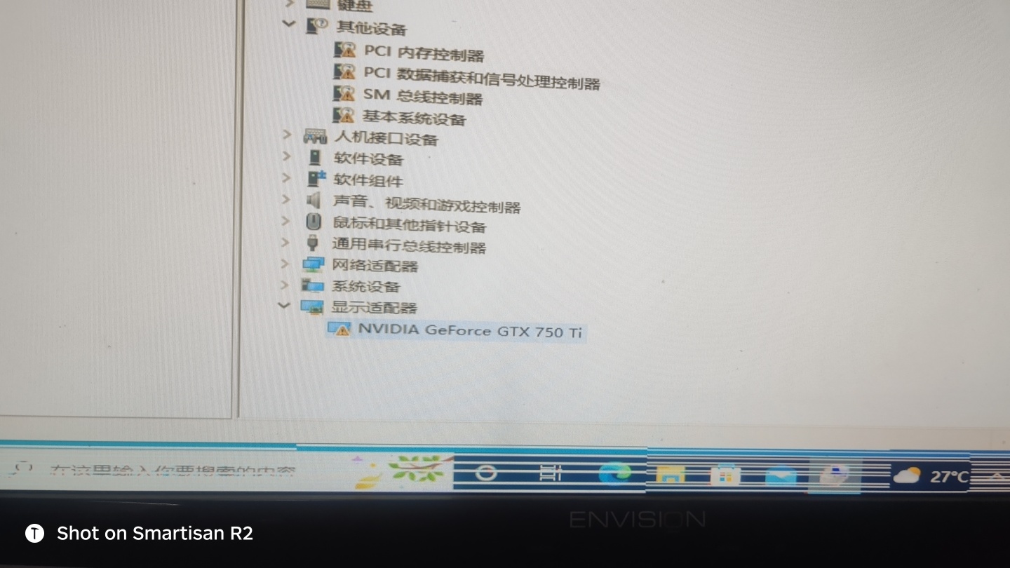

故障开机有点  图像抽象  用显存测试软件  都OK   重值2个显存后  开机花屏   设备管理器感叹号   m2看看是不是掉件了2个电容1个电阻   我补了一个电阻没有变化  现在显存测试软件也不能用了。
