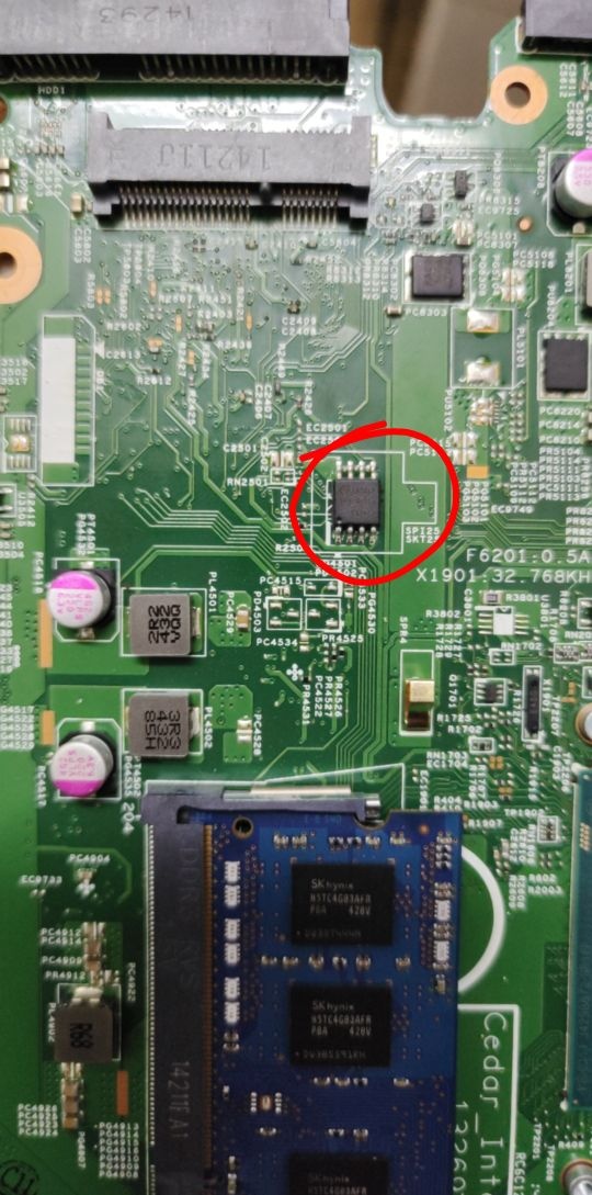

13269-1开机卡在LOG,进度条不动,进不去系统,也进不去bios,内存硬盘都没问题,请教各位大神,bios损坏会不会引起此类故障?如果是bios损坏,需要更换哪个?
作者: gingerluo    时间: 2022-8-7 20:42
刷一个看看
作者: 天意wx    时间: 2022-8-7 21:02
可以先尝试刷写BIOS  第一个图中的8脚芯片
(非专业人员建议找专业维修店面 检修,避免扩大问题)
作者: 百度XDGC3    时间: 2022-8-8 07:56
嗯嗯,已经刷好了,今晚回去验证试试
作者: 百度XDGC3    时间: 2022-8-8 20:38
重刷bios,正常进入系统,感谢帮助我的两位
