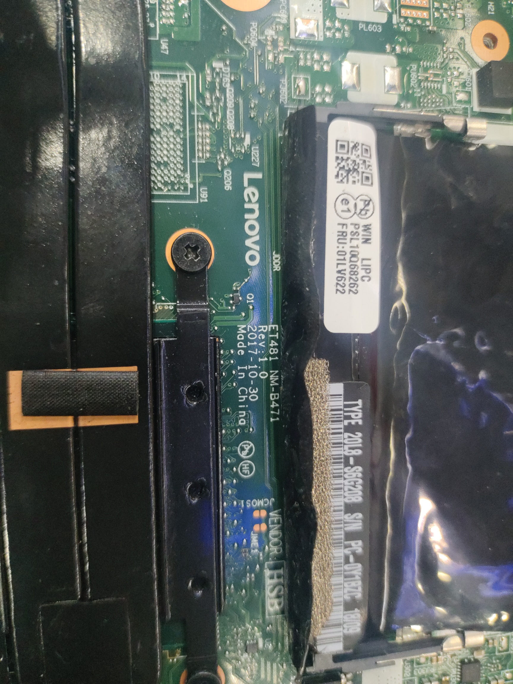

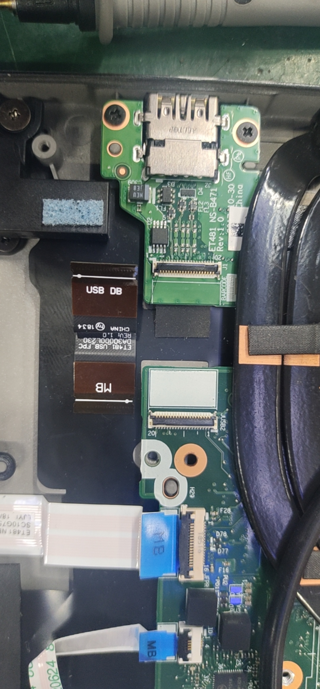

小白:痛太痛了
这排线是不是不能装反,USB能进pe,BIOS能用键盘,但是在任何系统都读不到任何USB设备。全部USB都一样。

我也观察过了,小板和主板脚位数是相反的我想无论是USB DB还是MB都可以正反插,一说出口被吊得更厉害
作者: 冯光炽    时间: 2022-8-9 19:37
主要看那排线里面的线如果全是=这样平行顺序的话,就没有问题,如果是有x交叉排的话就不行了

楼主排线上丝印是MB的都是接主板的,排线的话个人感觉好像正反是一样的

作者: mefix    时间: 2022-8-10 07:23
万用表测一下排线针脚是同向的还是相反的就知道啊

如果是进系统不能识别,这个口又不是usb3.0那就是这个口的3.0的数据线部分坏了,会修的话检查下看看是不是线上有阻值坏了,不会的话到bios里把usb3.0改成2.0用吧
