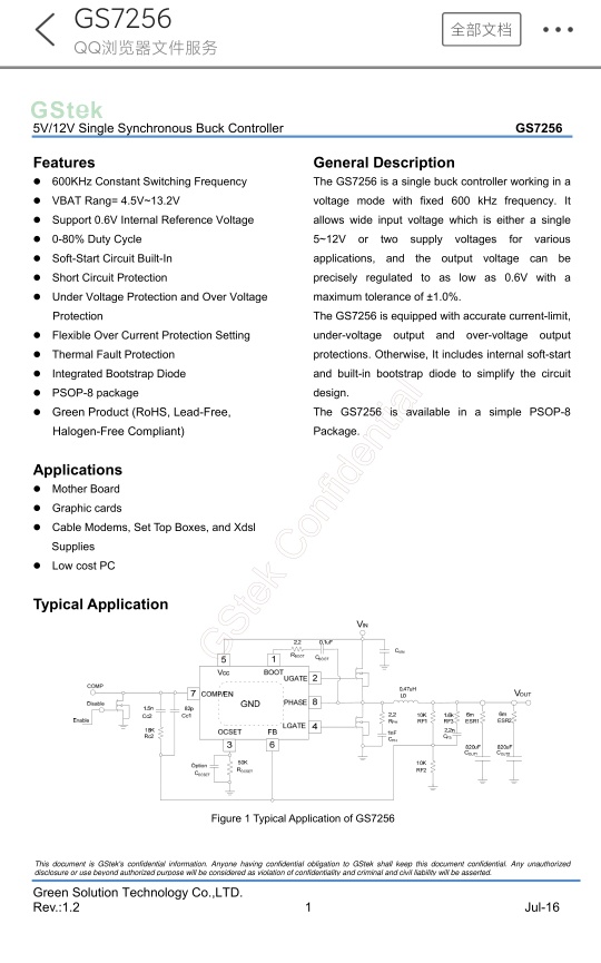

标题: 简单给大家拾钱的活rx580维修
收到一块rx580不显示,按时序来修,3v-12v-5v-1.8-0.8v-mvdd-vddc-vddci测到vddci没有供电,芯片是gs7256查1-5-7都正常,但是手头没有这个芯片,查是手册和rt8120ar手册一样代换之以图修好实物

Rt8120ar 替代 gs7256划重点,感谢分享
作者: 万应1973    时间: 2022-8-7 13:44
8120和7165也是可以代换的!

知道楼主是怎么想到这个的?确实有帮助。我并没有收到原芯片的详细资料看起来richek的更好。但是我推荐还是换原芯片。因为如果拿其他的比对就很容易知道是修过的。

时序错了,vddci是先开启的,最后是核心
