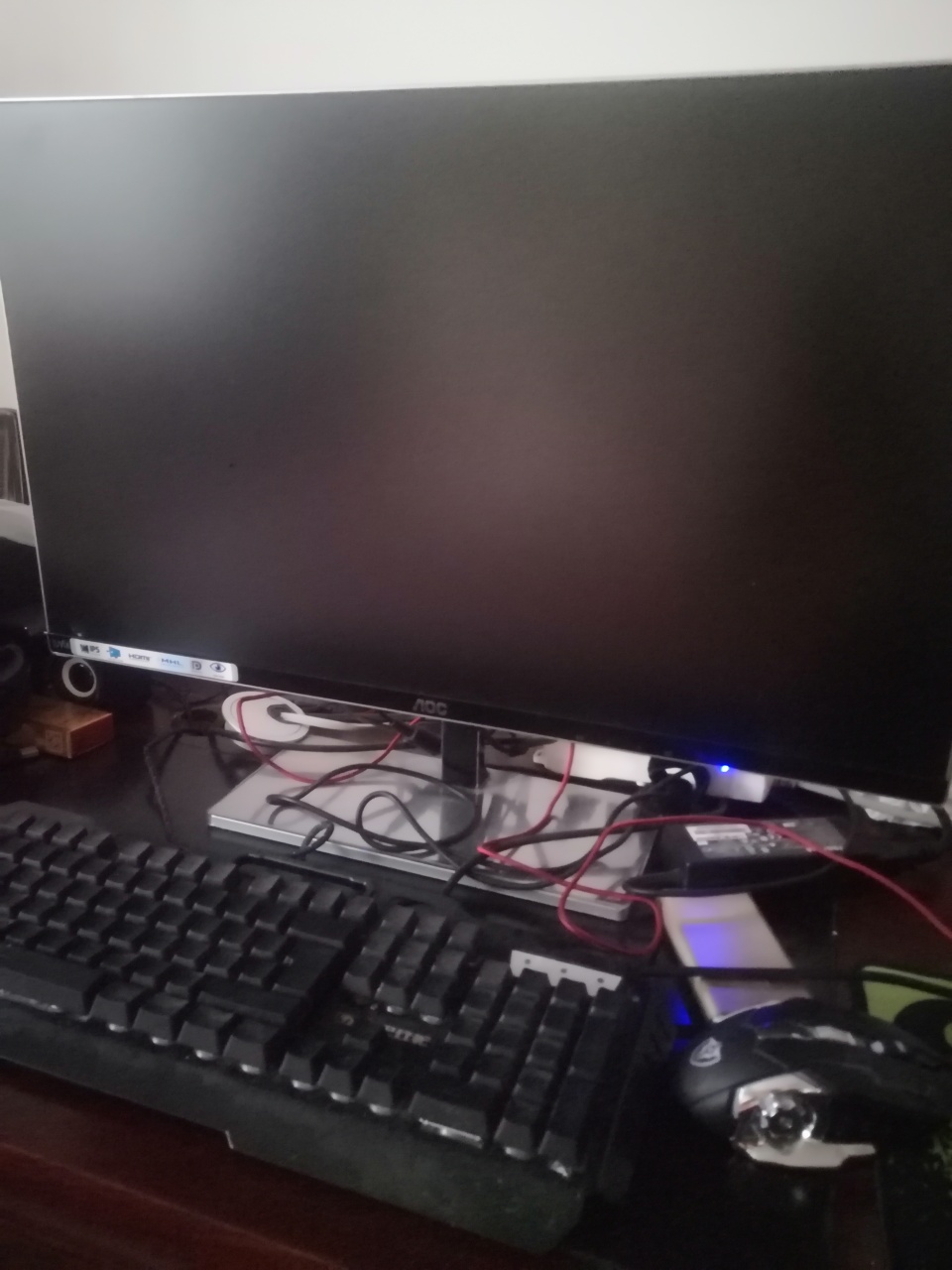

标题: 外接显示花屏 [打印本页]
作者: 燃风之舞    时间: 2022-8-6 19:13
标题: 外接显示花屏
是显卡坏了吗?
作者: 小李001    时间: 2022-8-6 23:16
应该是。。
作者: zhx9544    时间: 2022-8-6 23:38
感觉像是,怀疑就换一个
作者: 燃风之舞    时间: 2022-8-6 23:41
小李001 发表于 2022-08-06 23:16
应该是。。
换的新显卡,吗的!
