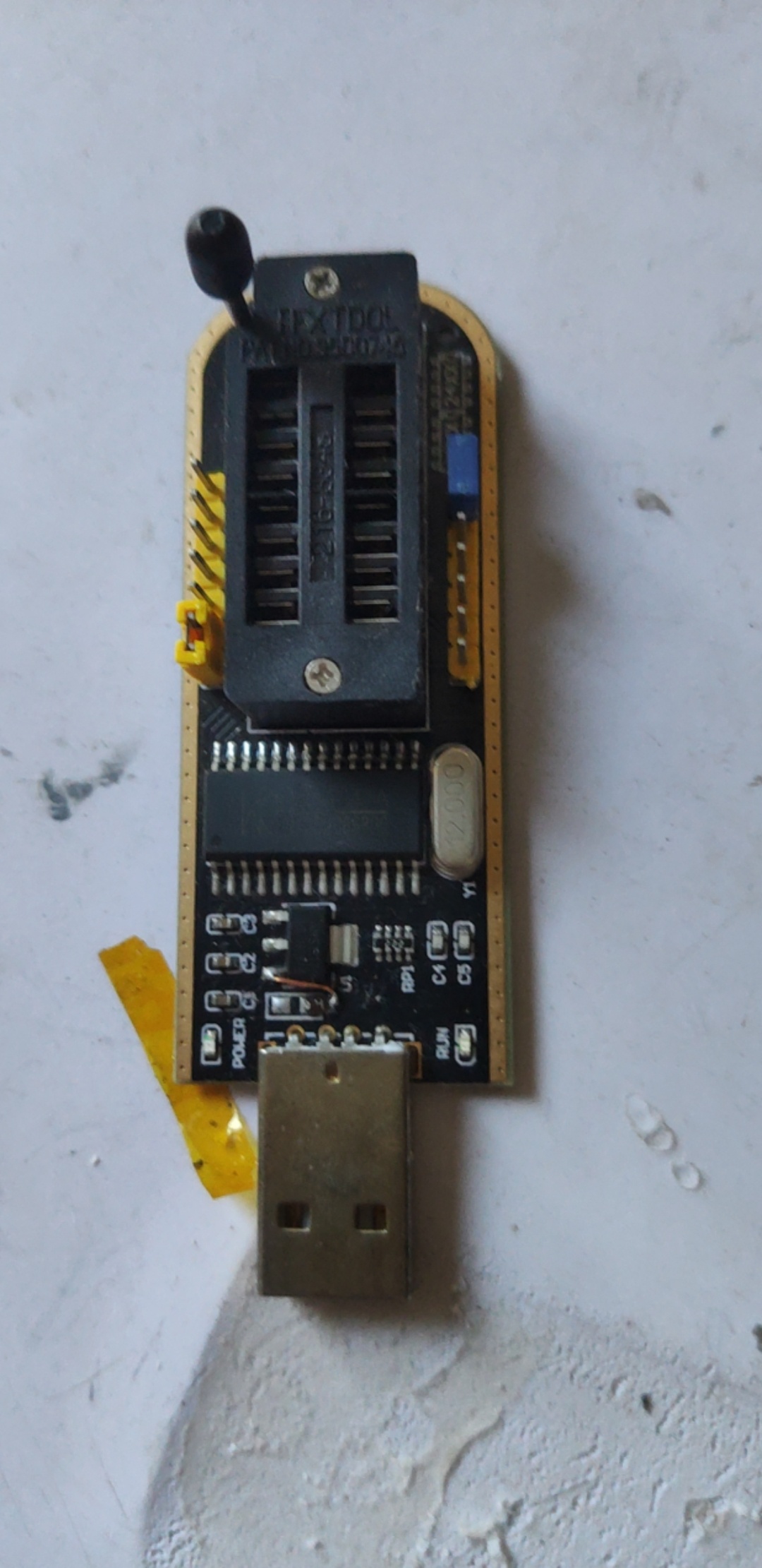

求助,谁有CH341A土豪金的电路图吗?我想改进一下它的发烫短路的问题。
我连续买了三个土豪金了,都是寿命很短,两三就挂掉了次,不但烧了烧录器,还烧BIOS闪存芯片,这是消耗品吗?奸商?连个保险丝电路都没有吗?全是烧着烧着就电流过大,发烫短路了。换过两台笔记本电脑接口了,当然笔记本没坏,都是烧录器连着BIOS芯片一起坏。

作者: NxM3867    时间: 2022-8-6 20:53
xfzl 发表于 2022-08-06 18:26
可以在341的那个芯片上加个散热片
一两百度,是烧短路了,加散热没用。应该要加限流保护

作者: 89495849    时间: 2022-8-11 07:49
你可以在USB负极引脚电路上串个0电阻试试

作者: favospace    时间: 2022-8-11 08:58
我有CH341A,用了好几年,和你的大致一样,你看看,我改了默认供电3.3v 默认是5v bios供电,我这个保险电阻是管用的,买的时候说的是原装芯片
作者: favospace    时间: 2022-8-11 09:06
我查了下,原来的淘宝链接,商品下架了,有个新的,带保险丝,你看看
【淘宝】https://m.tb.cn/h.UafBa1S?tk=nCIA2HGtyVC CZ0001 「XTW-100编程器 USB 主板 多功能 BIOS SPI FLASH 24 25读写 烧录」
点击链接直接打开
作者: favospace    时间: 2022-8-11 09:08
你那图的保险丝承受的功率太大了,我这个后面被短路都不怕,我也是意外被短路才发现的

作者: pfvl2008    时间: 2022-8-12 08:26
加一个1117上去啊

作者: xlao9    时间: 2022-8-23 22:18
改一个同步降压模块上去,2块钱一个
